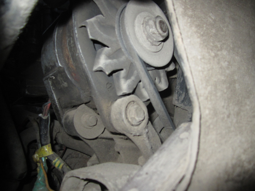

Отправлено 28 Июль 2014 - 20:45
#1143 rhs
rhs
  • Cообщений: 5 802
  • Город:СПб, Купчино
Отправлено 29 Июль 2014 - 00:26
На фотках len4 видимо переделка из подручных. В оригинале там один длинный болт, и с торцов вставлены муфточки. Если их нет - гена будет стоять не ровно. Верхнее крепление ругулирует только натяг, а не наклон.
облин, не знал...Ну да генератор не тот который стоял, провода покоцаны и приляпана другая фишка.... Эхо 90-х))))

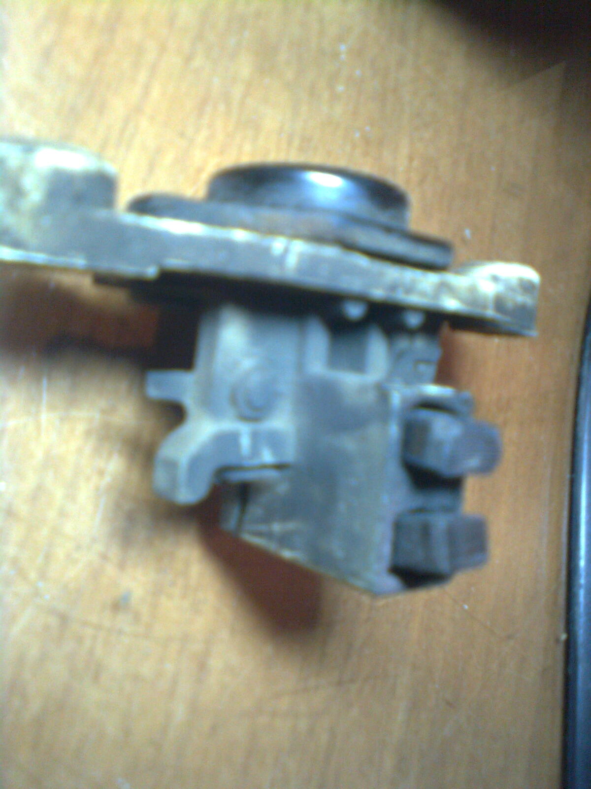

ХЕХ ну что вроде бы проблема уяснилась, спасибо большое. Еще вопросик есть у меня 3 генератора, с разборок опелей, так сказать про запас были. 2 из них делко 45 и 55 ампер в нелудчем состоянии. есть вот еще один но я сомневаюсь на счет тока в 90 ампер. генератор bosch 90 амперный, снят с опель омеги А по-моему, состояние хорошее, снял РР проверить щетки износ 5мм менять похоже что, а так вполне я думаю исправен. Единственное что смущает надо глянуть по креплениям как подойдёт , и то что он на 90 ампер. ПО электрической части у меня простенькая магнитола, ничего мощного не стоит.
С кем летом на лавке, зимой в подьезде они в душе, они в сердце..

много - не мало. будет работать нормально. если исправен и по крепежу подойдёт - ставьте.
