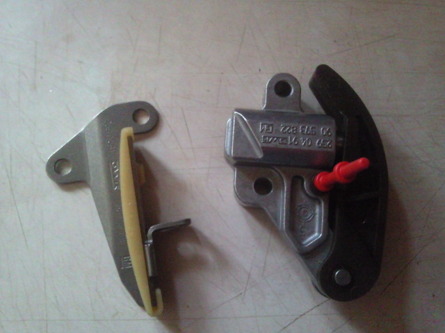

Сегодня приехали волшебные детальки( ждал сцука месяц) Бум делать!!!
што ждал и откуда, и над чем теперь будер работать.
#289 Серёга-мэн
Серёга-мэн
  • Cообщений: 2 614
Отправлено 02 Декабрь 2011 - 11:39
Вить я же говорил (натяжитель и направляющая цепи балансиров)[attachmentid=82192]
Сережка я думал ты ето уже зделал. Покупал на ебей? При замене сделай по взможности фото, и напишы какие были трудности. Лучше штоб их небыло ar.gif
