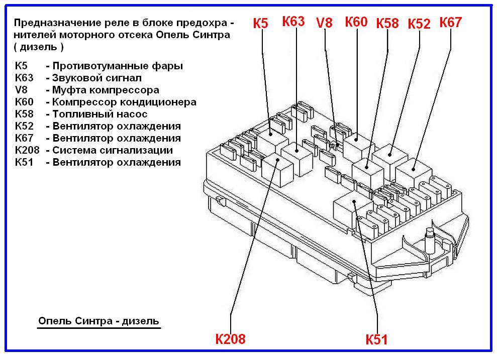

Подскажите:что за ерунда может быть.не срабатывает насос в баке,что можно придумать.где его можно купить в москве и за какую сумму?
Вытаскивай насос и проверь. Только сперва релюху насоса проверь (в блоке под капотом)

[quote]Только сперва релюху насоса проверь (в блоке под капотом)[/quote]
Серега если можеш дай направление на катиночку с релюхой

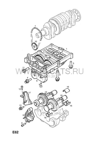

Отправлено 10 Ноябрь 2011 - 21:50
Цитата(GRAND. @ 7.11.2011, 12:42) Просмотр сообщения
Серега очень иетересно blink.gif . Можеш поподробней. Если есть фото вообще супер. Давай любую инфу какой располагаеш, цена (в доларах, евро). Мне наверное тоже менять надо и то срочно. Заранее спасибо. Еще хочу добавить когда я себе машыну пригнал все думали што ето "бензин"
[attachmentid=81176] Запчасти №5 и №17 На Синтру они не пробиваются . Пробивай по Фронтере Б. Стоит эта приблуда в нутри поддона. Нужно снимать поддон, шкив колена , крышку под шкивом. Самый гемор именно с крышкой поддона, нужно снимать подрамник. Стоимость №5- 1740 руб № 17 -360 руб (около этого) Стоимость самого блока в сборе 24000 руб. Чтобы поменять деталь №5 нужно снимать блок целиком. Если рассыпался только пластик на успокоителе №17 можно поменять только его- но лучше снять блок и поменять все на новое. При установке блока обратно нужно знать некоторые хитрости- иначе вибрация гарантирована! Если чё звони объясню bf.gif Если хош поменять только натяг и успокоитель балансиров - снимай только поддон и блок балансиров, крышку снимать не надо!!!(Делов чаасов на 5-7)
