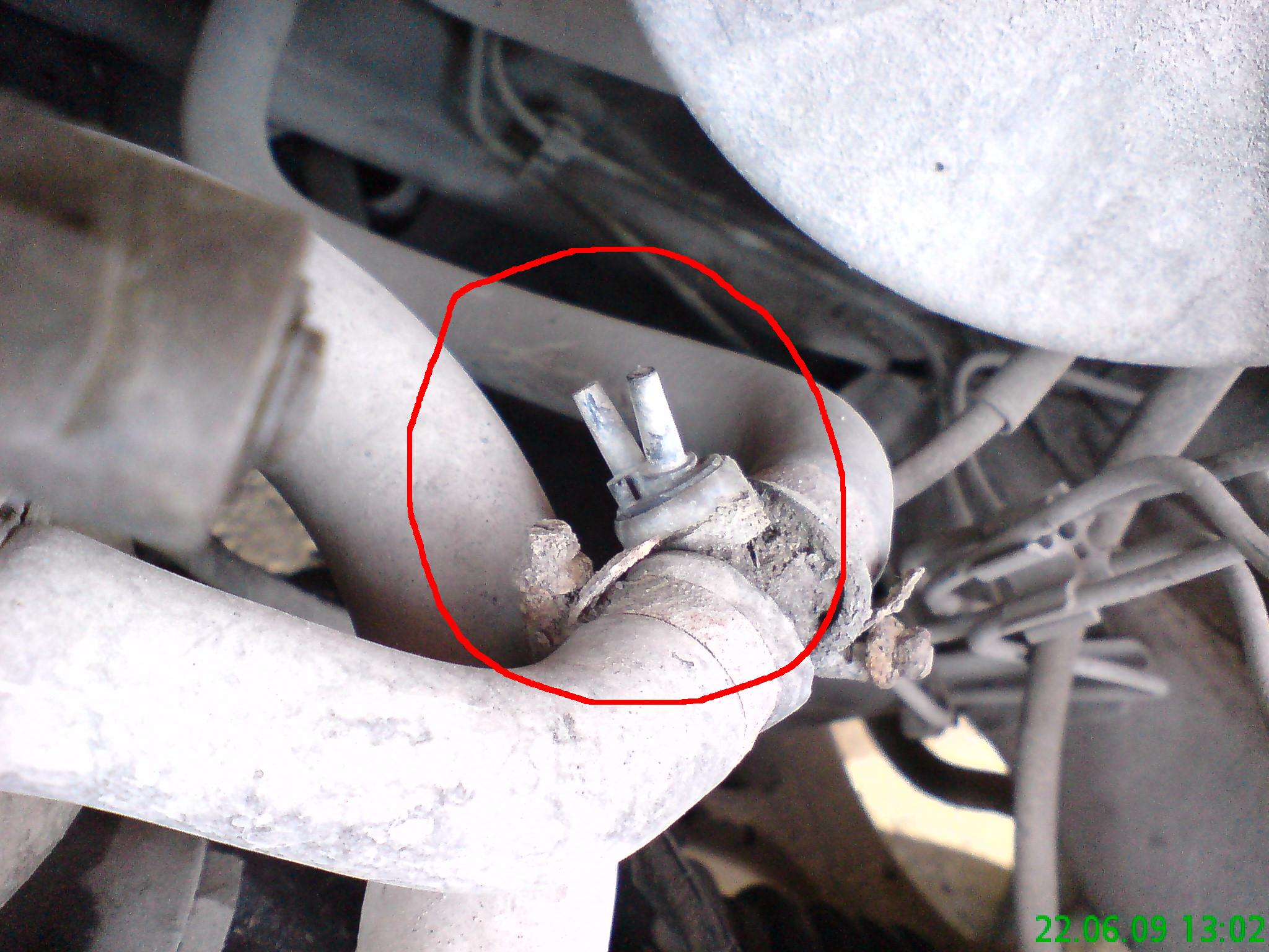

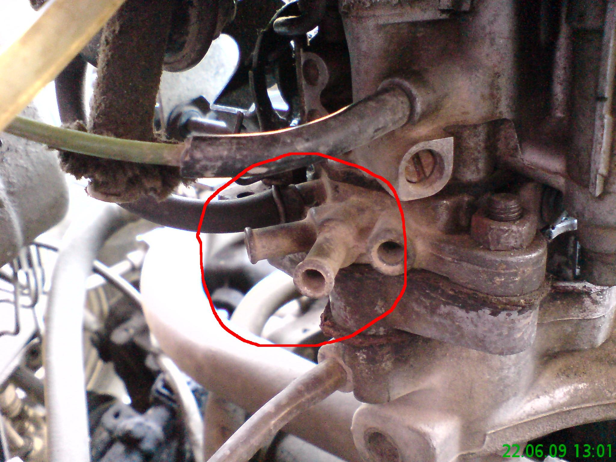

Во
[attachmentid=36092] [attachmentid=36093]
А как подсоединять? Какой в какую? И насколько он важен этот подогрев? Я так понимаю там итак на коллекторе не холодно?

у меня отводы для подогрева карбюратора отходят из тех шлангов, что подключены на подогрев входного коллектора
Там должна быть циркуляция, я правильно понимаю? Соответственно где вход и где выход? И как она будет циркулировать, если писюльки отходят от одного шланга? (См. фото2)
с телефона не смогу сдёрнуть фото, посему на пальцах:
правильно, циркуляция должна быть, вот и есть отводы от тех двух шлангов, что греют входной.
а твои писюльки наверно какой то самопал (колхоз)

Шланг от впускного коллектора на печку идёт и на нем такая лабуда (См фото 2). Вчера посмотрел, больше ничего похожего не обнаружил.

для мотора 1.3 многовасто будет, у меня меньше при 1.6 кушает, при том что сильно не экономлю, так что лучше примкнуть карб к отоплению. На разборке взять два шланга с отводом и воткнуть их вместо тех что греют впускной колектор, а отводы в карб
