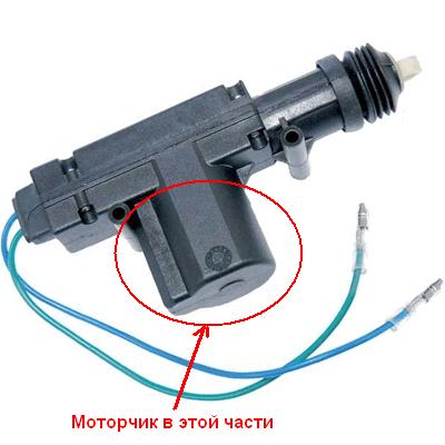

Тут выше по теме писали про моторчик от привода замка. Мне недели 2 назад сосед отдал, FALCON DA-002 (чем выбросить rolleyes.gif ), сказал что слабо этому китайскому Г за 100 рублей движить замком в двери его четырки. А я как раз искал моторчик для сервопривода. Габариты моторчика один-в-один, только ось длиньше (не беда!) и поменять надо его шестерню на шнек от старого моторчика (ст. моторчик в одну сторону крутил хорошо, в другую в пол-силы). Всё сделал, моторчик крутит ОГОГО, даже слишком! Когда упирается, слышен треск проскакивающей шестерни.
Вопрос в том, стоит ли так всё оставить, будет-ли успевать электроника отрубать его, ИЛИ надо его как-то притушить, сопротивлением Ом на 10 или около того? Не сгорит ничего от него? По ощущениям он явно мощнее старого, но он ведь НОВЫЙ! А габариты те же...

V@LeK, хотите сказать, что моторчик привода замка... двери - подходит вместо моторчика сервопривода? [attachmentid=110856]
Я, когда перебирал этот сервопривод - воткнул какой-то моторчик от принтера. rolleyes.gif
Вал коротковат, но, "червяк" сел плотно и не болтается.
Ещё. Недавно где-то видел отчёт по ремонту заслонки. Кажется, на Астру-АШ. Там с электронными схемами ограничения тока на моторчик.
Мне кажется, что это - лишнее. У нас, когда ... всё исправно - управляющее устройство само ограничивает ток/напряжение на моторчике.

Ув. Крашер, от принтера тоже искал на работе, но подходящего так и не нашёл. А в этом приводе - да, такой-же, только ось длиннее. Так и выше в теме тож пишут. Щас попробовал в яндекс-картинках вбить FALCON DA-002 - точно, его мне и показывают, из него я и вытащил моторчик.
То что ограничивает - это да, будет ли успевать? Ладно, надо пробовать, будет яснее, пока холодно просто, а с боксом ещё не скоро срастётся. Надеюсь не сгорит ничего.

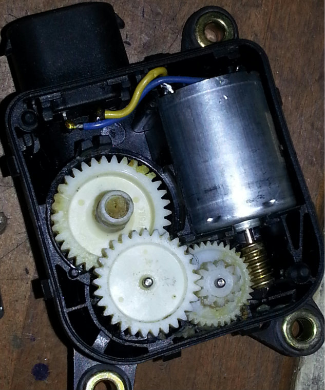

Щас разобрал - шнек(червяк) сполз по валу вплотную к моторчику - ВО как крутит! А я его только бокорезами с молоточком могу двигать кое-как!
С фотками худо, жаль, пока выложить не могу. Тиснул с "картинок":

Выше писал про треск шестерни и про излишнюю мощность моторчика от привода замка. Так вот: при очередной проверки на столе я не угадал полярность (для подстраховки подключал как можно кратковременнее, буквально ТЫК), моторчик крутнул, а шестерни НЕТ (т.к. тяга была в крайнем положении). Слизало таки 3 зубца почти вноль на 1-й шестерне, там где идёт работа с "червяком", сам червяк сильно сместился вдоль вала моторчика. Всё-таки он ОЧЕНЬ мощный! Если кто будет с ним работать - будьте осторожны. excl.gif
Если подавать не 12В, а напр. 9В или 7,5В моторчик уже не столь свиреп, работает аккуратно. Вопрос: как этого добиться в машине? Я пробовал (всё-таки) притушить его резистором: 10 Ом много, 7,5 Ом многовато, 5,1 Ома - как-будто как раз, но резистор ОЧЕНЬ сильно греется, хотя мощность не самая маленькая - 2 Ватта. Надо пробовать на месте. Мож какие мысли у кого будут (кроме покупки нового)?
Шестерёнку буду пытаться восстановить суперклеем с содой.

Резистор 2 Ватта не такой уж и мощный, если учитывать силу тока при "короткой" остановке моторчика. Для снижения напряжения надо ставит не токоограничивающий резистор, а паять схемку ограничения по питанию. Ну например на микросхемах типа "КРЕН". Почитайте в гугле про это - довольно доступно и просто. Наши "кренки" достаточно копеечные... 10-50 рупи. Но не вспомню на 9 или 7,5 вольт. Работал только с 12 и 5 вольтовыми. Но вот зарубежные аналоги за 20-100 рупи наверняка найдутся bf.gif .

V@LeK, рассматриваемые Вами схемы... как минимум - работают с моторчиками "крутилок" - вентиляторов. У которых нагрузка на валу - пропеллер - крыльчатка, преодолевающая сопротивление воздуха.
Я уже указывал, что сервопривод на заслонку рециркуляции управляется мультитаймером. И, в нём уже имеется "встроенный ограничитель по току". Как только моторчик сервопривода "отрабатывает", заслонка достигает крайнего положения - в САМОМ МУЛЬТИТАЙМЕРЕ - срабатывает ограничитель по току - уменьшает напряжение. Зачем ещё городить огород? (Маслом мазать масло? Изображение )

Ну огород маслянный там городить надо. Так как моторчик слишком мощный, а мультитаймер делает отсечку с задержкой - чтоб 100% прижать заслонку. За время этой задержки моторчик V@LeKа успевает слизать зубы на шестерне ai.gif . Вот и надо ему скинуть чуть дури с мотора. Самый простой способ - ограничить по току. Но резистор ватт на 10 думаю сложно найти. А вот ограничить по напряжению - проще паренной репы... КРЕНкой например rolleyes.gif .
