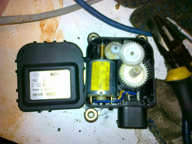

всем привет. подскажите как отключается моторчик сервопривода(DELPHI)на рецеркуляции воздуха в салоне. дело в том,что моторчик работает без проблем и в ту и в другую сторону. не могу понять ,что его отключает когда он открыл или закрыл заслонку... у меня по этой причине он поломал посадочное отверстие в оси заслонки.. ось моторчика вращается дальше и не останавливается. что его должно отключить когда заслонка открылась или закрылась поплностью?

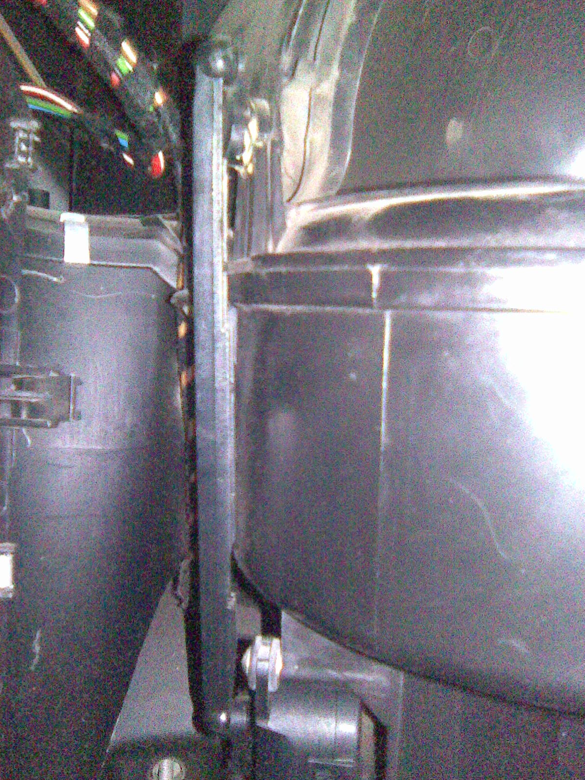

Ну у меня, стоит правда бошь, но когда снимал его и разбирал, там никаких выключателей небыло, так что могу предположить, это все электроника! Может был подключен не правильно? Он по умолчанию с завода поступает в положении закрыто (воздух с улицы берет), думаю если заслонку умудриться не правильно подключить, то она сломается, там внутри редуктор...

Он не отключается никак.Никаких выключателей там нет.Когда заслонка доходит до упора, ток резко возрастает.Электроника это отслеживает и уменьшает напряжение на моторе, но полностью не отключает.Таким образом моторчик постоянно "поджимает" заслонку.

то что электроника реагирует на повышение тока в цепи, я соглашусь, но вот что касается постоянной его работы, я сомневаюсь. Внутри моторчика, как видно на фото, редуктор, его не сдвинешь, если крутить за кривошип который толкает заслонку, но со стороны ротора электро-моторчика он легко вращается. Так что как только ток возрастает, электроника отключает питание на моторчик а заслонка стоит не двигаясь за счет редуктора.

Полностью питание не отключается.При длительной езде, вибрациях, заслонка обязательно приоткроется без подпитки.Что бы убедиться, достаточно снять разъём и поездить, иначе зачем люди скотчем приклеивают. А наличие питания легко проверить напряжометром. Кому интересно подробнее, ета тема разжевывалась на соседнем форуме, астра клубе.

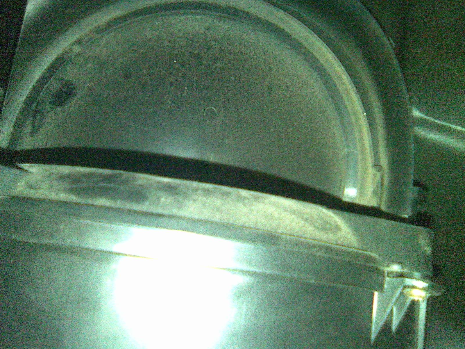

Если на кнопку давишь и ничего не происходит,что это может быть?
Сама заслонка в одном положении находится,в открытом вроде.
на фотке не очень понятные,но всё же. подскажите.
[attachmentid=65580][attachmentid=65581]

Tryf, заслонка у тебя в закрытом положении (правда плохо видно), т.е. притока воздуха с улицы нет. что делать написано выше.
