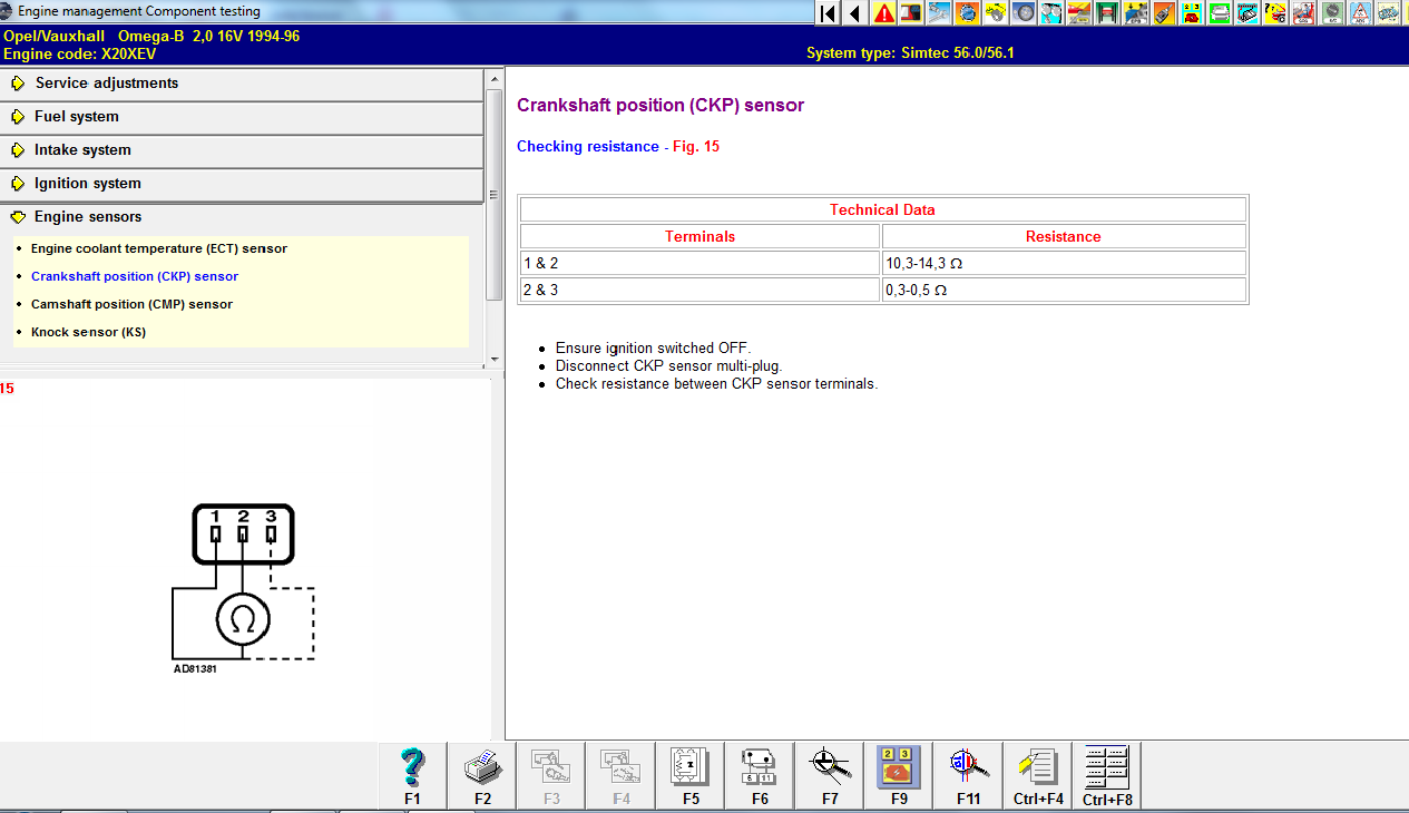

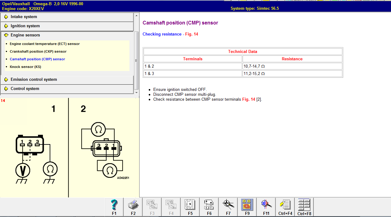

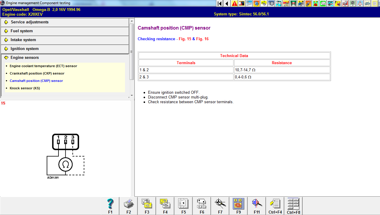

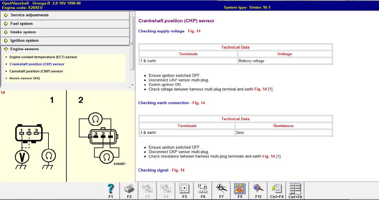

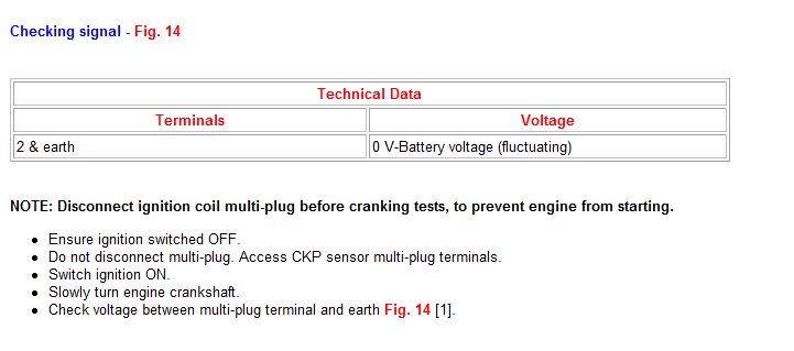

[attachmentid=111754] [attachmentid=111755] [attachmentid=111756]
Это если у тебя Симтек 56.5 (1996-2000).
Если Симтек 56.1(1994-1996) говори,покажу.
Ааа, всё равно ещё не сплю....
[attachmentid=111757] [attachmentid=111758]
Ах, да... СМР -датчик распреда, СКР- колена.
