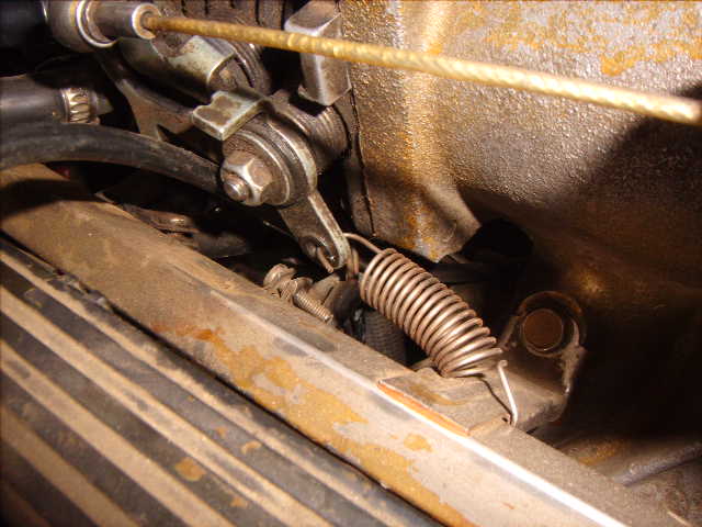

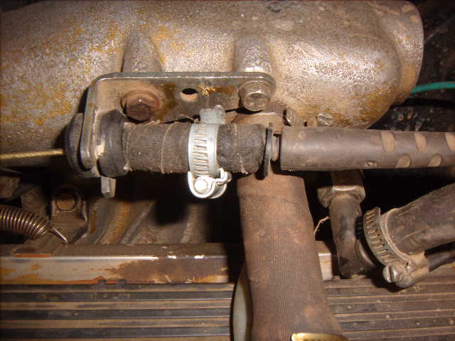

ArtNT, у тебя пинок когда ты включаешь вторую, отпускаешь сцепу, даёшь газ и тут как бы рывок? У меня тоже что то наподобе но не всегда. Попробуй убрать лишний свободный ход на педали газа, но что бы хватало сил у пружины затягивать трос обратно. Я себе поставил дополнительную пружину на газ, если интересно, вото с описаниями могу выложить в топик.
#52 ArtNT
ArtNT
  • Cообщений: 117
  • Автомобиль: OVA c20ne 93г.в. -> OVB z18xe 2001г.в.
Отправлено 21 Октябрь 2010 - 21:00
трогаюсь на 1ой, вызжимаю сцепление, включаю 2ую, отпускаю сцепление, жму газ, если успел переключить пока обороты не упали ниже 2тыр(я на 1ой иногда до 3х раскручиваю ph34r.gif ), то норм, если обороты упали до 1, 1.5, то после отпускания сцепления и нажатия на газ начинается разгон, и ровно после 2х тыр по тахометру, двиг начинает сразу резко громче орать и пинок этот (будь он не ладен), кстати то же не всегда, иногда нету его wacko.gif be.gif .
зы: А про трос газа, выложи фотки, а то у меня сантимтера 3 лишнего троса wacko.gif , чуток на дроссельном узле провисает, и половина на рычаге педали торчит dry.gif , а педалька ооочень мягкая, и вот иногда при трогании нажмешь немного, чтоб совсем тииихо поехать, а оказалось газ то не нажался, а всего лишь выбрался свободный ход педали из-за длинного троса.

#53 P402ROM
P402ROM
  • Cообщений: 1 865
Отправлено 21 Октябрь 2010 - 21:18
ArtNT, у меня там старый хозяин колхозил, ну когда хе на не менял. Завтра фотки сделаю, залью в этот топик. А на счёт пинка, надо датчик скорости поглядеть. у меня стоит мотроник мл 4.1, а датчик скорости остался с ХЕ, там стоит мотроним 2.5. Вот может в нём какая разница. На остальных передачах эластичное переключение.
#54 P402ROM
P402ROM
  • Cообщений: 1 865
Отправлено 22 Октябрь 2010 - 11:32
ArtNT

wizit, у него там трос газа с таким свободным ходом, просто ппц. У меня тоже пинок есть, но не всегда. Я трос натянул так, что бы он был почти тютелька в тютельку, поставил пружину для возврата. Газ не зависает, ДПДЗ работает, педалька получилась жёсткая такая.

трос газа натянул, купил в веломагазине натяжитель тросов, трубка с резьбой и гайокй, и просто надел на трос, по диаметру подошло, и выбрало свободныый ход троса, щас педаль стала чувствительная...

ArtNT, то что поставил гибкую мувту только +++++++. Звук можно при желании ещё увеличить при желании, но ИМХО не стоит. Сделай фотку натяжителя, я у себя колхоз на тросе убрать хочу. По расходу с волговскими форсунками что получилось?
