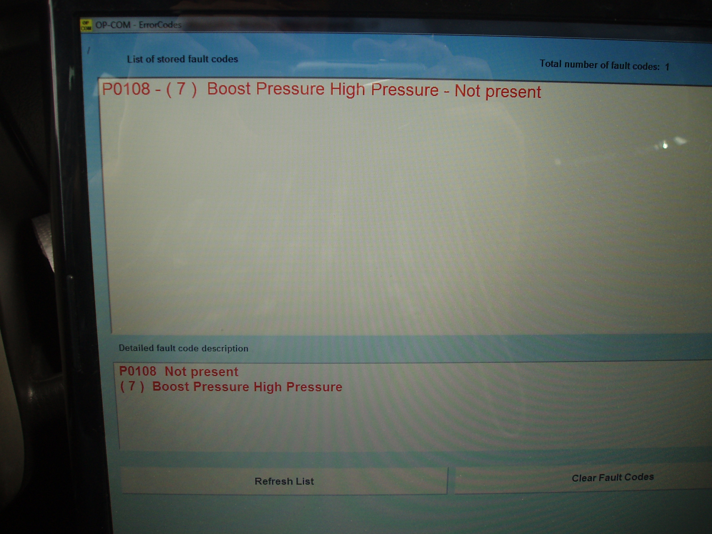

Следующая проблема.
Снял бак - протекал. Поставил назад и машина начала тихонечко подёргиваться. Проехал один бак (32 литра - 580 км).
Вот вчера выехал , начал набирать скорость, и машина раз дёрнулася, при этом на долю секунды засветилась и погасла лампочка "машина с ключём" и перестала тянуть -мах 120 км.
Я так понимаю что где-то завоздушилось или ...?
диагностика (свой домашний интерфейс) показывает некоторые ошибки. Вчера их обнулил, сегодня опять две и особенно одна интересует. ph34r.gif
P0108 Высокий уровень выходного сигнала датчика давления воздуха

P0108-Высокий уровень сигнала датчика давления во впускном коллекторе
Все трубки в баке правильно подсоединили? Адсорбер имеется? Может совпадение?

Вы писали : П0108-Высокий уровень сигнала датчика давления во впускном коллекторе
Что может быть за причина ? Что можно "пощупать", "подёргать"

1. Может сам датчик, может проводка к нему.
2. Где будет удобно трубки соединить с магистралью.

Кстати в скобка к ошибке стоит число (7), что оно означает?
#18 ДИМА
ДИМА
    Низко летающий
  • Cообщений: 4 551
  • Город:Новороссийск
  • Интересы:Естественно авто
Отправлено 07 Октябрь 2010 - 15:28
Вот этого не знаю.
