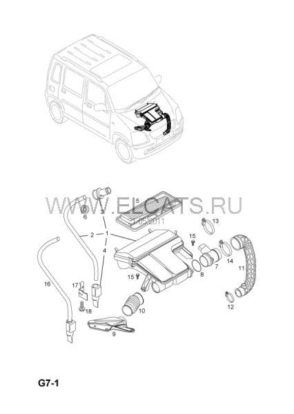

неделю назад купил agilu 1.3 tdi первый дизель в моей жизни и я походу конкретно лохонулся, узнав цены на запчасти заплакал, но это пол беды. таких машин единицы, именно дизель. а с ним у меня проблема. на диагностике компьютер показывает всё в норме, хотя мотор не развивает обороты выше 1700 и тут началось кто на что горазд, режь катализатор, меняй форсунки, чисти впускной коллектор, и т.д. а на самом деле одному богу известно, люди это мольба о помощи все деньги вложены в приобретение машины кидаться в крайности не могу , кто знает дайте дельный совет.

Попробуйте отключить ДМРВ (№7).

я перечитал все темы и не только по агилам, т.к. такие моторы идут на многих опелях, проблема в том что ошибок нет якобы всё в норме, выбили католизатор, машинка стала порезвей, но все равно газ в пол обороты не выше 1800

проблема: оказался не работает ДМРВ только вот стоит за..за 11000р.
