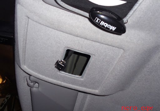

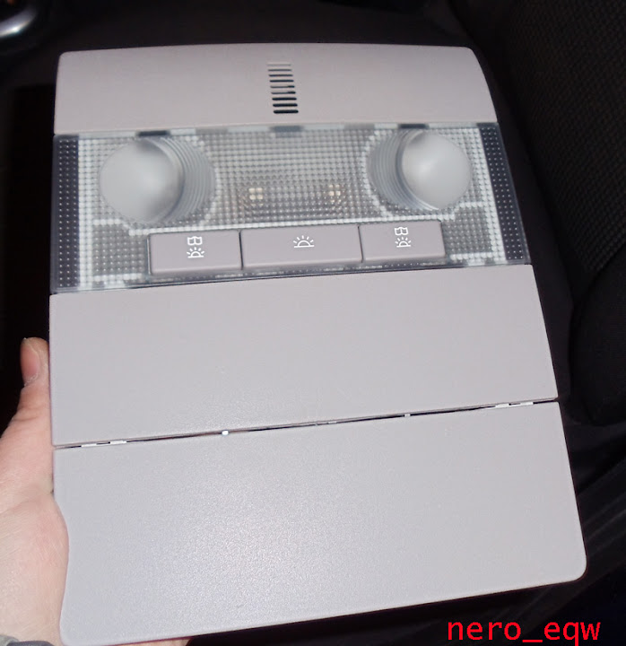

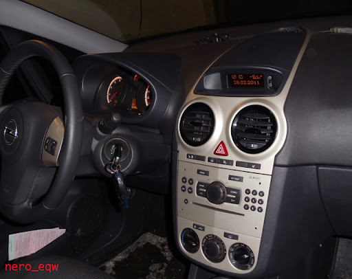

Добрый день. Решил поделиться одной из переделок в моей корсе.
установил на Essentia полноценный БК GID от Cosmo.
Так же сразу был выведен AUX из штатного магнитофона.
И заменили маленький плафон на большой от Космо
ТУТ продаю свой старый патифон
Сообщение отредактировал Paho: 31 Май 2011 - 17:41

Timm
  • Cообщений: 3 340
  • Город:Москва СЗАО
Отправлено 31 Май 2011 - 22:48
Получилось у Вас хорошо, замененные элементы все штатные, как будто всегда так и было, только комплектация Ваша называется Enjoy. smile.gif

Отправлено 01 Июнь 2011 - 08:46
Цитата(Timm @ 31.5.2011, 22:48) Просмотр сообщения
была именно Essentia, тоже хотели взять изначально комплектацию получше, но не было в наличии и надо было долго ждать.
На машину установлено\заменено: блок кузовного оборудывания от Cosmo, установлены родные подогревы сидений родные с Cosmo, установлен руль с кнопками управления и подогревом, круиз контроль, заменена консоль с кнопками включения всех подогревов, установлены ПТФ и заменен включатель фар от Космо.
Все делалось из оригинальных запчастей, даже проводку необходимую прокладывали проводами такого же цвета как на схеме в TIS.
ТУТ больше информации об изменениях в машине.
В планах установка CID и замена CD30 MP3 на что то лучше, рассматриваю вариант CD70

Молодец! Есть пару вопросов: как ты вывел AUX? Вопрос второй для плафона надо дырку в обшивке увеличивать?
#335 Paho
Paho
  • Cообщений: 10
  • Автомобиль: Corsa D
Отправлено 01 Июнь 2011 - 09:51
AUX активировали с помощью TECH2, провод вывел там где разьем диагностический. Как раз телефон или плеер ложиться подстаканник. Удобно. Если надо, поищу схему
По поводу плафона, дырку надо увеличивать. Делается это за 5 минут коцелярским ножом, особой точности и аккуратности не надо, просто режится чуть меньше контура плафона. Плафон при установке все неровности закроет.
