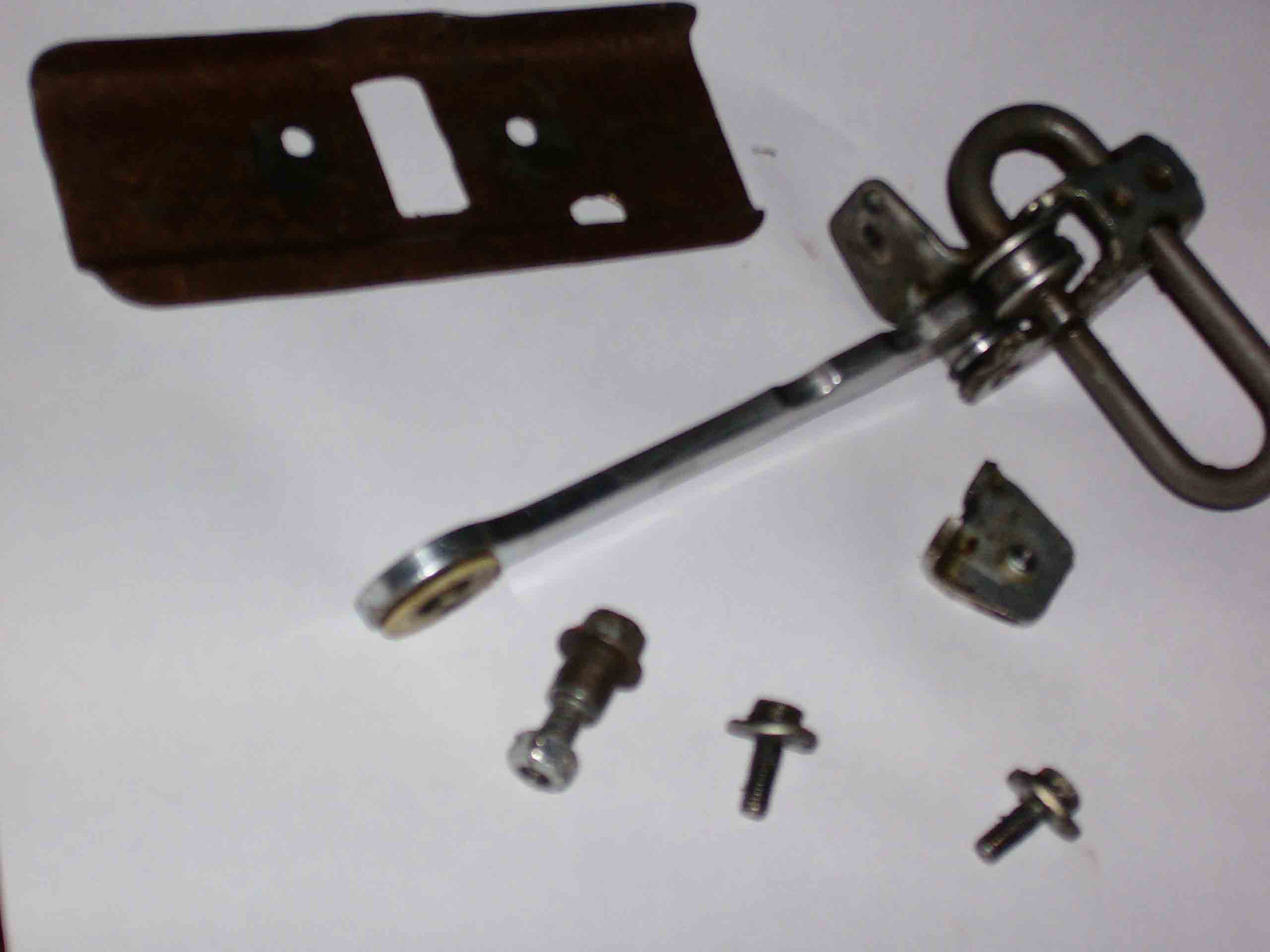

ДОБРЫЙ ДЕНЬ ДОРОГИЕ ОПЕЛЕВОДЫ....
ВСЕ ВЫШЕ СКАЗАННОЕ МНЮ ЛИЧНО БЫЛО ВСТРЕЧЕННО И ПОБЕЖДЕНО. РАССКАЗЫВАЮ
ЕСЛИ ДВЕРИ НАЧАЛИ ЩЕЛКАТЬ\КЛИНИТЬ то немедленно займитесь делом.СОВЕТУЮ сразу же Менять весь механизм СТОИТ ОН от 800-1300руб....ЭТО БОЛЕЗЬНЬ ВСЕХ МАШИН с тяжелыми Дверями!
ПО НЕОПЫТНОСТИ Я слушал щелканье 2 недели....потом понял что ограничитель порвал тонкий металл двери.
Расскажу что надо делать если вырвало ограничитель.
1.СНИМАЕМ КЛЕМУ аккумулятора, ждем 5 минут (Стекла поднять)
2Снимаем обшивку двери- откручиваем 3 шурупа с низу .2 в кружке.треугольник держится на двух пластмассовых клепках.. смело тянем на себя и в право.
[attachmentid=224]
1 шуруп с торца
[attachmentid=225]
Вытаскиваем заглушку ,опять шуруп
[attachmentid=226]
Снимаем решетку,пластину за ручкой. откручиваем шуруп
[attachmentid=227]
Снять кнопку запирания двери….
ОБШИВКА держится на пластиковой рельсине,смотреть с улицы в место куда прячется стекло,обшивку тянем не вверх а в ЛЕВО потом в право.
К обшивке идет два провода (освещение+управление окном) отсоеденить
Возможно ножом потдеть модуль упарвления стеклом
Проще модуль силой выдавливать с внутренней стороны обшивки, две дырки через них.
После снятия всей обшивки вы увидите нутро двери…ОТКРУЧИ.ВАЕМ ..ДИНАМИК(тот что в НИЗУ)…….потом надо снять дверь с питель..это не сложно разберетесь….и вот таким Макаром надо варить через появившиеся щели….я сделал вот такую пластину
[attachmentid=228]
[attachmentid=229]
[attachmentid=230]
[attachmentid=231]

Снял обшиву,вытащил ограничитель(кстати сам по себе он сделан на века),понял,что варить-геморрой,т.к.неизбежно возникнут паразитные напряжения в пластине,рядом с местом сварки.Вырезал из дюраля толщиной 4 мм 2 пластинки на те места,где болты вкручиваются(сами дыры под болты рассверлил под М6),а снаружи,там где головки болтов торчат из этой д...й пластины,поставил толстые шайбы с маленьким внутренним диаметром.Короче говоря,я усилил эту е...ую треснувшую пластину,а заодно подумал,что этот косяк произошел,скорее всего,из-за конструкторского просчета-слишком мощной пружины самого ограничителя.,которая просто выламывает со временем тонкую площадку.

При снятии двери ты получишь офигительный доступ по сравнению с тем если дверь висит на петлях.. снимайте дверь вдвоем или втроем...тяжелая, просто при выталкивании втулок в петлях надо держать дверь всеми конечностями а то от неожиданного веса родимую уроните....и СРАЗУ ЖЕ приготовь БОЛЬШУЮ БАБУШКИНУ ПИРИНУ ИЛИ ПОДУШКУ и на нее лежите дверь! не поцарапай и не помни
