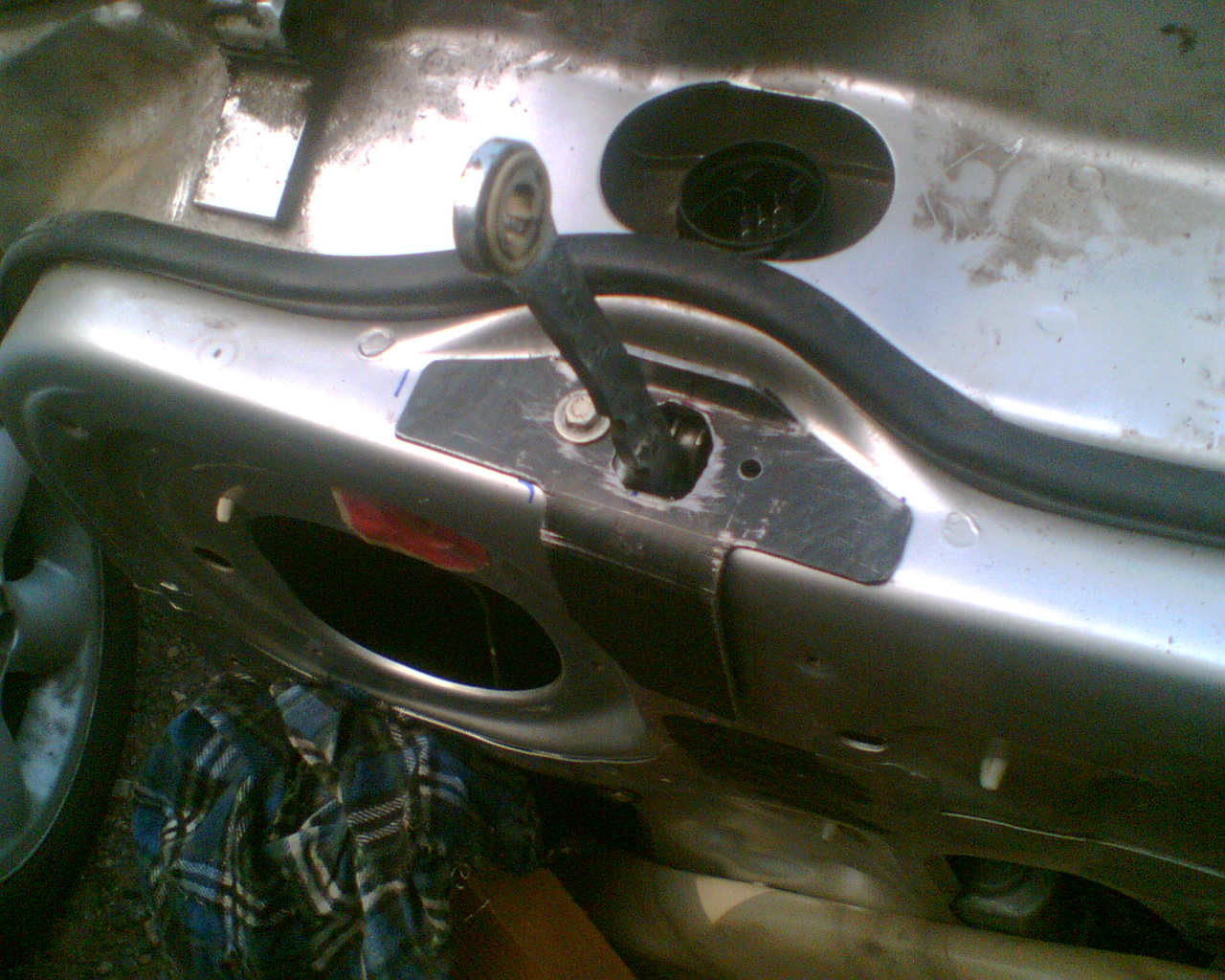

Коллеги, есть "лекарство", позволяющее восстановить крепление ограничителя двери без сварки. Я сегодня это сделал и очень доволен результатом.
Нужно: кусок листового железа 13х13 см, три болта М6х25-30 с гайками, два болта М5х25, шайбы М5-М6 в количестве необходимом, чтобы сложив их получились цилиндры высотой 8-9 мм.
Инструмент: электролобзик с пилкой по металлу, дрель, болгарка, тиски, молоток.
Прилагаю фотки. На них всё понятно. Это начало работы. Пластина крепится тремя болтами М6. Механизм крепится к пластине двумя болтами М5х30. Между пластиной и механизмом набор из шайб толщиной 8-9мм. Овальное отверстие в двери нужно обтачить от оставшихся обломков, причём строго по размеру отверстия. Железо обычное 2мм. Выпиливается аккуратно э\лобзиком. Углы можно высверлить, а можно и не сверлить. Отверстие под механизм 14х20 высверливается и обрабатывается напильником. Всё собирается, красится и обрабатывается полимерным антикором. Механизм смазываем и меняем пластмассовые шайбы. Про инструмент писал раньше. Успеха!!! bf.gif
На фотках только один болт видно. Точки расположения остальных можно? Если возможно, хотя бы схематичный цертеж крепелия. Особенно не понятна вот эта часть:
"Между пластиной и механизмом набор из шайб толщиной 8-9мм. Овальное отверстие в двери нужно обтачить от оставшихся обломков, причём строго по размеру отверстия."
Повторяю, что это начало работ.
Болты М6 крепят пластину: 2 с торца двери, один с боку. На фото их пока нет.
Когда снимите дверь и поставите её механизмом вверх, то увидите овальное отверстие с остатками площадки для крепления ограничителя. Остатки и надо сточить.
Сделанная пластина снаружи, а механизм изнутри под ней, а шайбы между, чтобы закрепить механизм в положении, которое он занимал при живом креплении.
Ясно... а чертежик будет? Не для меня лично, а так сказать для потомков. wink.gif
#80 k2803
k2803
  • Cообщений: 14
  • Автомобиль: опель омега Б спорт 1999
Отправлено 19 Июнь 2007 - 20:13
Не вопрос! Но на той неделе, ещё и фотки выложу. Просто некогда...
