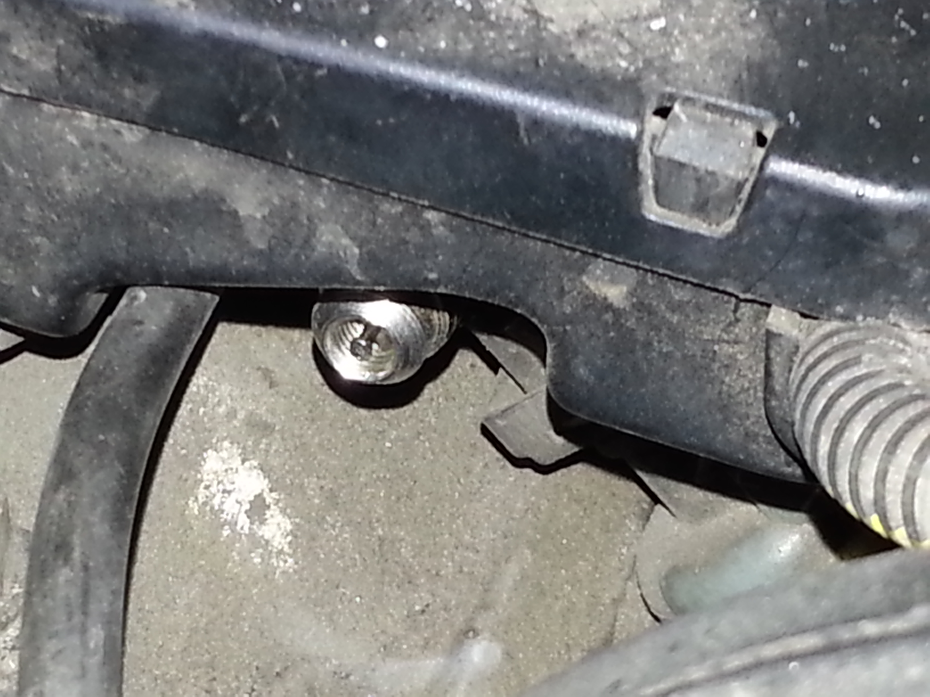

В общем, снял верхний пластик с двигателя, добрался до золотника. [attachmentid=97447] Сухо. В смысле, даже не каплет.
Чёрт, остаётся лезть под машину. Смотреть в районе фильтра.
Залил в бензобак поллитра спирта. Не помогло. Лучше-б в себя.
Да, у нас на топливную рампу накручен регулятор давления. К нему подходят три трубки. Две медных - понятно, подача и обратка. А, вот третья, из жёсткой, как-будто "пластиковой" резины... Куда и зачем? На адсорбер?

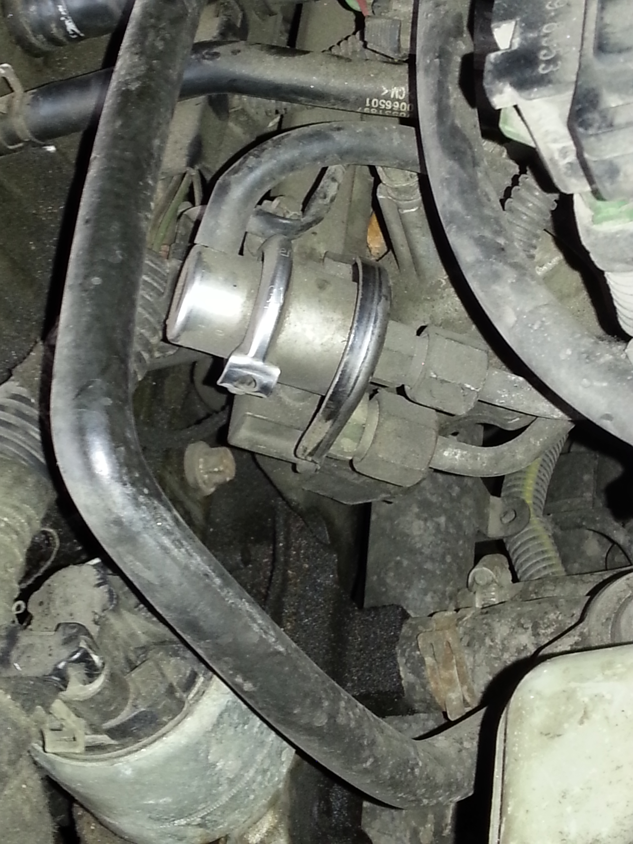

Принёс строительный фен. Хорошенько прогрел регулятор давления и все трубки вокруг него. [attachmentid=97445]
После чего попробовал завести. Двигатель опять "схватил" на пару оборотов и... тишина.
Ладно, с домкратом в гараже трудновато развернуться, но вот плашмя вдоль авто улечься можно. Прогрел хорошенько топливный фильтр и все трубки вокруг него. Попробовал опять завести. И, опять двигатель "схватил" на пару оборотов...

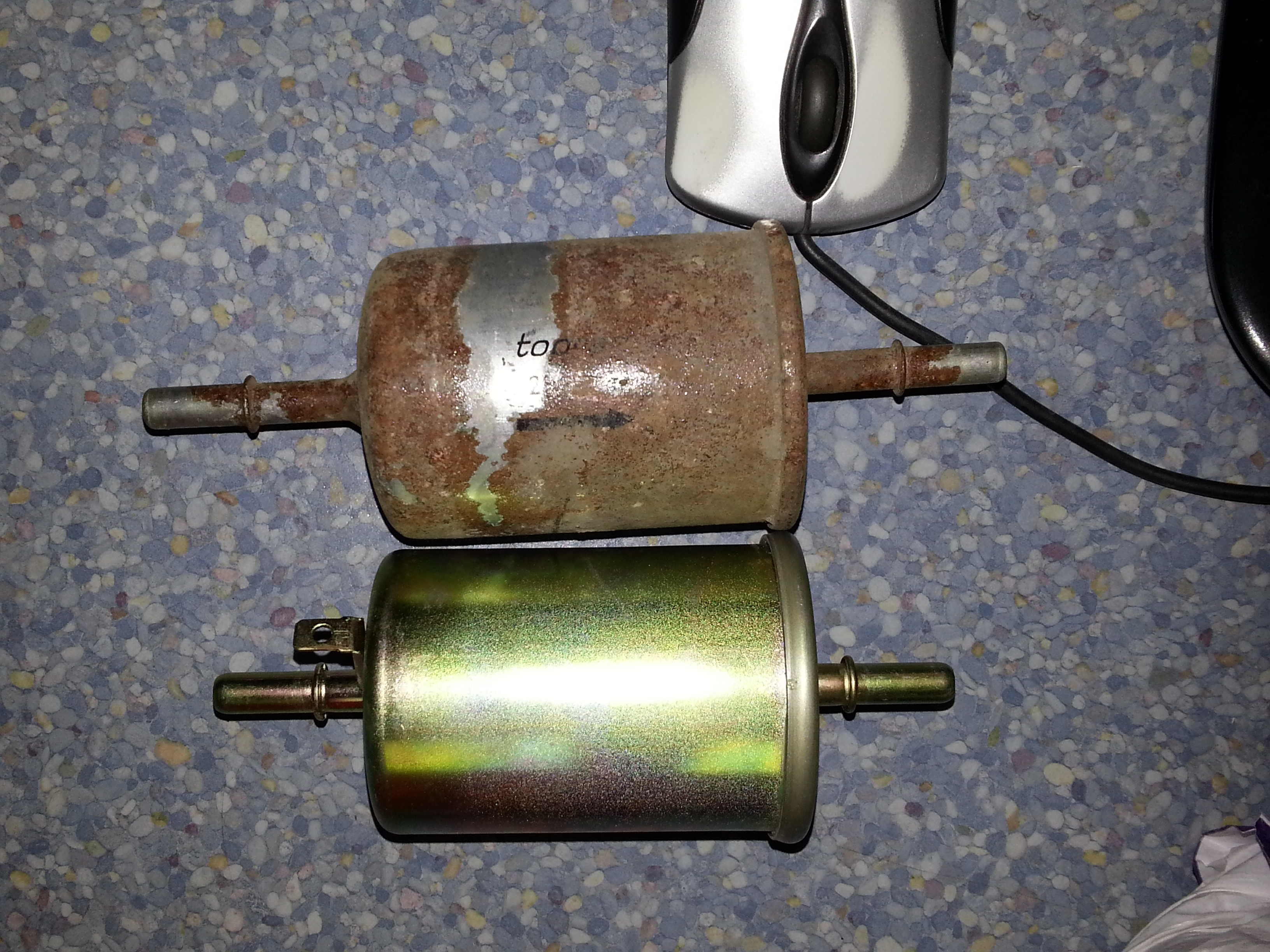

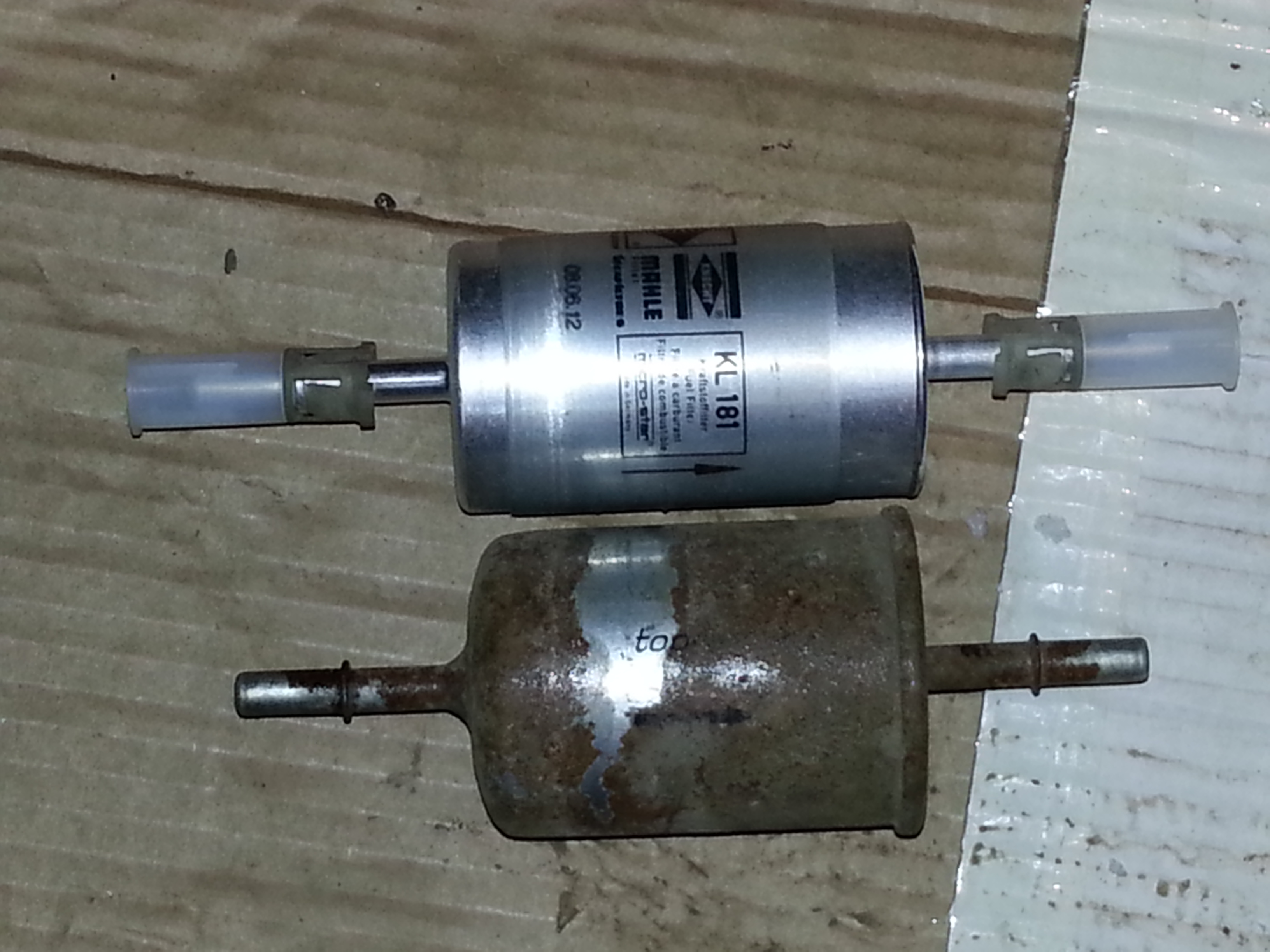

Снятие топливного фильтра... показало, что мне продали неправильный фильтр.[attachmentid=97467]
В результате... я выбрал фильтр от Форд-фокуса...
Первый - от шевроле-авео. У него "соски" короче чем надо и, стандартные защёлки от родного фильтра просто не одеваются на него. Зато второй - /на фото видно, что я уже "переставил" на него защёлки от своего фильтра/. Свой был Топрановский и два года назад стоил 700 рупь.(Кстати, он шёл тогда в комплекте с новыми защёлками). "Неправильный" - 200. "Фокусовский" - 500.
