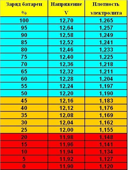

#187 VVV
VVV
  • Cообщений: 1 920
  • Город:Брянская область
Отправлено 14 Август 2012 - 22:01
Проверить плотность и уровень электролита, напряжение. Если не соответствуют - зарядить АКБ
