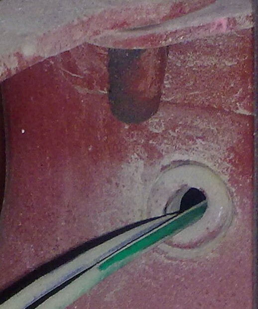

Привет, всем! Приобрел себе универсальные стеклоподъемники.
Вопрос возник, как протянуть провода в двери сверлить как на рисунке показано не хочу, т.к. толщина стенки кузова примерно около 4-5 мм.
http://forum.opel-cl...55973_thumb.jpg
Да еще я обнаружил с тыльной стороны двери заглушку, а в кузове нет ее.
Как лучше протянуть провода????? Есть у кого варианты????
через минут 20 буду в гараже, сделаю фотку как у меня сделано

Хм.. у меня она с завода.. красным выделил где она, там рукой её только найти можно! может и у тебя есть

#124 Вова 911
Вова 911
  • Cообщений: 544
  • Город:Бeлaрусь, Могилёв
  • Автомобиль: Opel Ascona C, 2 карба Solex C40 ADDHE 36
Отправлено 01 Март 2011 - 00:33
Там у всех резиновая заглушка стоит. Ее вынимаешь, прорезаешь в ней дырку, просовываешь через ее провод, ставишь обратно - и все готово. В салон ведешь под пласмаску под бордачком. У меня так динамики проведены.

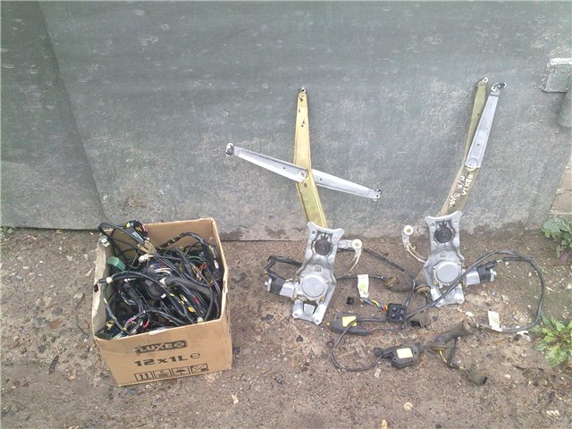

Всем привет. На аскону встают стеклоподъемники с Daewoo Nexia 3-x дверной. Только нужно сместить на стекле планку ближе к дверному замку, а также необходима направляющая планка, которая крепится к двери(планка не такая же, как на механических подъемниках). Фото могу позже сделать, если кому-то нужно.

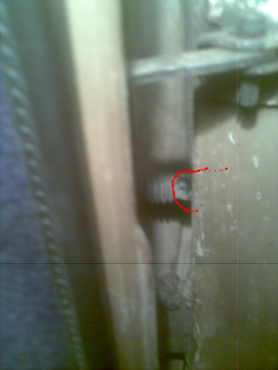

подскажите не могу понять как крепить сам привод к тому месту где ручка раньше была??? у меня там шлиц этот полностью стертый, а переходники все с зубцами. или там что-то снимать нужно еще?
куском полотна пропили впоперек и вырежи стальную пластинку под размер диаметра ее шлицев. проверь на ручке эту пластинку по ширине и толщине и покрути ей. достань из ручки и на клей к валу привода подъемника от ручки где были шлицы , а сверху надень переходник и вовнутрь кольца переходника поксипол. ) так можно решать проблему слизанных шлицев и для ручки и для эл механизма подъемника.

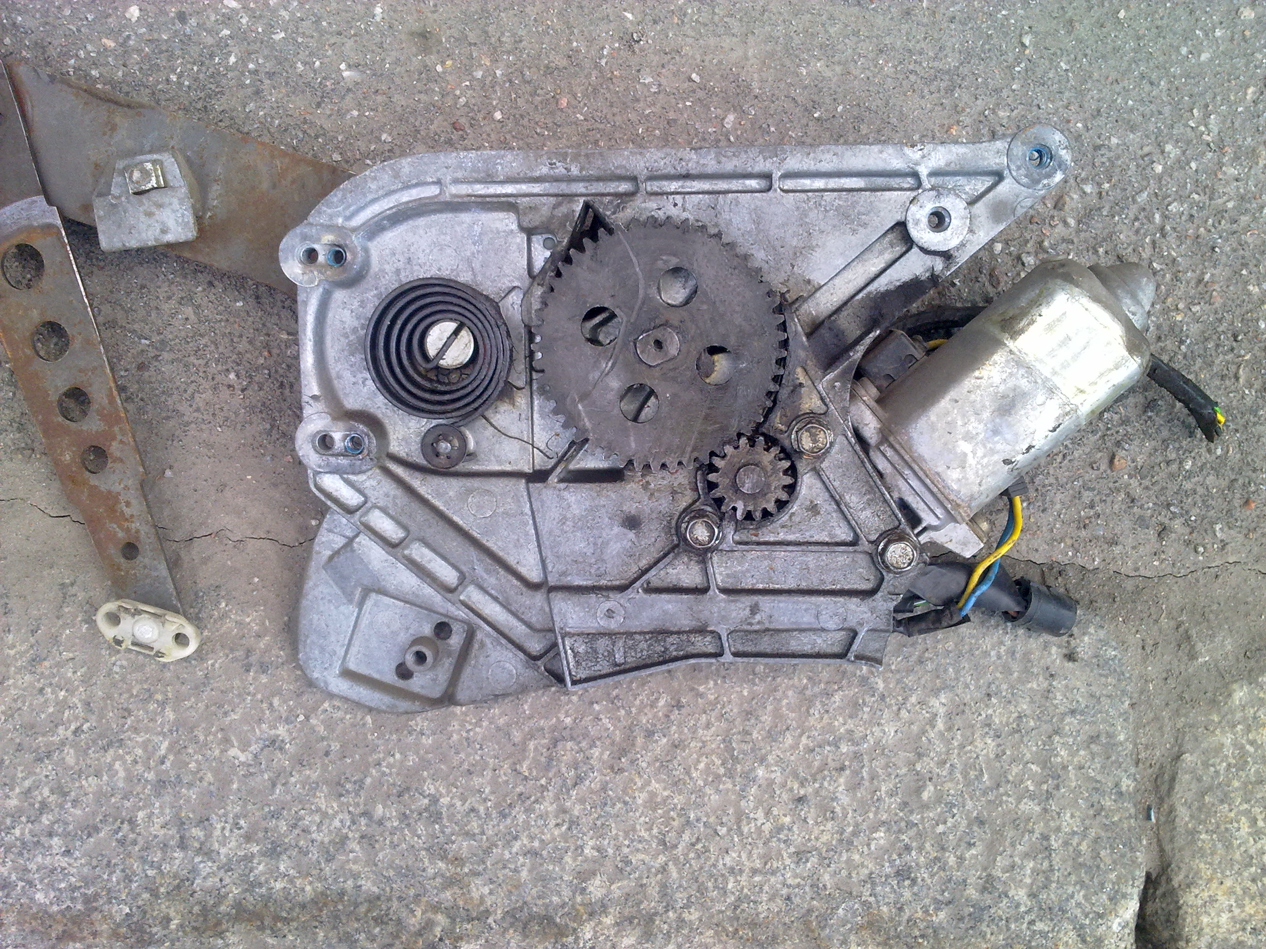

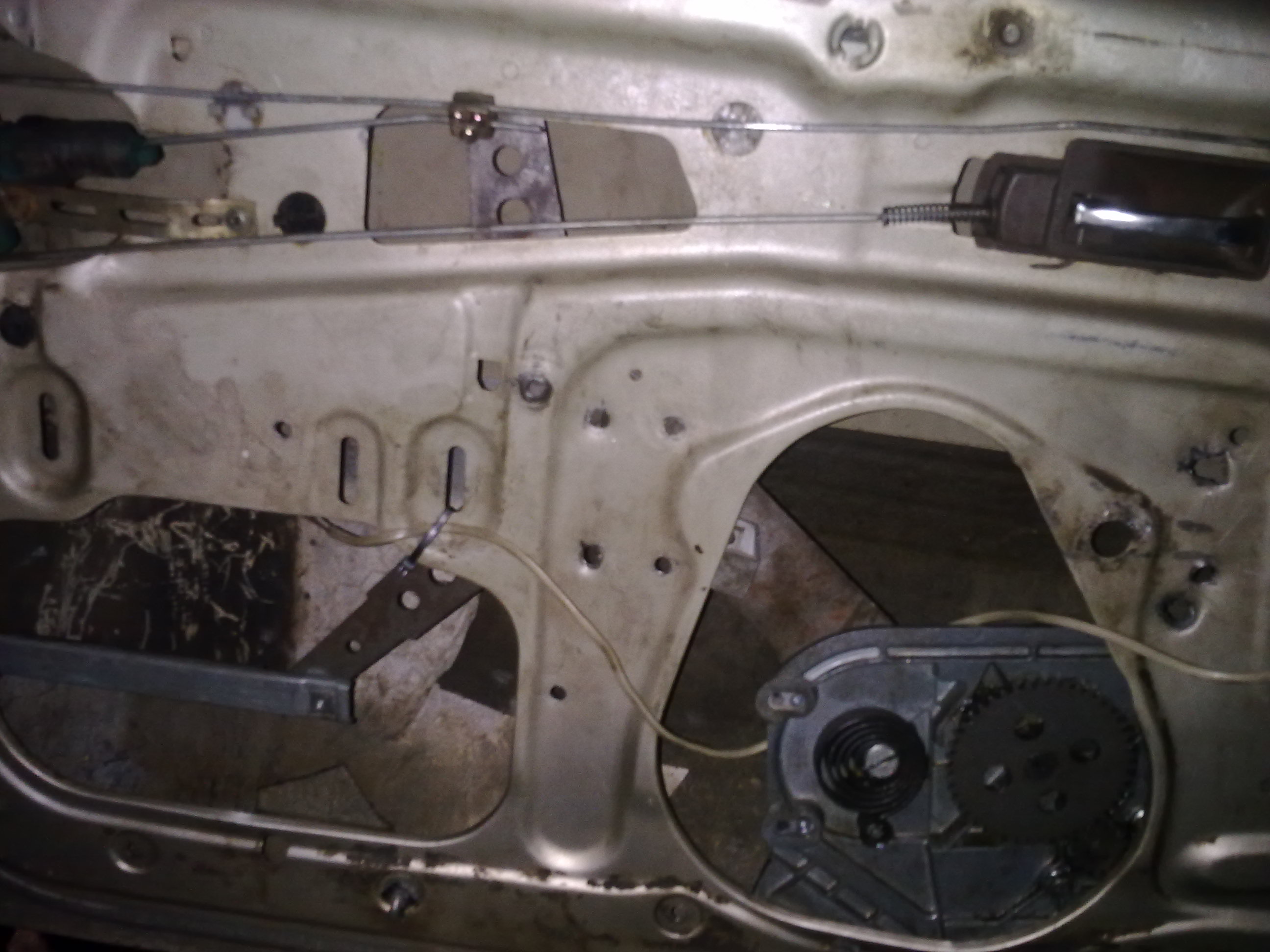

Отправлено 07 Май 2012 - 20:19
ставил тут ЭСП от асконы , вроде 100 % родные ( сам снимал с другой асконы ) на моторчиках маркировки
BOSCH , GM , то есть явно опелевские , да и по проводке видно что с самого начала они на асконе стояли.
так вот проблема в том , что не хотят они нормально вставать в мои двери.
сам девайс вот такой
[attachmentid=89397]
посмотрел внимательней - понял что рычаги ( ползунки ) подлинней чем на моих механических. поэтому если поставить сам ЭСП в штатное место ( встает отлично , отверстия один в один ) то нижний ползунок упирается почти во внутр. стенку двери и категорически не хочет в планку влезать , по которой он должен ползать.
вообщем это так и должно быть и даже родные эсп нужно поколхозить слегка ?
в итоге пока поставил вот так :
[attachmentid=89398]
конечно не так как положено , но стекло опускается-поднимается нормально. хотя корпус ЭСП стоит слегка криво.
вообщем кто откроет секрет , что здесь не так ?
