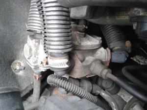

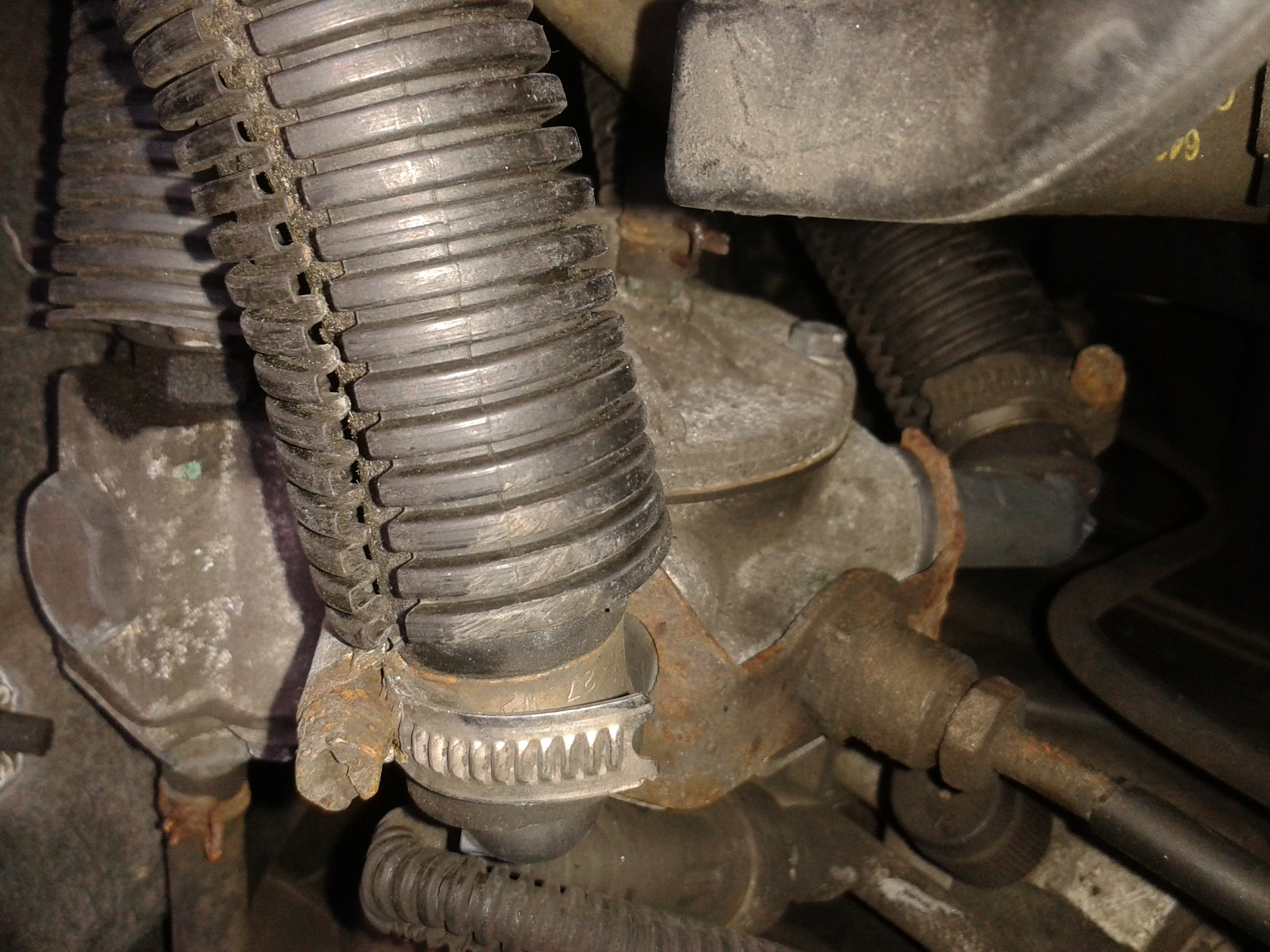

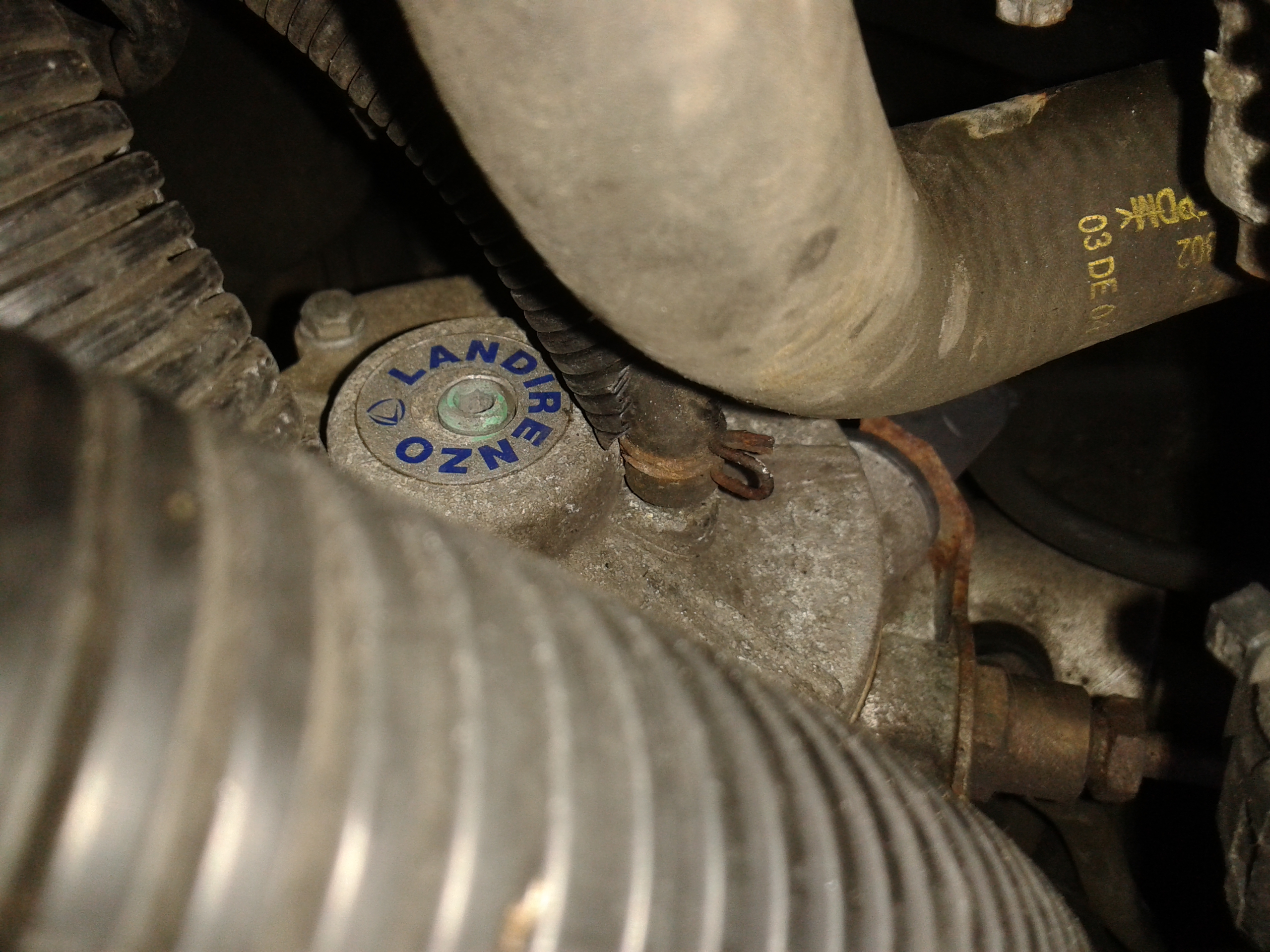

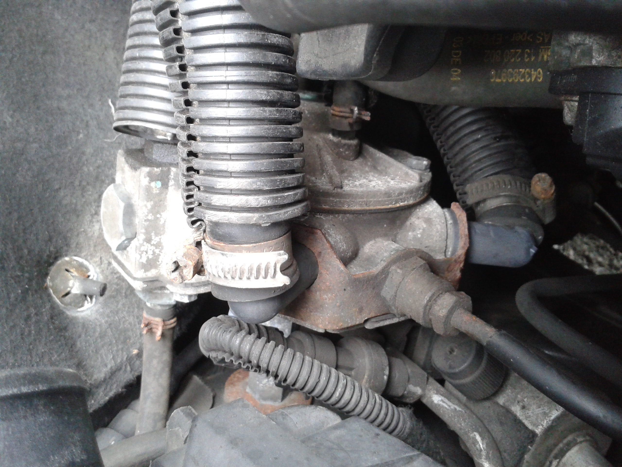

Сделал фотки.На редукторе вижу подвод и отвод (в гофре) охлаждающей жидкости, сверху в гофре-отвод газа на газовый фильтр, слева металлическая трубка-подвод сжиженного газа. По центру, рядом с надписью "LandiRenzo" -патрубок идёт во всасывающий коллектор. Сверху слева, напротив отвода газообразного газа, потрубок идёт в коробку с воздушным фильтром. Больше ничего не увидел.[attachmentid=119312] [attachmentid=119313] [attachmentid=119314] [attachmentid=119315] [attachmentid=119316] [attachmentid=119317] [attachmentid=119318]

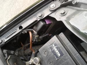

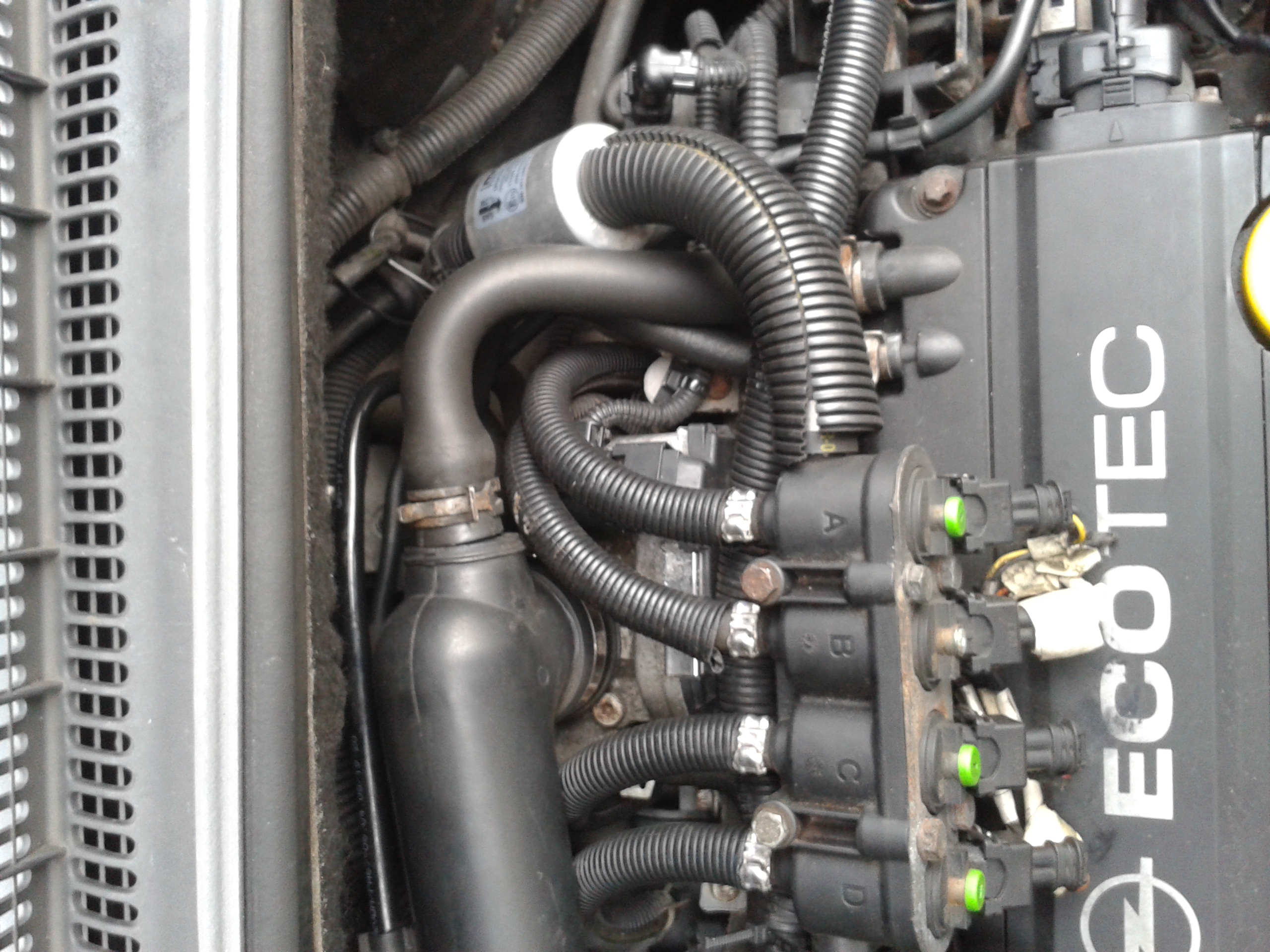

Ещё фотки общего вида под капотом[attachmentid=119325] [attachmentid=119326] [attachmentid=119327] [attachmentid=119328]

Оборудование здесь ставили? - хорошо поставлено. Патрубок в корпус фильтра идущий-это что-то необычное и интересное! На Атике(турция) и Трамонтине(италия) такого не наблюдается, да и роль его не понятна. Во первых: на современных движках уязвимое место- дроссельная заслонка ( требует очистки от грязи и этой самой эмульсии, особенно на тонкий шланг к крышке клапанов).-Иначе скачущие холостые,- и не важно на газу или нет! Во вторых: редуктор требует прочистки и замены прокладок через 50т/км или 1год---по-хорошему... Резинки и уплотнения теряют св-ва/ причем на гбо 4 они дольше живут, чем на гбо 2-3. Т.к. Температура переключения на газ жестко контролируется и исключено подмораживание резинок газом. Удачи Саш!
