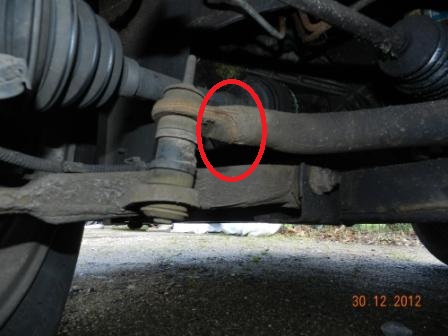

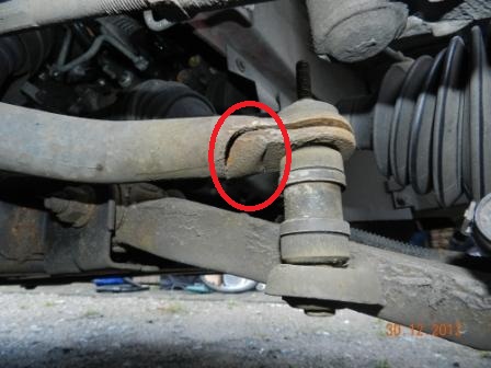

Сегодня снял переднее правое колесо чтобы котакты АВС почистить и заметил такую вещь [attachmentid=98700]
а вот с лева как выглядит
[attachmentid=98701]
Вопрос -Это так и должно быть или надо менять?

Только замена + заменить стойки этого стабилизатора + втулки

Ну поездить то ещё можно, я просто не знаю где купить, в и-нете не нашёл.

GM 10257316
GM 10257317
GM 10284146
GM 10287717
GM 10287944
GM 12498643 (этот номер точно комплект , в который входит : стабилизатор GM 10404184 , втулки GM 10403188 , стойки стабилизатора GM 10403402 ) az.gif

[quote name='Novu' date='30.12.2012, 21:08' post='1423236']
Попробуй заварить, оторвется- будешь думать про замену

Разные производитеи делают стабилизаторы из разных толщин , как самой трубы ( 32-34мм) , так и толщины стенки самой трубы . Я пробовал заваривать , но стал лопаться с другой стороны . Ещё - сварка сварке рознь . Электродуговой - нельзя. Полуавтоматом ( в газовой среде ) - тоже . Остаётся - аргонной сваркой , но , как говорят , овчинка выделки не стоит . Дешевле и безопасней купить . Стоимость стабилизатора , в среднем , от 2500 . Комплекта - от 3500 , конечно , рублей .

Это на мои гдето в 100 евро ляжет, ну и работа в 50, нормально, главное теперь найти где купить. А то через магазин опеля будет в два раза дороже.
