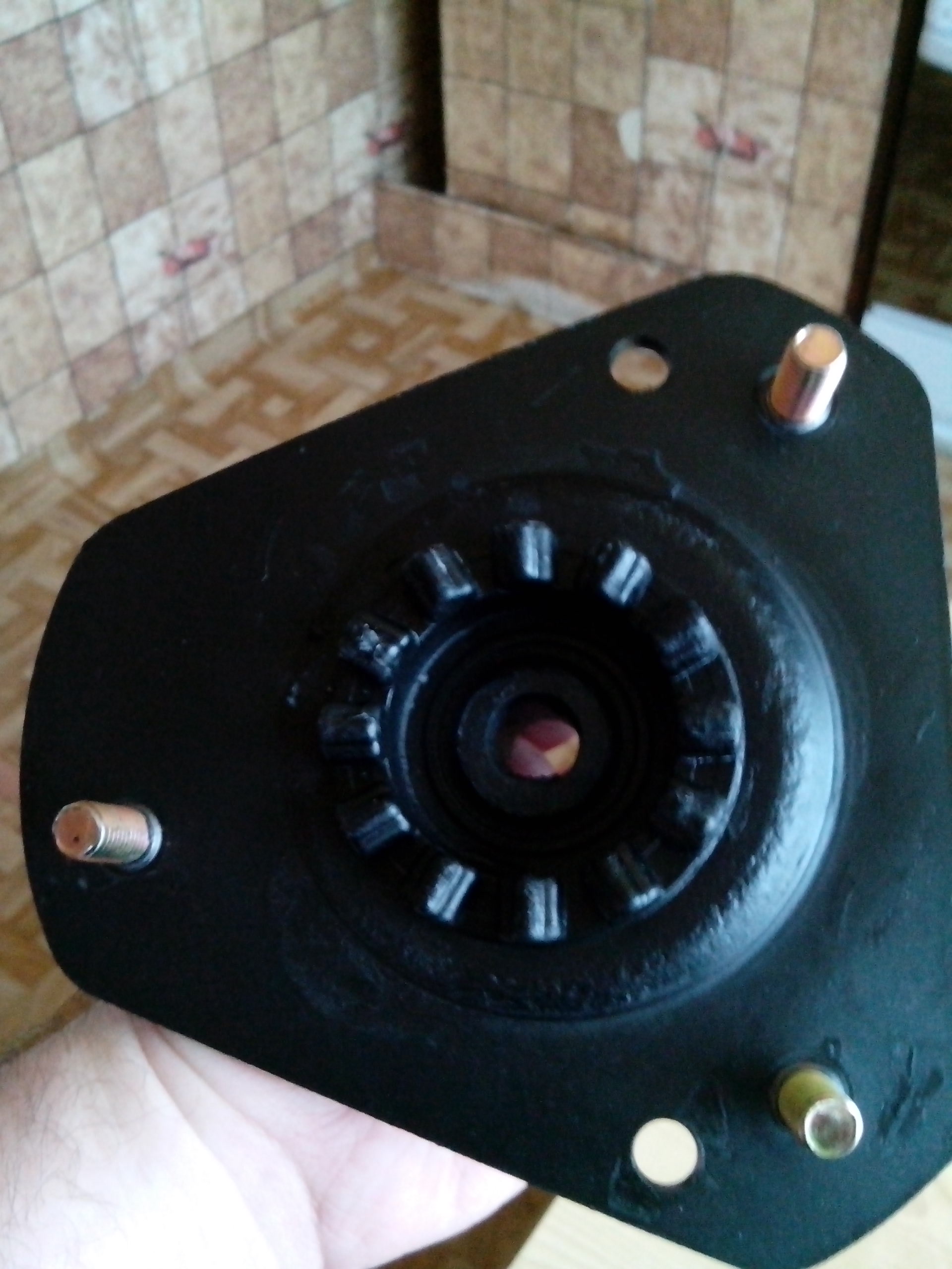

Приветствую всех. Понемногу набираю запчастей на переборку передних передних стоек.Бюджет ограничен поэтому нет возможности взять все сразу.Почитав мануал от Starovod'a тоже прикупил комплект фирмы Concord Что в него вошло кому интересно почитайте мануал(не буду повторяться). Вот какой вопрос возник. В комплекте была верхняя опора вот такая [attachmentid=101863].Пришло 2 комплекта и в обоих опоры одинаковые.Я пока свои не разбирал. Но почему то думаю что опоры должны быть левая и правая , а пришли одинаковые.Подскажите кто разбирал одинаковыми ли они должны быть или разными? В экзисте кстати тоже нет различий. И вроде как нетразделений на лево и право для опор

они одинаковые что для лева и права,единственный минус этих опор чашка под пружину идет пластмапссовая а стоят на авто железные,я когда себе ставил эти опоры чашки старые оставил az.gif
Оригинальные (GM) чашки тоже пластмассовые. У вас кто-то ставил самодельные.

Мне чашки пришли металлические.И в середине что то типа сайлент блока. Во как rolleyes.gif

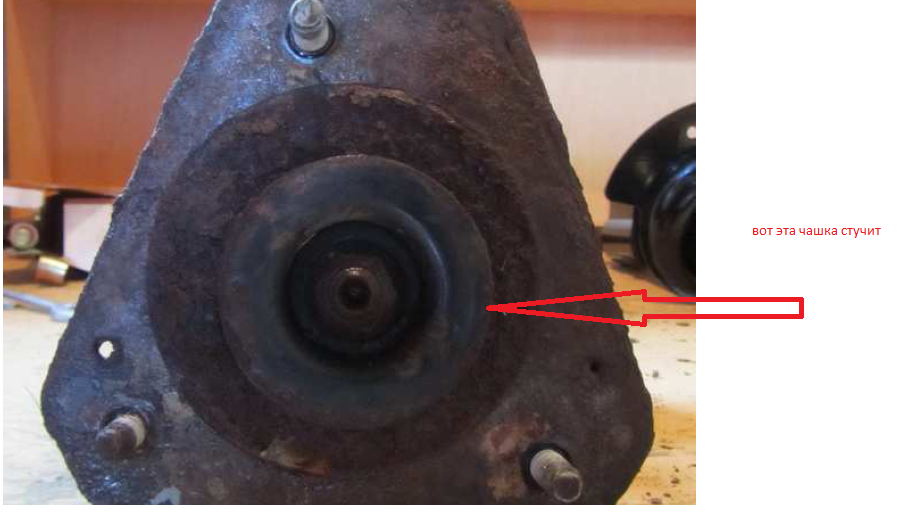

Все привет. Сегодня решил покачать машину посмотреть что стучит в переди.Стук если честно сказать достал при езде по кочкам. Ну так вот покачал перед машины(коленом в бампер уперся при открытом капоте благо вес позволяет одному раскачать машину biggrin.gif )
При раскачивании машины вверх-низ ,машина только поднялась вверх и не было лишних раскачиваний (к примеру 2-3 раза качнуться вверх-низ). Я так полагаю амортизаторы живые пока , или нет? Как понять что амортизатор умер или при смерти?Но при раскачиваниях был отчетливый металлический стук. Начал искать и нашел. стучала вот эта чашка[attachmentid=102107](фото взял с мануала который выложил Starovod). То есть пока не надавливаешь на машину чашка прижата. Как только машина немного приседает передом на эту чашку ничего не давит и она свободно болтается.Это так и должно быть или подтянуть надо гайку на штоке ?
Эту гайку нельзя трогать! Ее можно затягивать только когда пружина сжата специальными стяжками, при снятой стойки. Просто купи рем-комплект (желательно на обе стороны). http://fotki.lv/ru/audi86/739651/
При умерших аммортизаторах, машины на кочках продолжает качаться вверх-вниз.

Не снимая стойку с машины тоже нельзя трогать эту гайку? Я так думаю веса машины достаточно чтоб удержать всю конструкцию от того чтоб она не выстрелила.Ну да ладно суть не в этом. Так все же эта гайка должна быть затянута так чтоб даже при проседаниях она была прижата?Или это нормально что чашка болтается при проседаниях машины?
