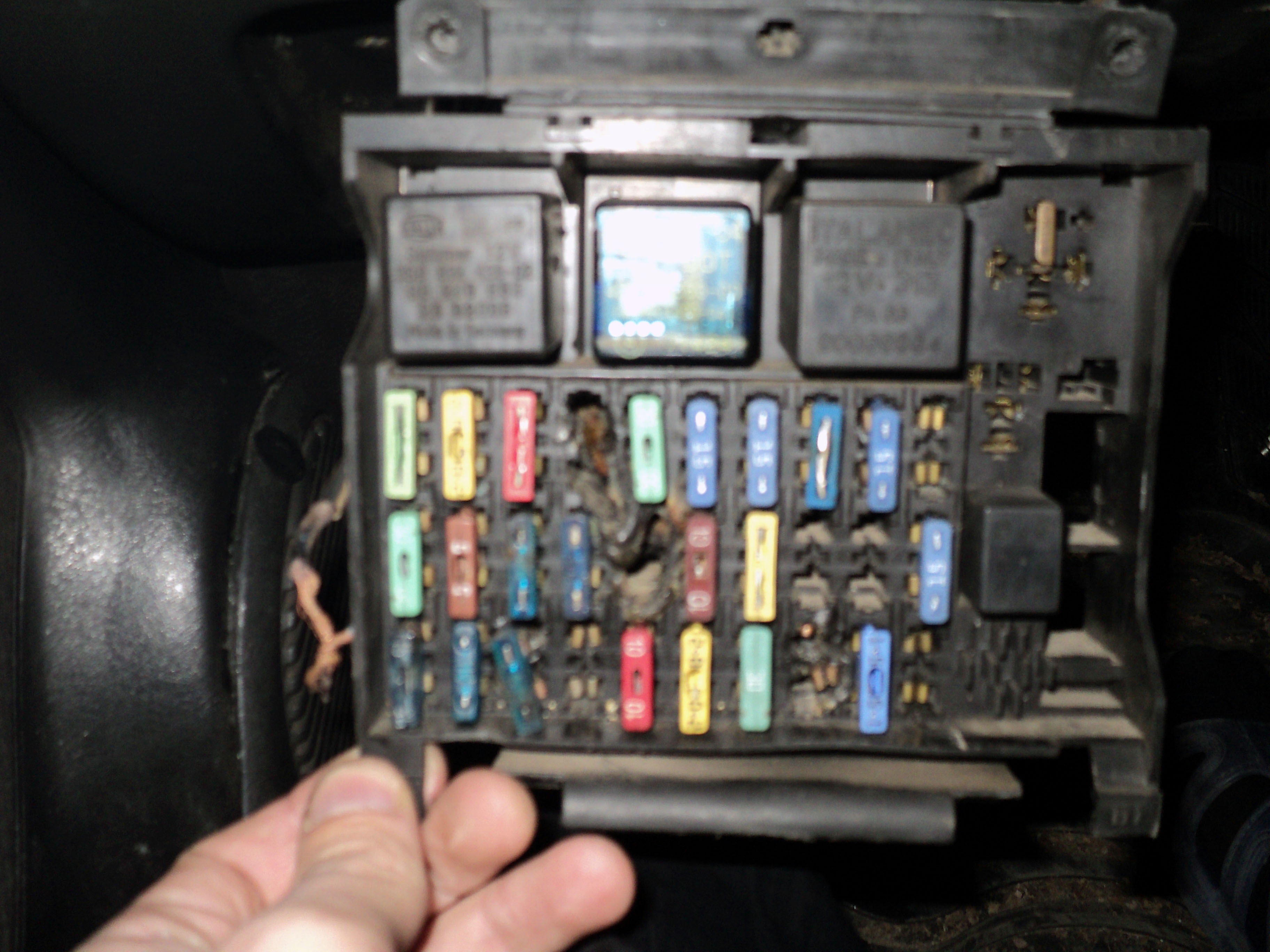

Отправлено 05 Январь 2011 - 20:37
biozard, Сейчас я налаживаю электрику. Ищу причину почему не работает уровень топлива и температура. Также задний обогрев стекла. Вот мой блок предохронителей. Как видно шесть штук не установлено интересно они должны быть там и за что отвечают. так же не работают задние габариты. Подсветка номера работает. да и плюса нет на приборке на прямую подсоединил показывает заряд, чек, и давление масла, все тухнет после заводки. Думаю это норм. да и где заводской плюс искать приборки. Черный провод??

Отправлено 05 Январь 2011 - 20:56
Коробка предов -мёртвая!ИМХО, паять выносные гнёзда взамен оплавившихся! blink.gif

Отправлено 05 Январь 2011 - 20:58
+1 !

Отправлено 05 Январь 2011 - 21:14
Как вариант,купить на разборке блок предов!18 и 19го быть не должно!Остальные должны быть!

Отправлено 05 Январь 2011 - 23:01
В принципе восстановлю. тока два предохранителя придется переделать. Тока не идет плюс на панель навигации. Фонит индикатор заряда при заведеном горит тускло а когда тянешь ручник оба горят ярко и ручник и заряд. И при включении зажигания так ни чего и не горит. да и по возможности отсутствующие предохранители какой ампераж должен быть.

на пассажиров по бокам дует теплый а по середине холодный.
Это глюк всех ОВА!!! blink.gifНе могу разглядеть на фотке,но внутренняя часть ,рядом с контактами мам предов должна быть маркирована цветом под цвет номинала преда!
На данной фотке выделенный пред установлен не по номиналу(внутри маркировка красная-10А,а стоит голубой-15А)
Сообщение отредактировал maxiteatr: 06 Январь 2011 - 00:11

Красота maxiteatr. Спасибо А что это за W-предохранитель верху с лева.? Думаю ампераж по твоим выставлю не страшно??? Да, плюс нашел теперь вижу заряд, масло и чек все норм. Осталось найти индикатор поворотников, и температуру с топливом. Если провод датчика температуры на массу замкнуть, то индикатор должен реагировать? Это что такое? Это глюк всех ОВА!!! Просто на панели лицевой обдув по краям теплый, в ноги теплый, лобовое теплый, а над магнитолой холодный я думаю это заслонка где то не закрывает. Троса вижу все двигают. Да и кажется слабовато на лобовое дует.? Вот...
Не понял,ты имеешь в виду свободное гнездо под 3 контакта в самом верху слева?

Ясно. Короче просто держать закрытым и все да? Так как можно победить Уровень топлива и температуру с поворотниками?
Да три контакта. Ася так проще если ты не противmaxiteatr, 454878158

Отправлено 06 Январь 2011 - 00:25
Аськой не пользуюсь, в компе ламер! blink.gif Четвёртый контакт не попал в объектив!Это пищалка на свет при открытии дверей(невыключенные габариты и т .д. при выключенном двигле),достала писком,поэтому реле вынул!Для начала восстанови преды,должно всё заработать,если нет -копать приборку!Заполни полностью профиль (город)

Отправлено 06 Январь 2011 - 00:38
Тока что установил все преды, один который печка провода срезал под корень и поставил мам воткнул пред. все контачит вроде не что не греется. а стрелки так и мертвые. да и приборку смотрел все ровно дорогу одну пропаял. Вот..
