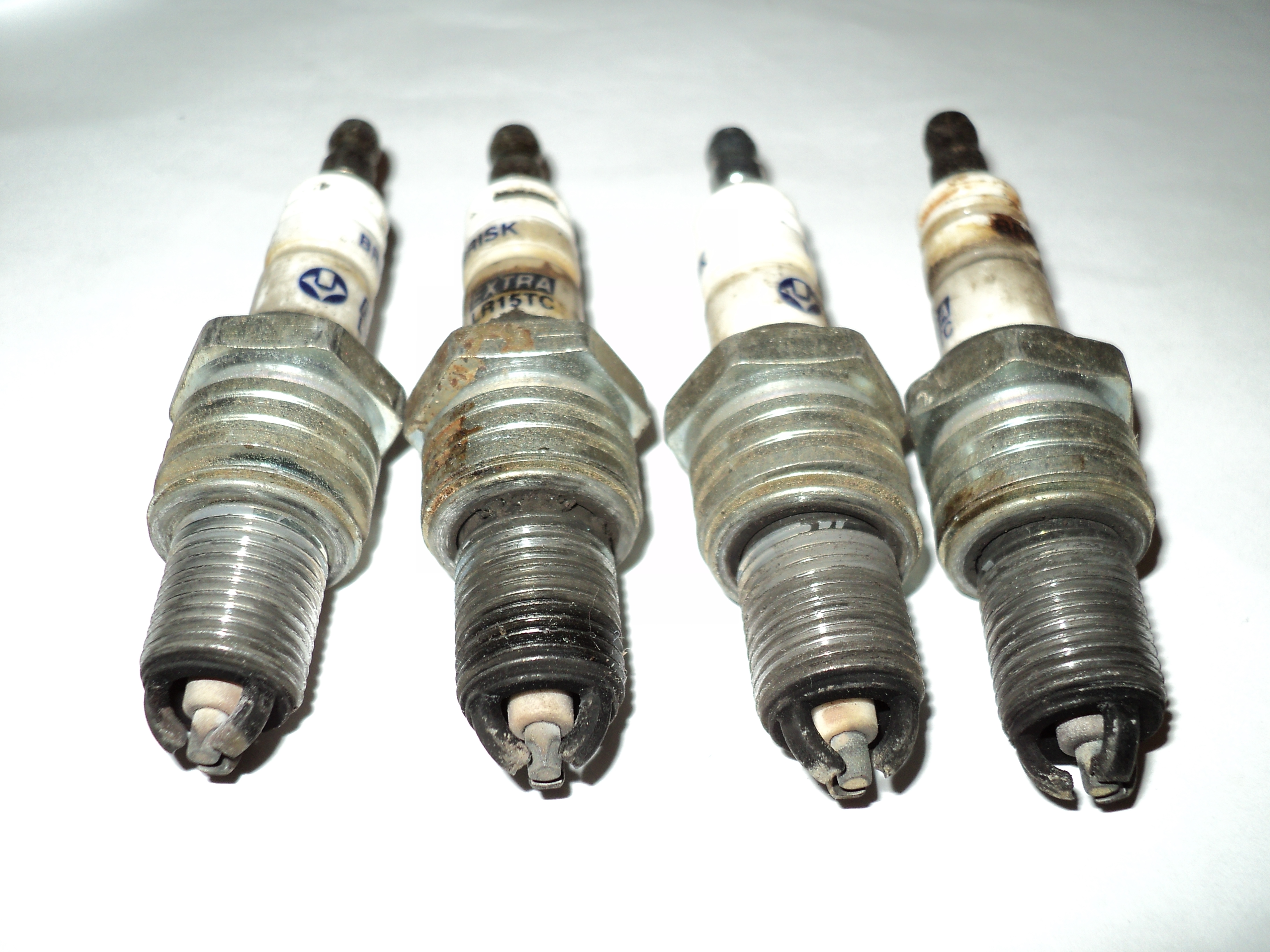

перебрал все равно тоже самое. В гору вообще не вожможно тронутся. А лямда может влиять так сильно? Вот свечи старые C другого форума Вот моя проблема подробно описана
я пару лет вообще без лямбды катался. полёт нормальный.
зажигание на с20пе (опережение) регулируют мозги.
тут что можно посоветовать.
во первых - с20пе и начинает рвать после 3000 об мин.
ну а так.
1. проверить давление топлива в рампе.
2. проверить уровень СО в выхлопе. если не в норме - покрутить в расходомере шестерню.
3. проверить выхлоп (были случаи - глушитель (задняя банка) забивается. или катализатор рассыпается)
4. воздушный фильтр поменять (если пора)
