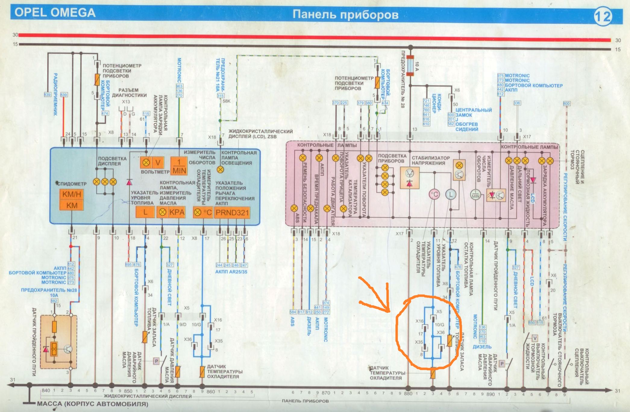

сегодня проехал 80км на ней когда стоит печка тепло дует, поехал на дальнее расстояние прям прохладный воздух и все. Я дума. это термостат... или ошибаюсь? Да и по датчику все ок. Через какой пред идет датчик температуры?
на омегу а схемы тут
http://forum.opel-cl...showtopic=40871
там много общего с вашей машиной. мотор с20пе и на ооа ставится. может что найдёте.
http://forum.opel-cl...showtopic=29771
тут предохранители

Спасибо САНЕК66, вот тока температуру двигателя так и не показ. может причина в этом? Что это за Х16 Х35 и тд. может дело в этом и где они находятся? я думаю это мама папа.....
Да и печка когда я проехал 30 км при 0 градусов за бортом прохладой дует а когда стоишь горячо.?
Сообщение отредактировал tamerlanja: 06 Январь 2011 - 20:17

уровень топлива показывает ?
для начала проверь - приходит ли +12 на панель (через предохранитель 10А номер 28).
а вот где разъемы находятся - я тут не помогу. это тис надо полный. у меня в тисе нет вашей машины (качал для себя. под омегу б).
спросите у кого есть полный тис и напишите конкретно марку машины, год выпуска, мотор, трансмиссию.
может кто подскажет.

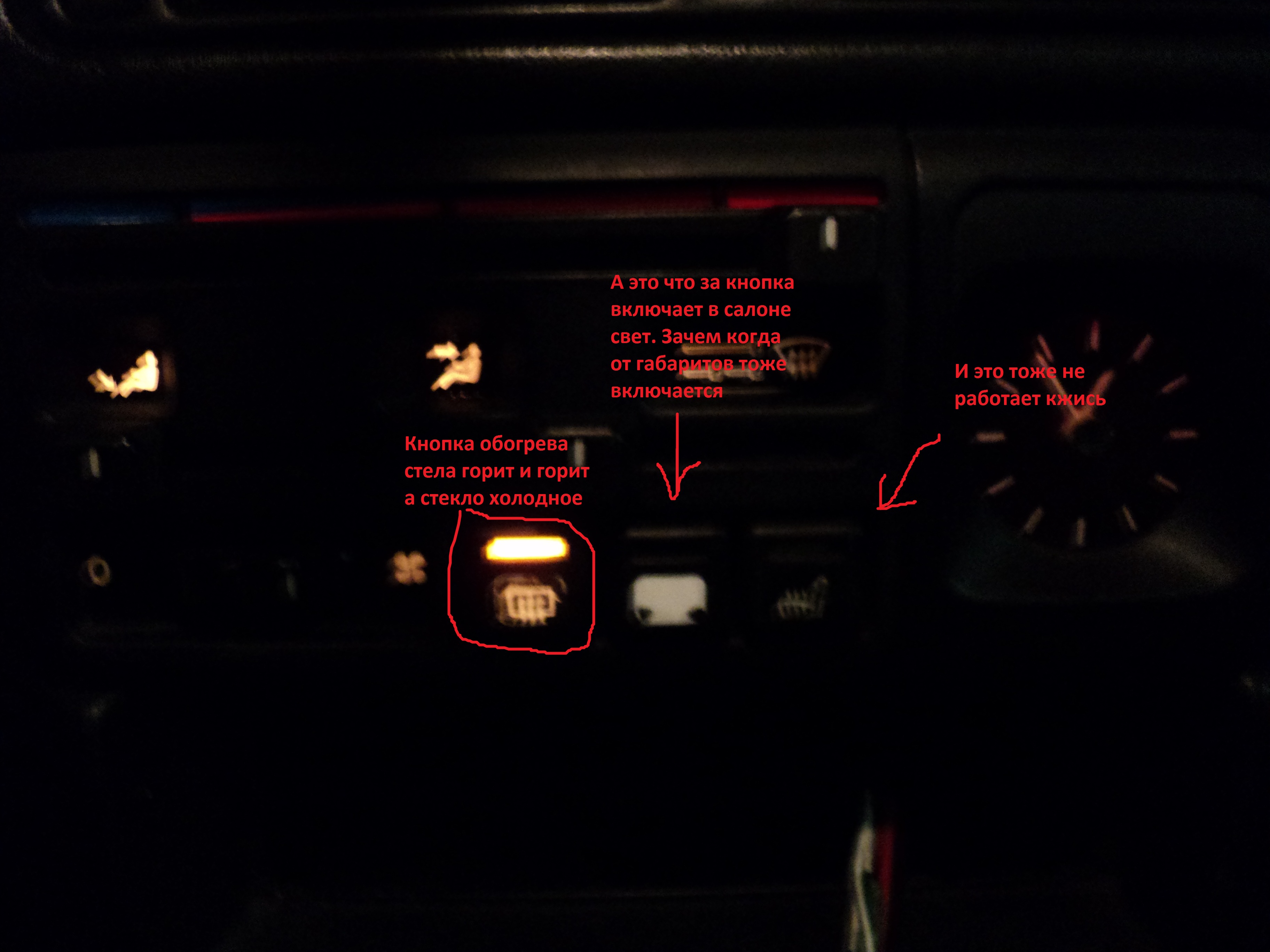

Урааааа! Дело было в 28 преде. Правда датчик моросит завтра буду менять. Теперь обогреватель заднего стекла, 28 пред поправил кнопка посередине панели загорелась первая из трех горит постоянно включено. Да вторая вкл. свет в салоне на третей нарисован обогреватель сидений. Так должно быть?

Фотку кнопок-в студию!И да,выражайся яснее!Я тоже ни хрена не понял!!! blink.gif

Про заднее стекло. После установки 28 предохранителя загорелась кнопка в режиме "включено" на фото я так думаю это и есть обогреватель. тока как не жми ни стекло не греет ни кнопка не меняется горит и горит. кнопку проверил все в порядке. Что может быть?

Средняя кнопка-колхоз,свет в салоне должен включаться ручкой габаритов на себя!Термостат должен открываться от 80 градусов,проверяй по патрубку от термостата на радиатор!По обогреву заднего стекла-смотри контакты с боков стекла (клеммы).Не помню точно,но по-моему на обогрев заднего стекла должно быть реле!Может,проблема в нём!

А где стоит реле заднего обогрева стекла? скорее всего залип. Да и третья кнопка обогреватель сиденья она должна функционировать? Падрубки к радиатору проверил греются оба и нижний и верхний, тока завел машину. Термостат, или не рабочий или совсем нет, так?

По реле-попробуй вынимать по одной релюхе :как погаснет кнопка обогрева(узкая часть, а не сама подсветка-значит оно)
