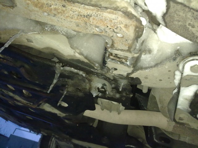

Вчера ночью случилась такая беда:
долго катались с вывернутыми до упора колесами, после чего я заметил что руль стало подклинивать.. остановился, ЭГУР то срабатывает, то нет.. доехал до дома, смотреть ничего не стал т.к. темно
сегодня полез, завожу, ЭГУР вообще не работает, под машиной на снегу вроде сухо, а вот сама нижняя часть в районе насоса вся в масле.. хотел проверить уровень, но не нашел как, открутил крышку бачка, там сетка, щупа нет(
насос делфи
что делать? как отключить ЭГУР чтобы он не сгорел если вытекла жидкость?

PRADO,
не сгорит. товарищ полтора года ездил без жижи, потом я залил и все заработало smile.gif .
уровень залил тупо до верха.
надо посмотреть откуда гонит. может просто через крышку выдавило избыточным давлением когда ты в упоре колеса держал

да уж, отожгли так отожгли))
гонит однозначно где то снизу, т.к. там все в масле! а сверху, хоть и у крышки был отломан один ус, всё ок, никаких следов вытекания
кароче нужен подъемник или яма..
читал что возможно рейке кирдык((
вот нашел на форуме как отключить ЭГУР
Данил, в конце месяца ЗП)) в феврале приеду на комплексную диагностику/ремонт smile.gif ок?
Кстати у тебя жидкость для ЭГУРа есть в наличии, или надо будет приобрести? хотя еще знать бы какую..

PRADO, Дим, колеса выворачивать до упора вообще не рекомендуется, а ты еще и зажигал - это не очень хорошо .
Жижа в ЭГУРе бывает или зеленая или красная ( надо смотреть ) ,
у меня зеленая синтетика . Надо смотреть .

НМСК, Данил, ясно, тогда жижку я закажу, чтобы не с пустыми руками ехать, и позвоню сразу
PojarnikNmSK, Валер, уже понял что балбес!) что тут скажешь, надо ремонтировать
кстати жидкость до сих пор вытекает (цвет - грязно зелено-желтый)
поддомкратил машину, а там вот такой вид.. и из-за зашиты нифига не видно
пока надеюсь обойтись одними шлангами..
предохранитель вытащил на всякий случай
сегодня поколесил около часика, сразу вспомнил как я на 41м москвиче гонял, но там руль реально легче крутился, на опеле, если стоишь на месте, то только 2-мя руками и усилий надо приложить вагон, так что качаем мышцу))) а то привык ладошкой вращать.. теперь езжу как в автошколе учили, обе руки на руле rolleyes.gif

Сегодня загнал свою красотку на яму, как и ожидалось - не выдержал один из шлангов, сегодня завтра все заказываю и останется дело за малым - поставить! =)
Хотел пофоткать, но батарейка отказала уже на 2 кадре))
так вот, подлезть к шлангу со стороны насоса ЭГУРа - нет проблем, а вот с другой стороны (где он вкручен в рейку) - довольно геморно, а если сказать честно, для меня это не реально!
НМСК, Данил, ты связывался с астрой по таким вопросам?) Я просто не знаю куда обратиться чтоб всё аккуратно сделали..
ps есть знакомый в Дженсере, завтра узнает чё-почём.. или Лаура остается... но меня к официалам как то совсем не тянет ph34r.gif
