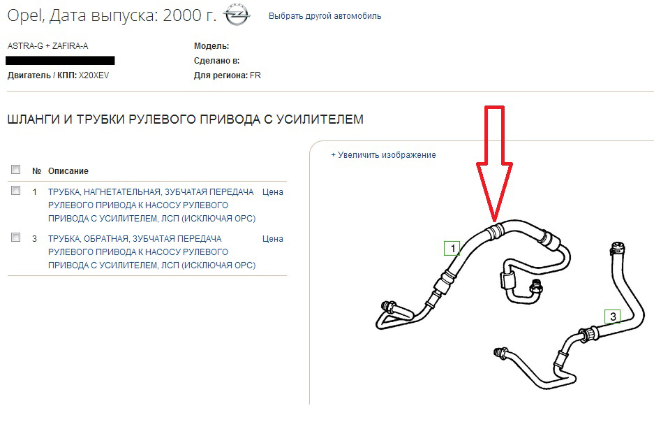

PRADO,
Дим, мы много на чем меняли шланги smile.gif . Кстати, не спеши заказывать трубку. если лопнул по резинке , то можно восстановить. Есть конторы которые занимаются восстановлением шлангов высокого давления. Основная специализация у них конечно экскаваторы и подъемная техника. Но на машины трубки ГУР тоже делают. При том из материала рассчитанного на гораздо большее давление. После ремонта еще ни разу не ломались! стоит удовольствие от 1000 до 1500 . в зависимости от места и сложности ремонта

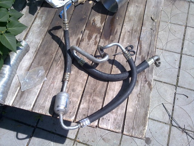

НМСК, Данил, шланг лопнул прям на металлической втулке..
Посмотрел цены на емексе ai.gif и еще вчера понял, что мой вариант либо разборка (что в общем приемлемо по цене, но сомнительно по качеству и сроку службы), либо попробовать отремонтировать, к тому же мне такое уже делали со шлангом кондиционера (восстанавливали полностью 2 шланга)
но тут надо приехать к тебе, снять шланг, добраться как нибудь до тулы (машину оставив у тебя на пару дней), отремонтировать шланг и потом уже собирать.. такой вариант возможен?

это наверное самый разумный вариант. приедешь ко мне часикам к 16 , снимем трубку и в Тулу со мной уедешь. как починят трубку, привезешь и поставим.
