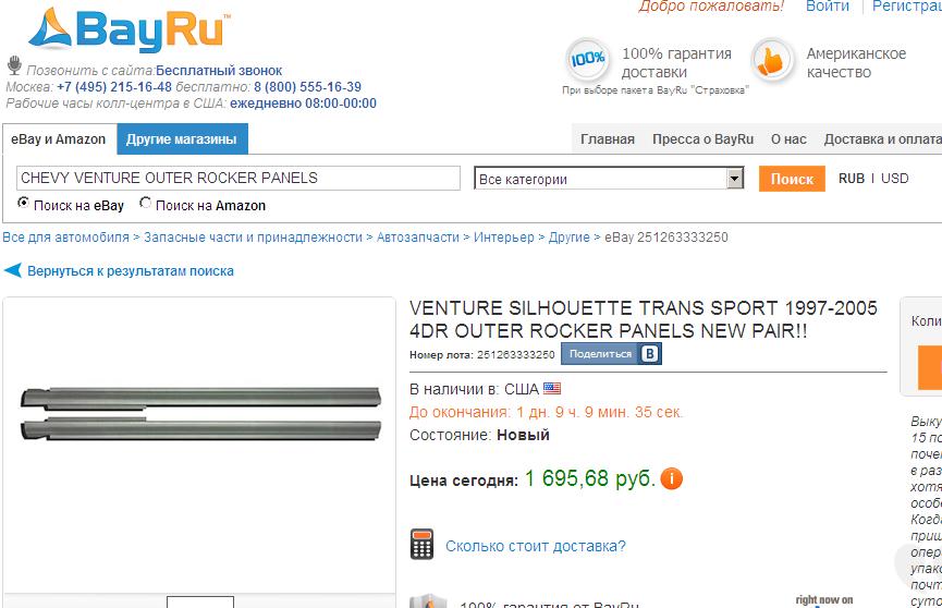

Да . Через него . Но не все продавцы отсылают в Россию . Американцы такой товар почти не отсылают . Можно пробовать через Ebay .de или Ebay.co.uk .В любом случае нужно связываться с продавцом и договариваться об отправке . Цена выйдет ....ОГОГОГО. Может где-нибудь на заводе , в своём районе , заказать . Думаю будет дешевле
Посмотри ....
ЗДЕСЬ
и ЗДЕСЬ
Спасибо. Посмотрел,написал. Получил ответ: Этот продукт слишком большой для отправки в Россию.
Будем поискать дальше.

Длина этго порога около 80 дюймов . Но у них есть в каталоге половинки этих порогов ( как оригинальных , так и неоригинальных ) . В сообщении #57 на прервой картинке есть эти самые половинки ( оригинальный ) . Можно менять только заднюю или переднюю часть порогов
Передняя дверь
0813-103L
0813-104R
Задняя дверь
0813-111L
0813-112R
Есть и неоригинальные и тоже половинки с размерами около 50 дюймов
