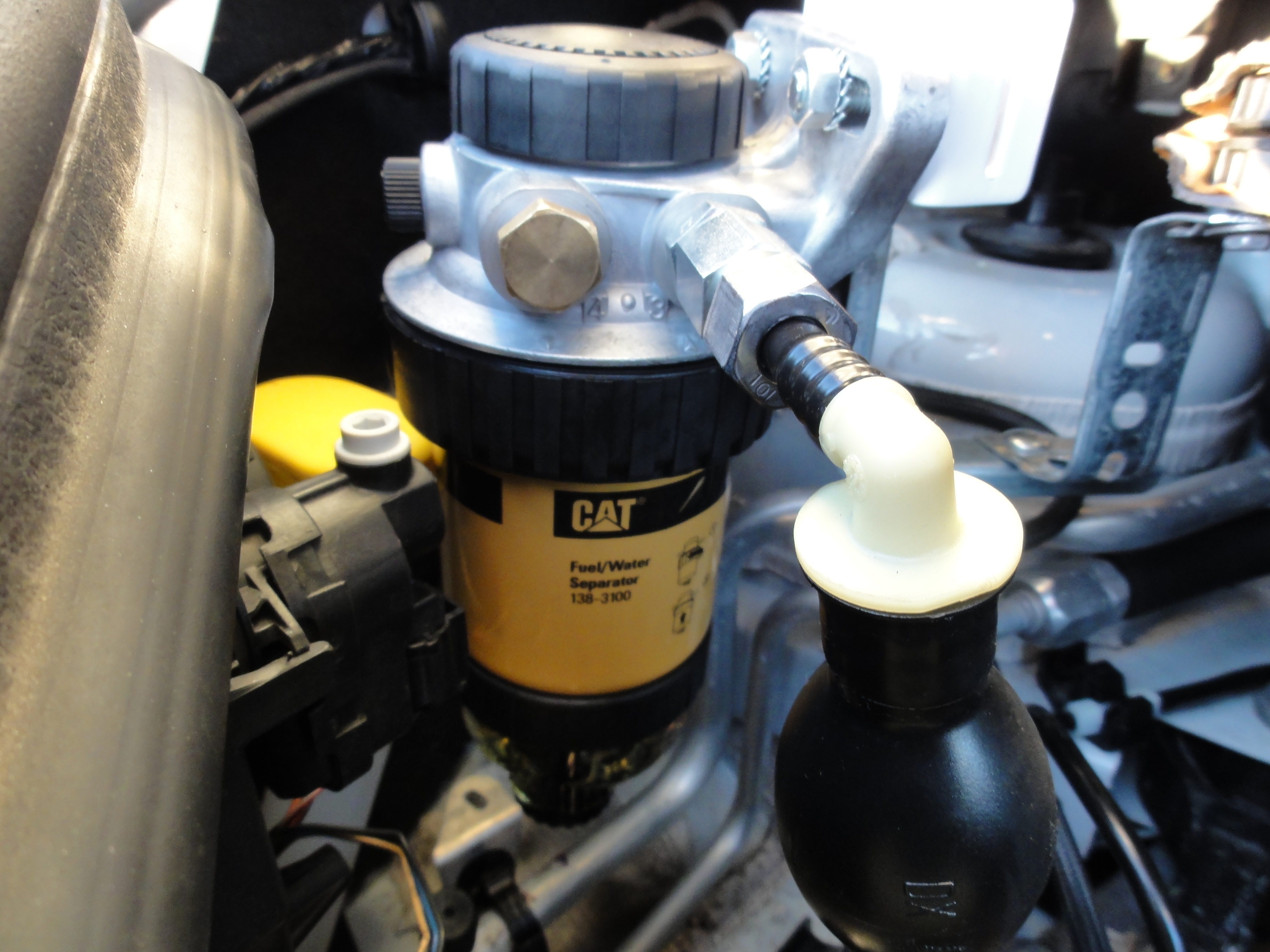

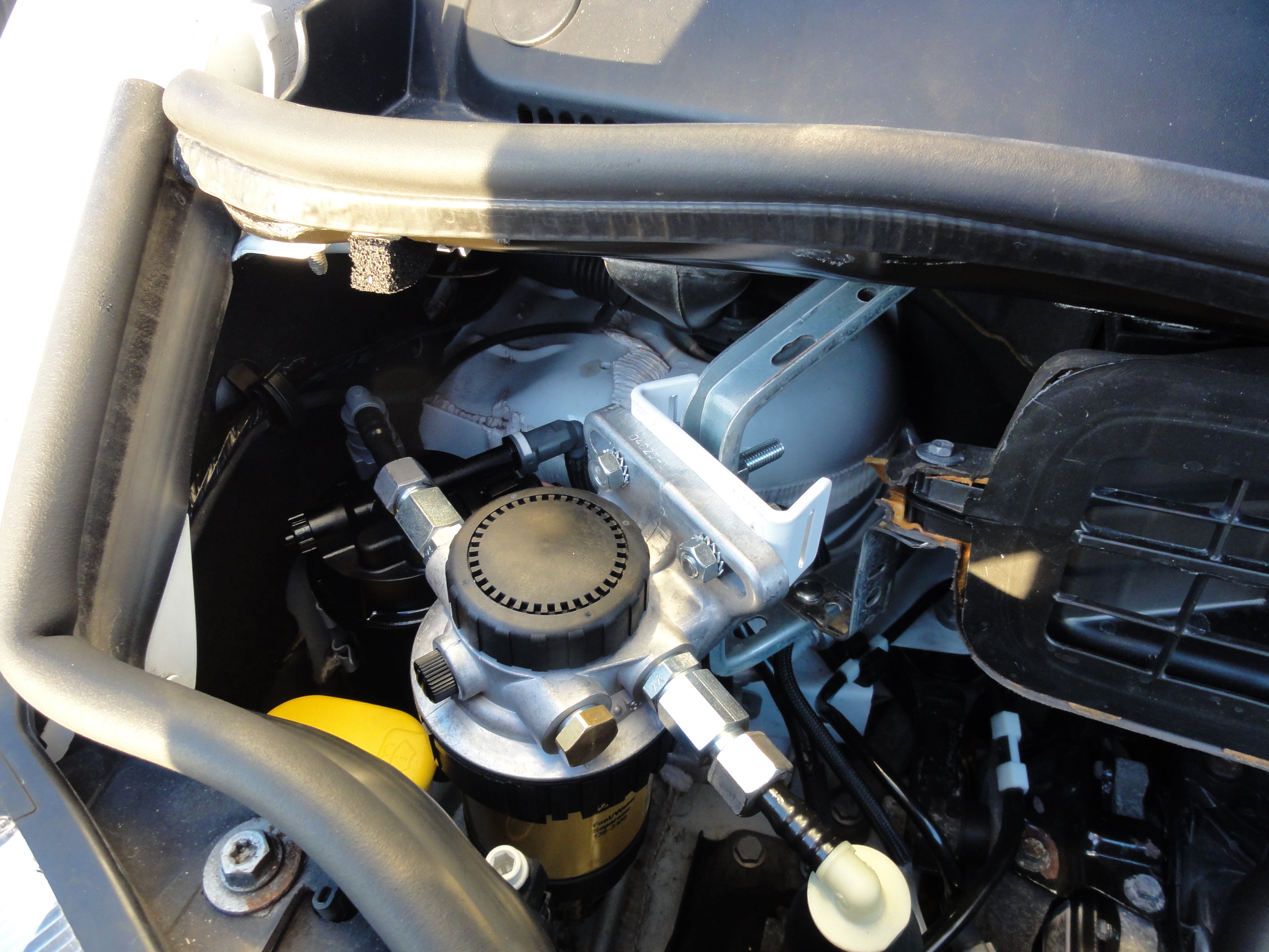

Заказал separ 2000 , нужны советы по установке желательно с картинками
Ставь туда же где и я. Ведь тебе колбу сепаратора нужно видеть, и кран слива должен быть доступен.
Вырежи из металла кронштейн, прикрепи его в подкапотном пространстве и на него крепи сепаратор. Шланги возьми соответственно - маслобензостойкие. Выход с сепаратора - к штатному фильтру сделай длинным (1 метр) и скрути его бубликом. Это чтобы было удобно обслуживать топливный фильтр.
На входе топлива в сепаратор поставь топливную грушу. Можно от Рено Кенго если штатной нету.
Ну, вроде все.

Картинки.
Штатный фильтр не выкидывай, он для тонкой очистки, а сепаратор для грубой.

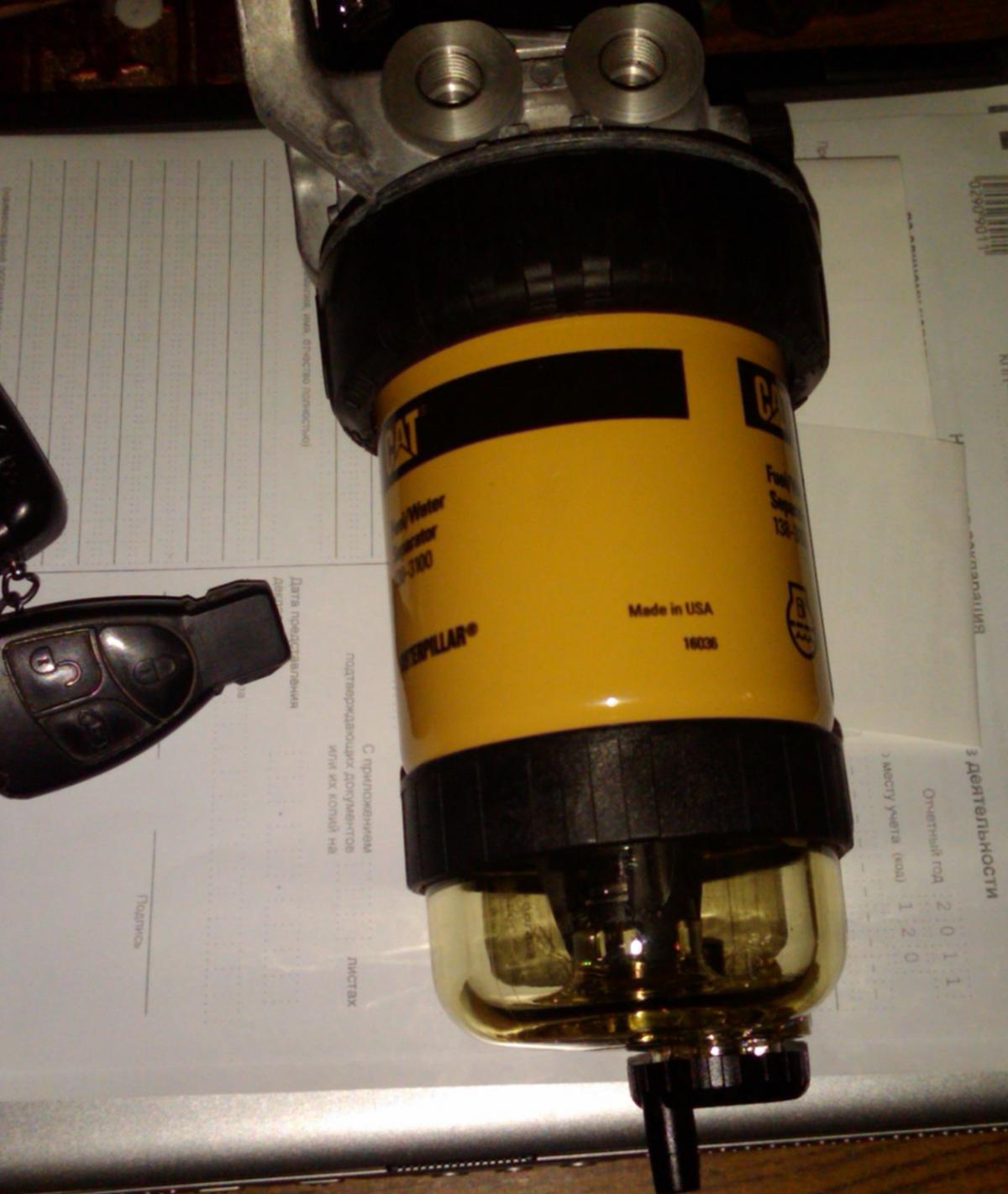

С качеством нашей солярки озадачился и решило ставить доп. очищение. Предложили вот такой сепаратор. Буду брать. Фильтра подходят от MANN.

В субботу поставил сепаратор под капот и оставил проверку до понедельника. Сегодня почувствовал, что мафын не едет и даже расстроился. Думал не тянет насос 2 фильтра все таки. Потом поразмыслил, выгнал остатки воздуха с фильтра и мафын полетел так как раньше не ездил! Вот что значит двойная фильтрация bf.gif forever.gif
