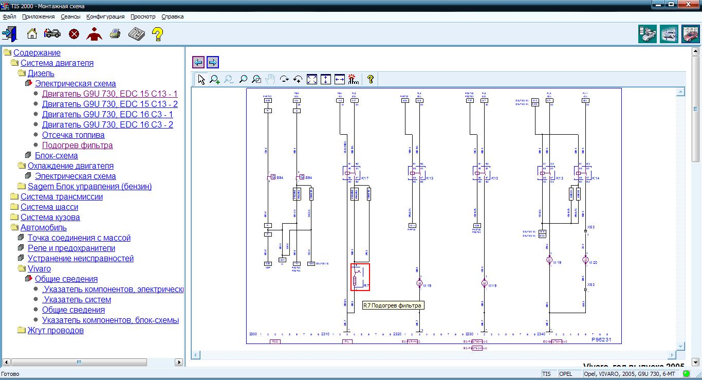

Перед зимой делал ревизию и обнаружил, что подогреватель топлива в фильтре не звонится. Вопрос, может кто сталкивался с этим, нагрев ремонтируется или искать новую колбу с крышкой? Изображение

Значь так.
У меня не звонитса.
У Юры ГЮГ не звонитса.
У Володи vectra20 тож не хвонитса.
Вывод. Одновременно у всех сразу не работать оно не может.
Сообщение отредактировал Чижик: 27 Октябрь 2011 - 17:57
#73 ГЮГ
ГЮГ
  • Cообщений: 3 866
  • Город:Украина ,Хмельник.
Отправлено 27 Октябрь 2011 - 18:47
Подтверждаю --- а нету у кого ненужной колбы на вскрытие.
Вопрос нуно доисследовать.
По схеме реле включается при включении зажигания --- нафиг греть топливо летом??? --- или тоже надо???
Может там датчик температуры какой его включает при определенном минусе...
Кстати когда трогал подачу топлива до фильтра и после --- температура одинаковая --- значит выключено как бы... wacko.gif
Вот и на схемке какой то включатель на нем или чего --- я не знаю пока forever.gif

Напряжение на подогрев подается где-то после 30 сек работы двигателя. Надо попробовать тестер поставить в послед и померить ток, если идет значит подогрев фурычит.
Теплое топливо лучше распыляется. Может поэтому и летом догревается.

Сдается мне что это термоконтакт так изобразили, а значит будет звонится при минусовой температуре т.е. машина холодная (и солярка естественно) включится подогрев затем за счет обратки нагреется соляра и все отключается.Вроде логично? А если сильный мороз-будет дальше греть. Короче чтобы проверить нужно морозить крышку в холодильнике ar.gif blink.gif

Специально задался этим вопросом. чуть ранее и могу с уверенностью сказать, что в колбе стоит некое термореле замыкающий цепь подогрева только при низкой температуре. Какой уже не помню, но читал об этом в мануале. Питание на фильтр там, как я понял подается всегда. У меня 12в там присутствует всегда.
Вон оно как! Экак французы замутили. Надо будет попробовать прозвонить при минусовой температуре.

Наличия напряжения не проверял, но при -4 во время прогрева, через 5 минут корпус фильтра, в верхней части, был теплый.... это уже хорошо.
