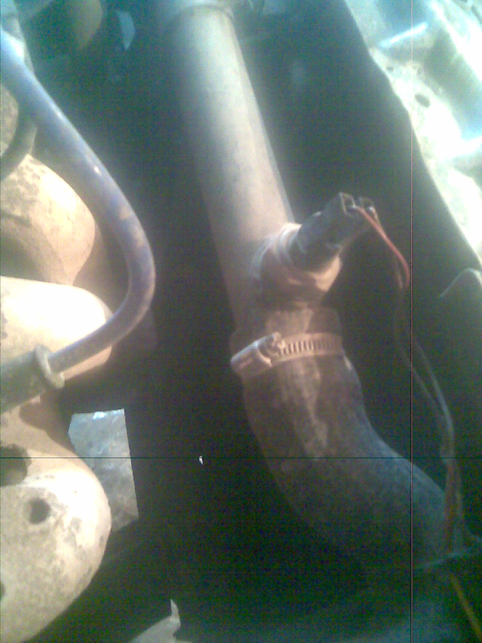

а вот так колхозить с дачиком температуры наверно способны только мы...
+ снимать удобно тосол не течет
- живет своей жизнью, после того как встаеш на стоянку он может включать выключать вентилятор в течении 10минут
Эт ты так сделал?
С плюсом соглашусь, а остальное на мой взгляд не грамотно. Он же включается терь чуть ли ни сразу как термик откроется.

ну да, как только там температура 90 срузу включается, это почти тоже самое как и родной, только еще от мотора греется)) зато мотор не греется сильно!
А сделали это за 10 минут, купили дачик и трубу для него, она уже сделана под дачик, подрезал патрубки и все! у меня радиатор от двенашки нашей, и там дачик часто отказывал а этот очень долго может работать
