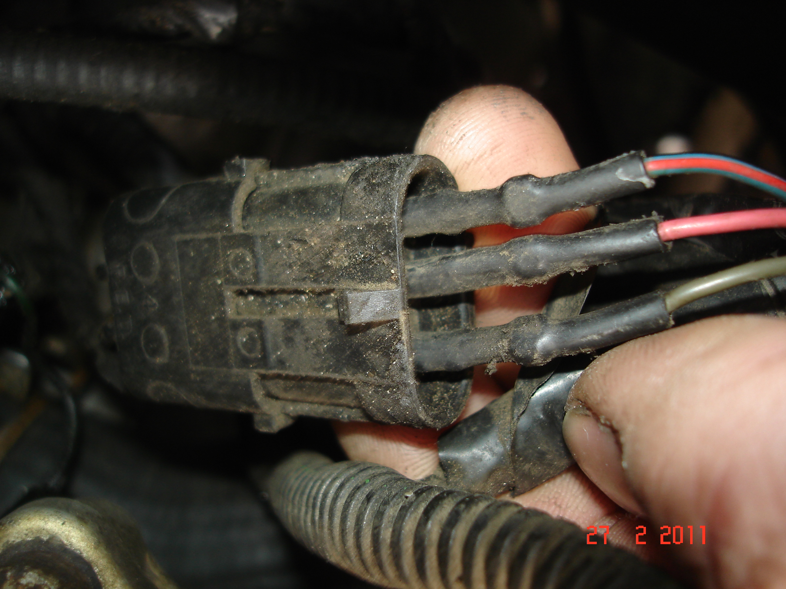

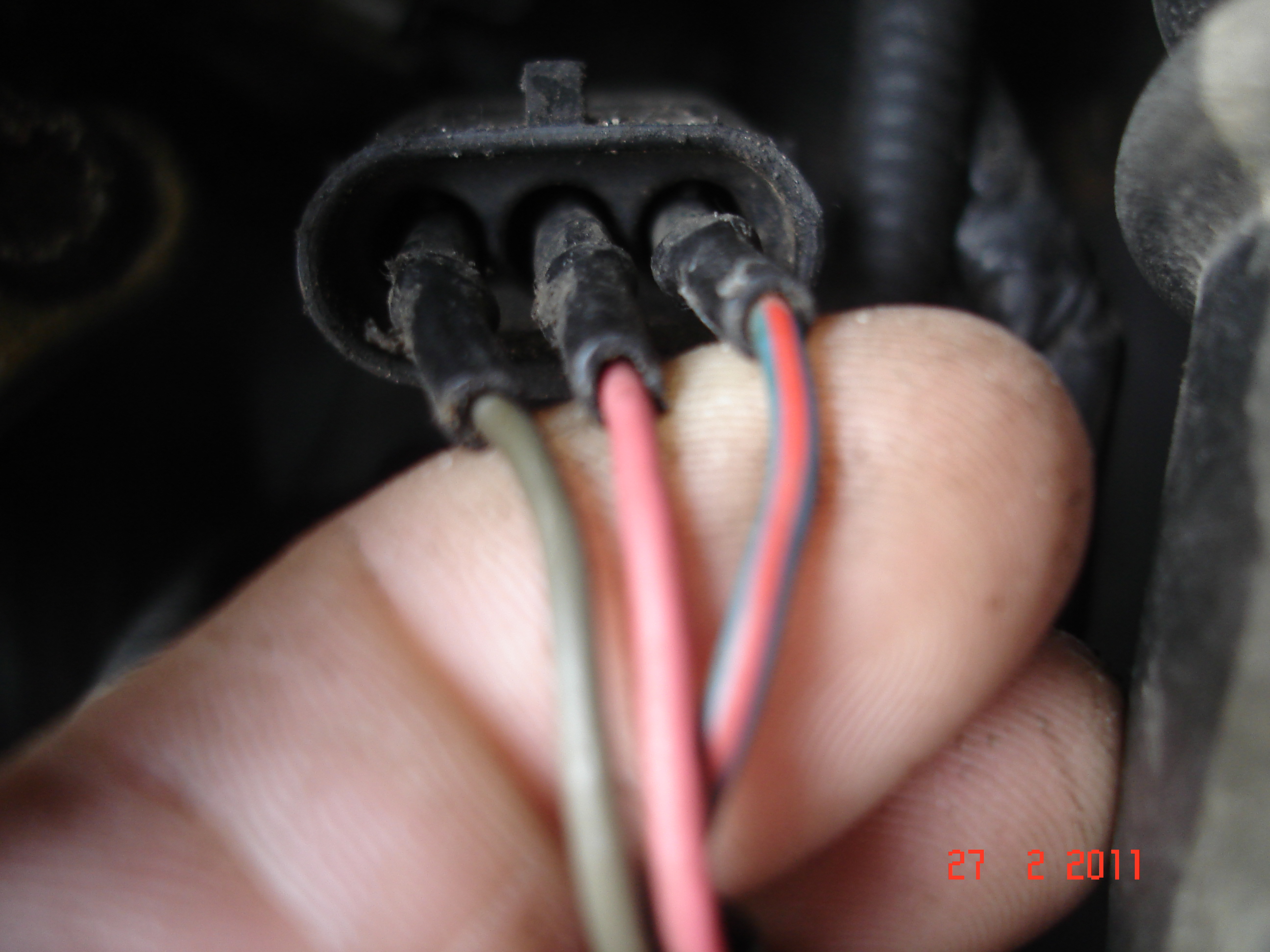

вот фото подскажите какой куда идет
Сообщение отредактировал Triada: 27 Февраль 2011 - 14:31
два красных - подогрев. серый - сигнальный.
так))))))) и какой куда
ъ
так а где фото ВСЕХ проводов ?
один разъём в двух ракурсах - видели. а что от лямбды идёт ? там цвета какие ?
красные - всё равно какие куда. серый на серый.

Цитата(САНЕК66 @ 27.2.2011, 14:51)
ъ
дак я и сфоткал провода которые с лямды , идет 3 провода ,вот они на фото , я не знаю какой куда , в штекер подсоединять ,я подсоеденил на угад
вона как...
Цветовая маркировка выводов лямбда-зондов может различаться, но сигнальный провод всегда будет иметь темный цвет (обычно – черный). «Массовый» провод может быть белым, серым или желтым . Титановые лямбда-зонды от циркониевых легко отличить по цвету «накального» вывода подогревателя – он всегда красный.
взято с сайта http://www.probe.ru/Article_427.html
если исходить из этой статьи - серый в середину, чёрно-красный на место серого (влево. С), красный вправо (А).

Отправлено 27 Февраль 2011 - 15:22
для надёжности я бы прозвонил три провода с датчика. два, которые будут звониться между собой (довольно низкое сопротивление) - обогрев. третий на эти два звониться не будет. это - сигнальный.
