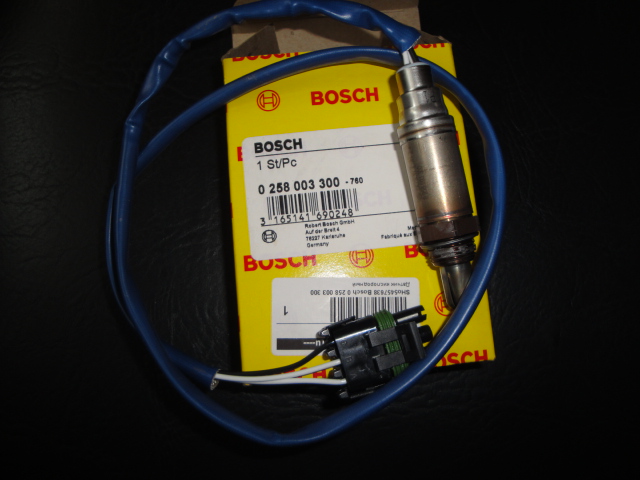

[attachmentid=86746][attachmentid=86747]На счёт эпидемии-это в 10-ку.Сегодня получил кислородный датчик,в течении недели надо ставить.Порадаволо,на резьбе графитовая смазка.
Подходят и другие Bosch , но там кабель длиннее . Этот , про который писал forummen , и тот который на фото у valera479 я тоже себе поставил , хотя провод тоже длинноват , но я его пластиковым зажимом закрепил к кабелю , из которого выходят провода на разъём .
