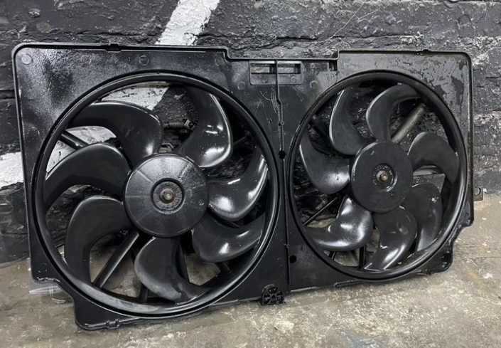

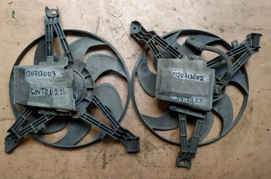

Подниму тему.Как то раньше не задумывался,о геометрии вентиляторов охлаждения.Увидел разновидности.Может скажет как они работают,и у кого больше производительностью.Первый с диффузором и с разными вентиляторами. Второй без диффузора,но вентиляторы одинаковые.Они все крутят в одну сторону?

Интересно. Но даже если крутятся в разные стороны, работа должна быть в одну сторону. От радиатора.
