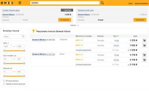

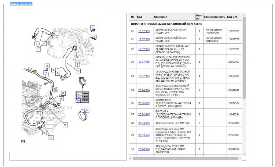

Добрый день.
Лопнул ШЛАНГ, ВПУСКНОЙ КАНАЛ РАДИАТОРА.
Лопнул он рядом с термостатом, я конечно обрезал ровно и обратно одел. Но вот на ощупь шланг как тряпочка - рыхлый какой то и совсем не надежный. Решил его заменить Но! Все известные мне поставщики запчастей заявили, что такого в поставках больше нет.
Подскажите, пожалуйста, чем его можно заменить?

Вообще не парился на этот счет. В вазовском отделе взял изогнутый шланг и по месту обрезал. сел идеально, стоит копейки.
по ссылке глянь какие бывают парт-номера у ваза http://forum.opel-cl...attach_id=70755
Emex.ru
