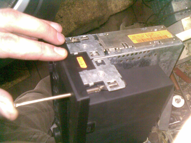

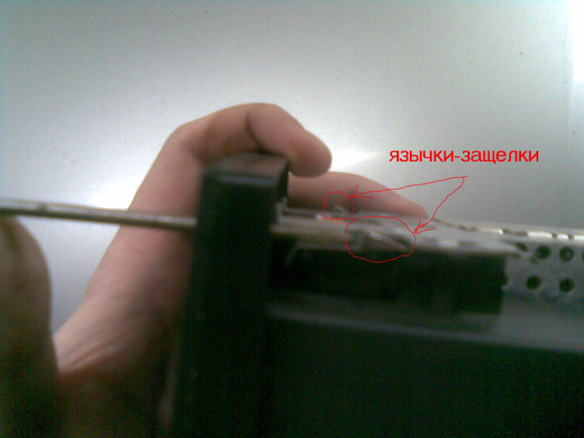

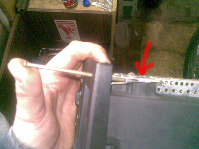

Я просто взял четыре гвоздя диамепром чуть поменьше четырёх отверстий находящихся по углам лица мафона. Длинна примерно 7-9см хотя длинна роли не играет. Смысл такой, когда засовываешь гвоздь он как бы отгибает фиксилующий язычок-защёлку и тем самым открывает свободный ход по салазкам. Попробуйту в двоём. Один шевелит все гвозди по горизонтали, второй засунув пальцы в кассетник и нишу просто тупо тянет на себя. Должно получиться! Удачи!!!
Вечером буду фоты рулевой втулки выкладывать заодно и мафон сфотаю!!!

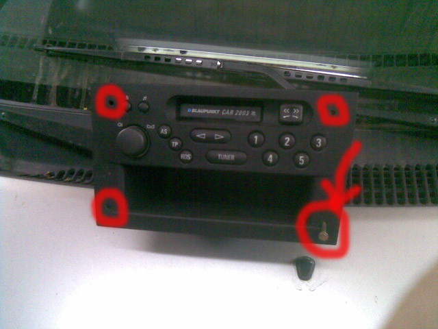

Скинь фотку передней панели мафона, репу почешем и подскажем куды гвозди вбивать

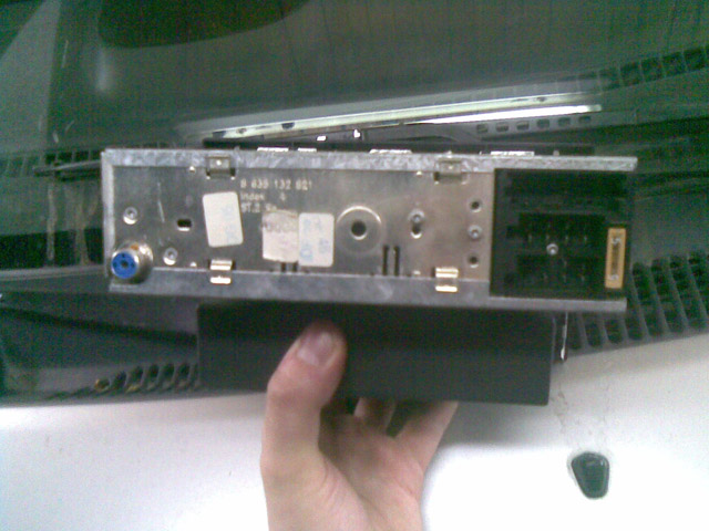

Вот фоты мафона!!! Правда под рукой нашёлся только один гвоздь. Думаю разберёшся!!!

Насколько я помню, кто-то писал на форуме, что снимал ему мафон мастер с помощью металлического штыря, у которого на торце есть прорезь (пропил) наподобие как на шляпке шурупа.... То есть вставил в каждое из 4-х отверстий такую железку, нащупал, что что-то там вошло в зацепление друг с дгугом и все...

Пацаны, кончайте хренью заниматься. Я снимаю просто: ввожу две тонкие отвёртки или полоски железа в правый нижний угол в щель между торпедой и самой панелью в области зацепов (видны на фотах), отжимаю ОДЫН угол, ну а дальше ещё легче. Только аккуратно и не спеша.
