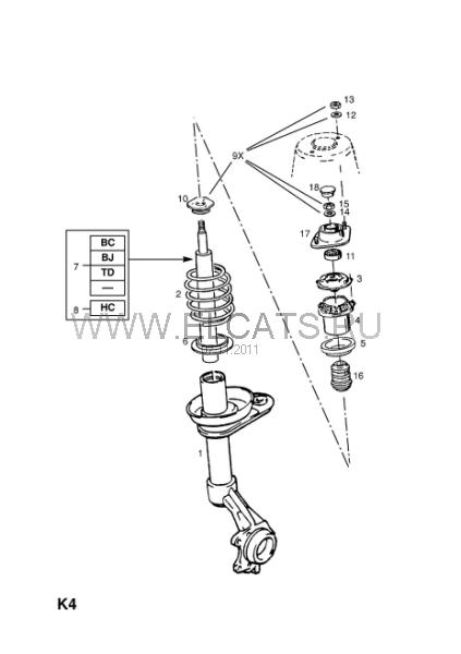

Проверь гайку, которая закручивается на стакане...
Что-то в районе демпфера под номером 6.
Снаружи прикручивается большая гайка. А из неё выходит шток амортизатора.
У меня на одном из кадетов она откручивалась и при поворотах был неприятный ударчик. Может тут проблема?
[attachmentid=81043]

иль номер 16 отсутствует

Проверю! отпишусь...
СПАСИБО

Вроде как затянута! точно проверять не удобно была все таки пружина стоит, Проверял поднятою машину на домкрате(переобувался smile.gif ) И не люфтит! Поставил зимку таже история но тише слышин стук...
