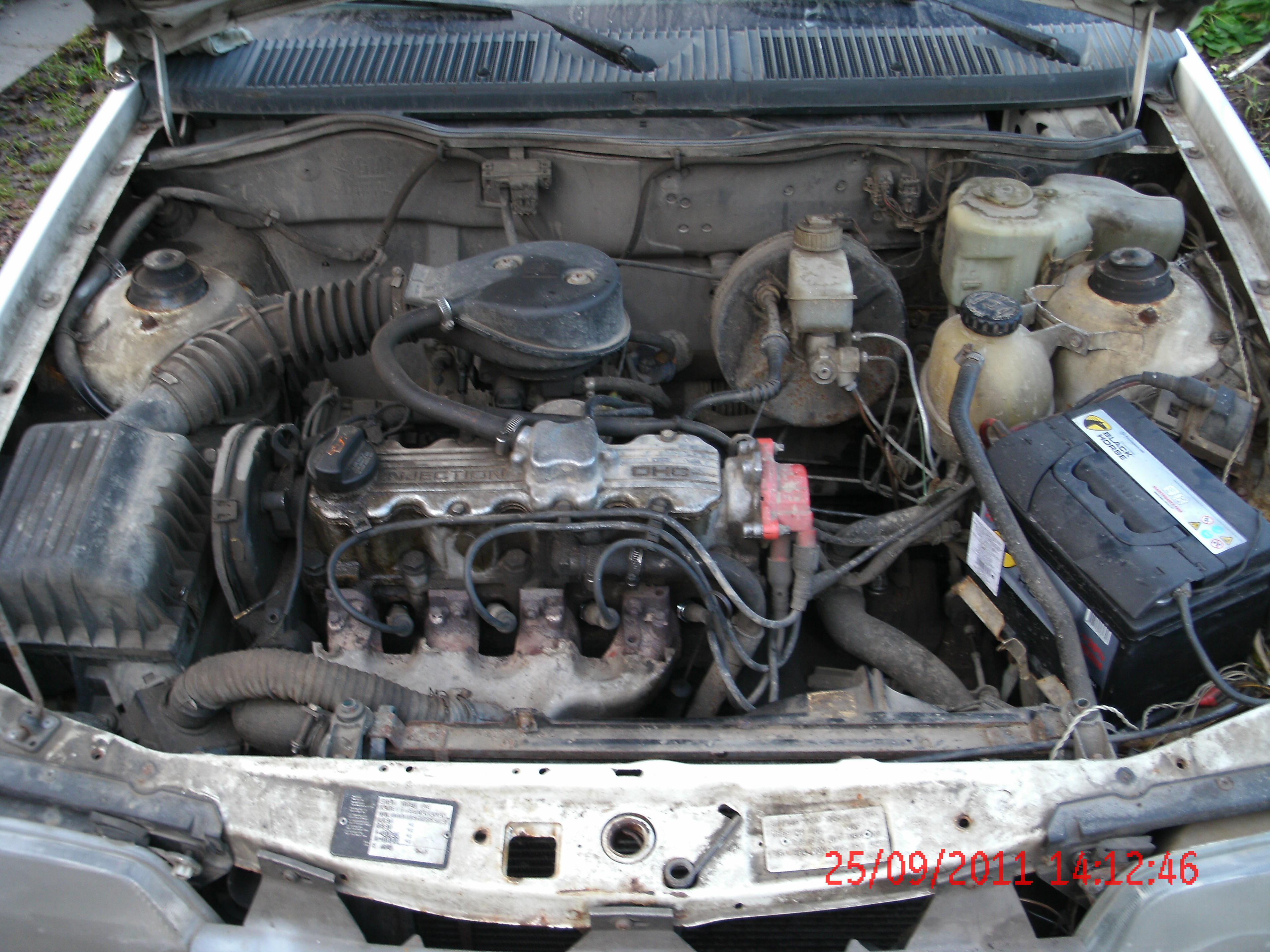

#568 AlexKa
AlexKa
  • Автомобиль: Opel Kadett E 1.8I Caravan
Отправлено 09 Январь 2012 - 16:53
Здарствуйте!
Появилась проблема, машина начила дергатся при разгоне. Иногда едет нормально иногда сильно тупит. Загорается чек. Хотел снять ошибки но ненашел разъем. Двигатель 1.8NZ Смотрел в ногах переднего пассажира но там только мозги. Под капотом смотрел но ничего похожего необнаружил. Ткните носом где искать. На фото его нигде не видать?
Заранее спасибо!

Цитата(AlexKa @ 9.1.2012, 16:53) Просмотр сообщения
Здарствуйте!
Заранее спасибо!
снять ошибки можно, разъем между бачком омывателя и вакумом тормозным

#571 AlexKa
AlexKa
Отправлено 09 Январь 2012 - 18:32
Это таа колодка со скругленными краями которая ближе к вакуумнику? От же мля! А я на нее и внимания особого необратил! Диагностический разъем представлялся чем то посерьезней smile.gif спасибо. Буду потестить. А то задолбала. Если плавно разгонятся то еще ничего, если интенсивно то дергается и иногда чек зажигает.
