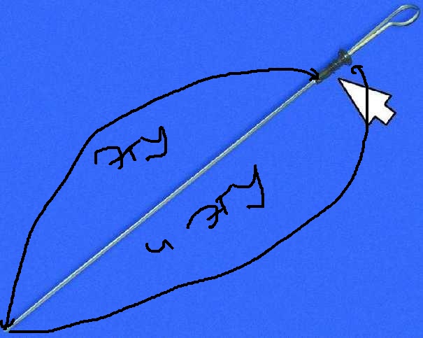

Скажите пожалуйста длину щупа маслоизмерительного[attachmentid=83939] очень нужно, заранее спасибо

#586 adams
двигатель?

Цитата(adams @ 10.1.2012, 23:38) Просмотр сообщения
двигатель?
ой да забыл сказать, сори, 1.3n
привет . седня для тебя специально замерял
362 и 393
362 и 393
чет не въехал 36.2 см до резинки, а 39.3 верхушка резинки или полностью щуп???? но все равно спасибо!!

Цитата(comsa @ 12.1.2012, 23:02) Просмотр сообщения
у меня когда сигналка глюка поймала открывал длинной линейкой машину, ситуация примерна таже была, завел пошел снег сметать а двери закрылись. недолго думая пошел домой за линейкой раза с 3 открыл, а еще раз по глупости с кнопки из нутри дверь закрыл и хлопнул ей, пришлось номер откручивать чтоб дверь открыть))))))))))
что не понял ai.gif , ты ведь сам показал фото и отметил как отмерить rolleyes.gif
http://forum.opel-cl...t...st&id=83939
а сори тупанул, не та к понял, думал резинка 20см))), спасибо за помощь
