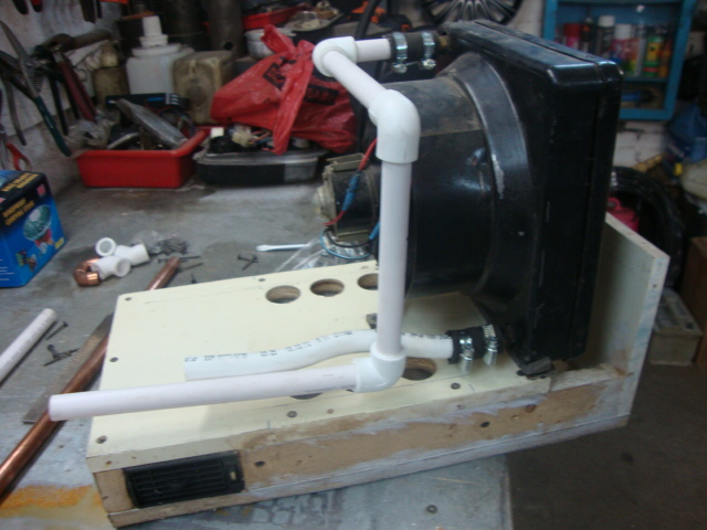

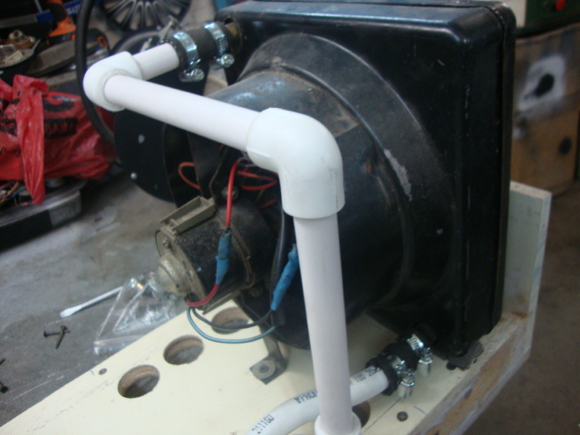

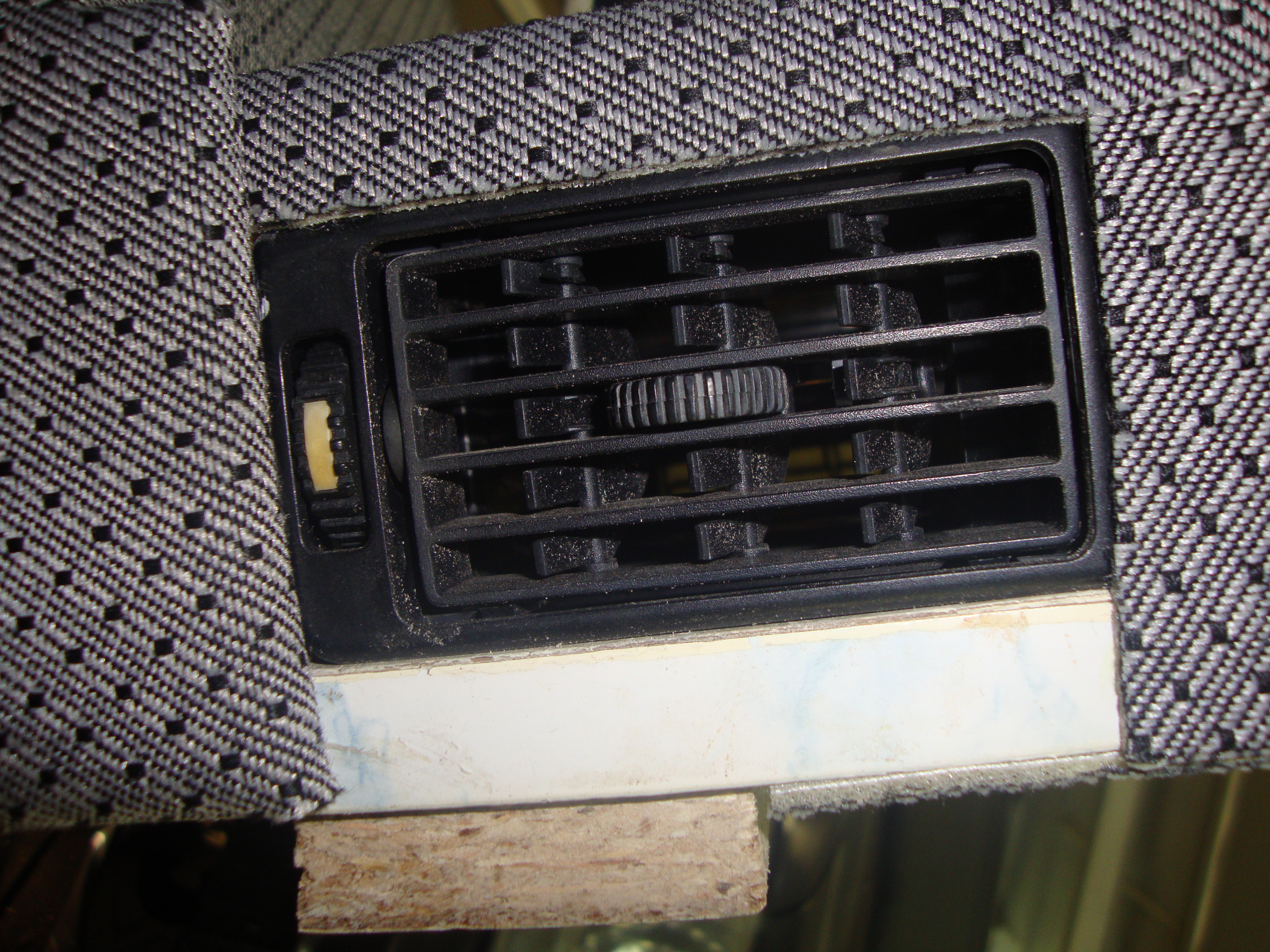

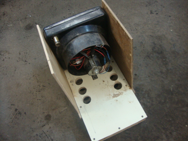

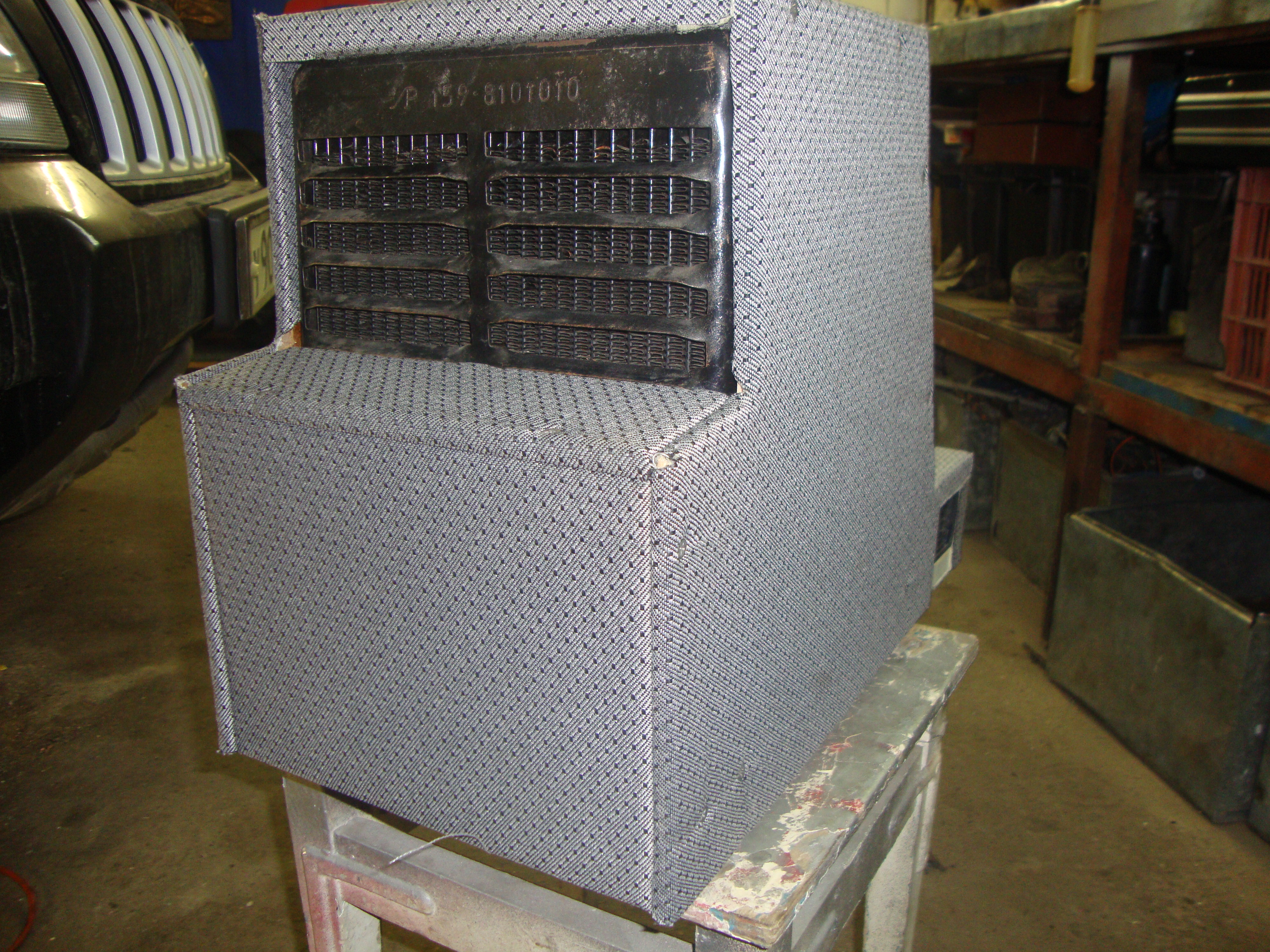

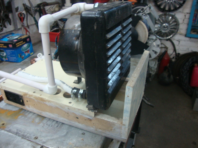

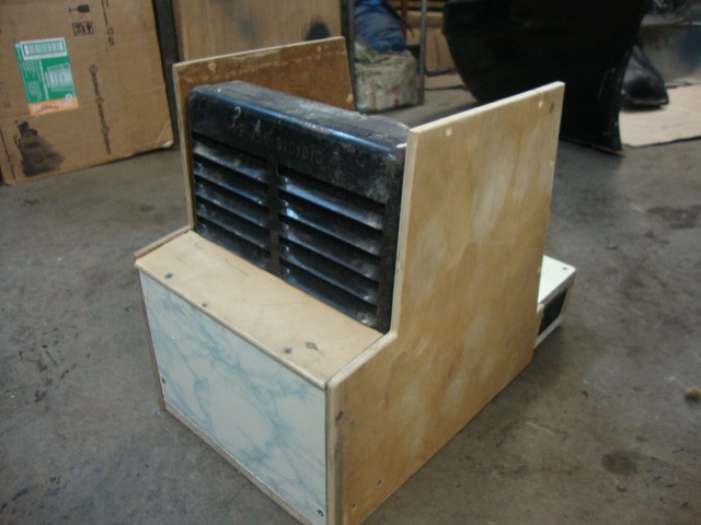

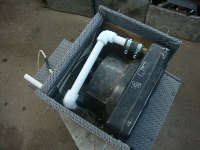

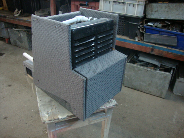

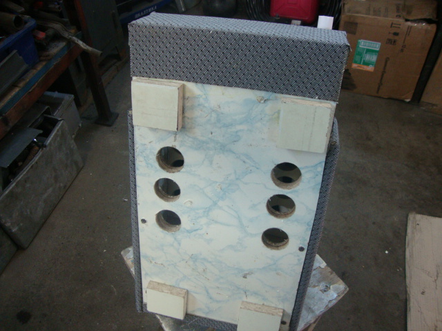

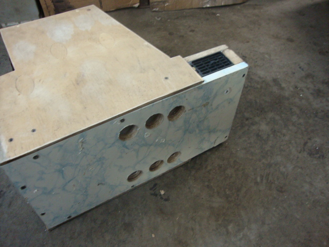

вот решил смастерить доп.печку , будет стоять между передних сидений, дуть в салон и в ноги.
[attachmentid=109554]
[attachmentid=109556]
[attachmentid=109557]
[attachmentid=109558]
[attachmentid=109559]
[attachmentid=109560]
[attachmentid=109561]
[attachmentid=109565]
[attachmentid=109563]
[attachmentid=109562]
[attachmentid=109569]
Печка от газели дополнительный моторчик уже поставил перед погруженными подогревателями.
Устанавливать буду через неделю, пока занят гараж.
Продолжение следует.

А доп.насос поставил, чтобы прокачать тосол через эту приблуду?
Кому нужен ищите ЗДЕСЬ
#136 denver51
denver51
  • Cообщений: 268
  • Город:Мурманская область
  • Автомобиль: opel vivaro 2003г.в. 100 л.с.
Отправлено 13 Декабрь 2013 - 21:43
да так как подключать собираюсь последовательно, основная -дополнительная.
#137 denver51
denver51
  • Cообщений: 268
Отправлено 27 Декабрь 2013 - 22:27
Итак поставил чюдо печь, в итоге температура у нас в области уже три дня -3 +3 охренеть Мурманск!!!
Поэтом нормально проверить ее не могу, но на днях ездил в область за бортом -6 в салоне жара до печки не дотронутся, теперь жду когда же будет -20 чтоб точно проверить.
