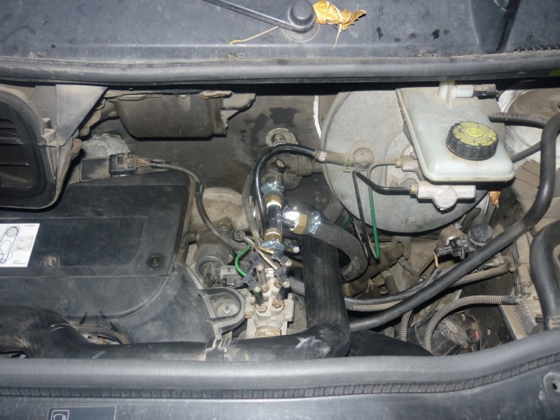

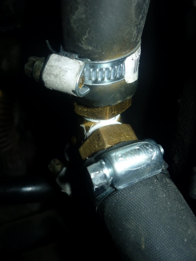

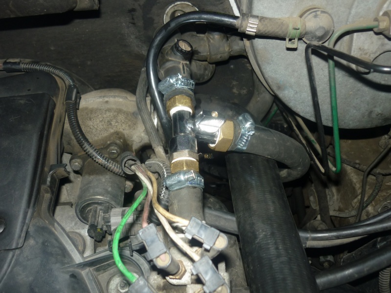

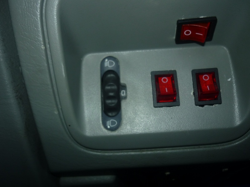

за основу брал этот проект.вместо шарового крана поставил газелевский электрический.и вместо красных тумблеров поставил два чёрных один откр/закр кран,другой работа печки (два положения)

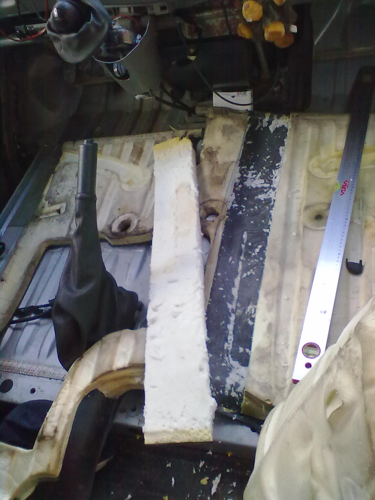

Отправлено 19 Ноябрь 2012 - 21:54

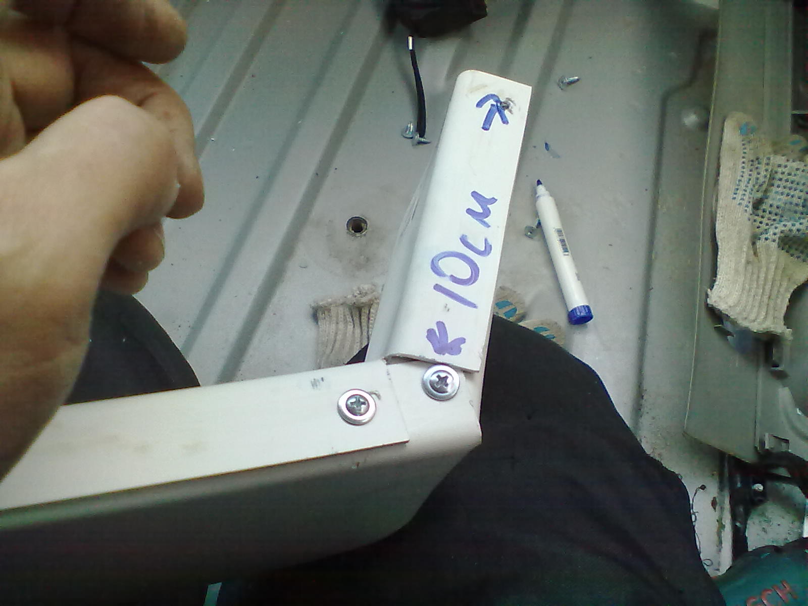

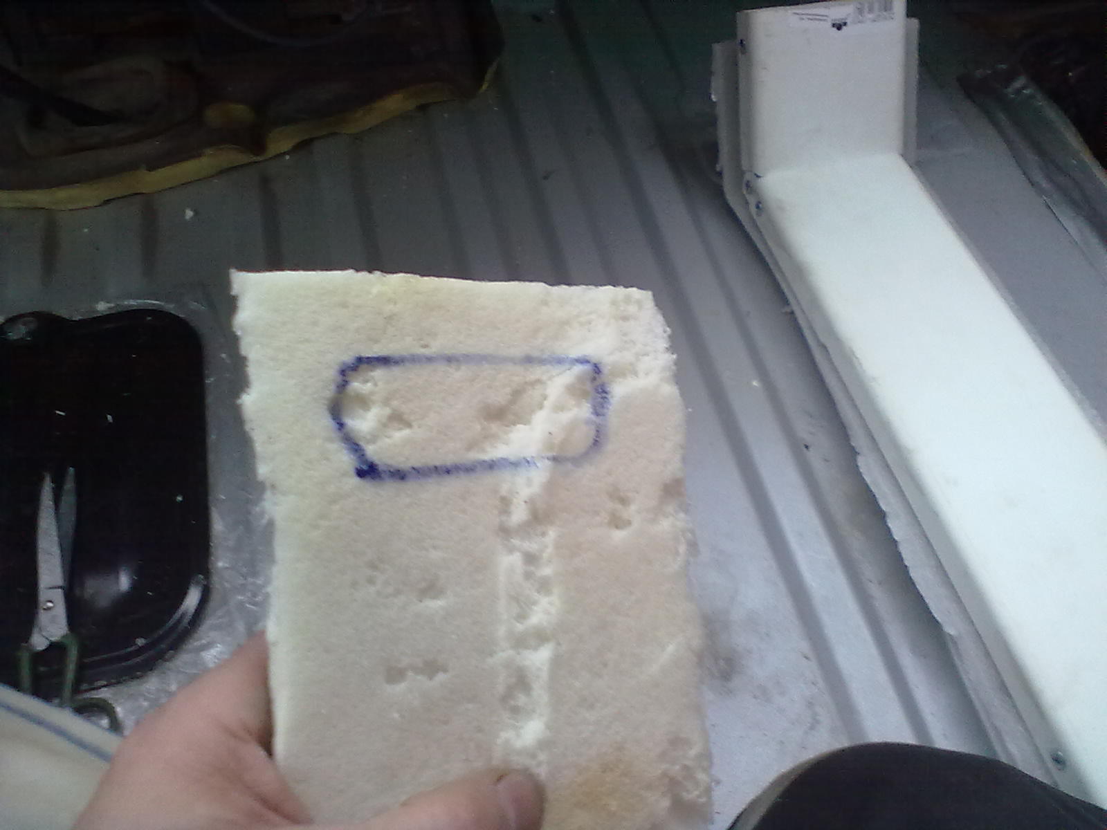

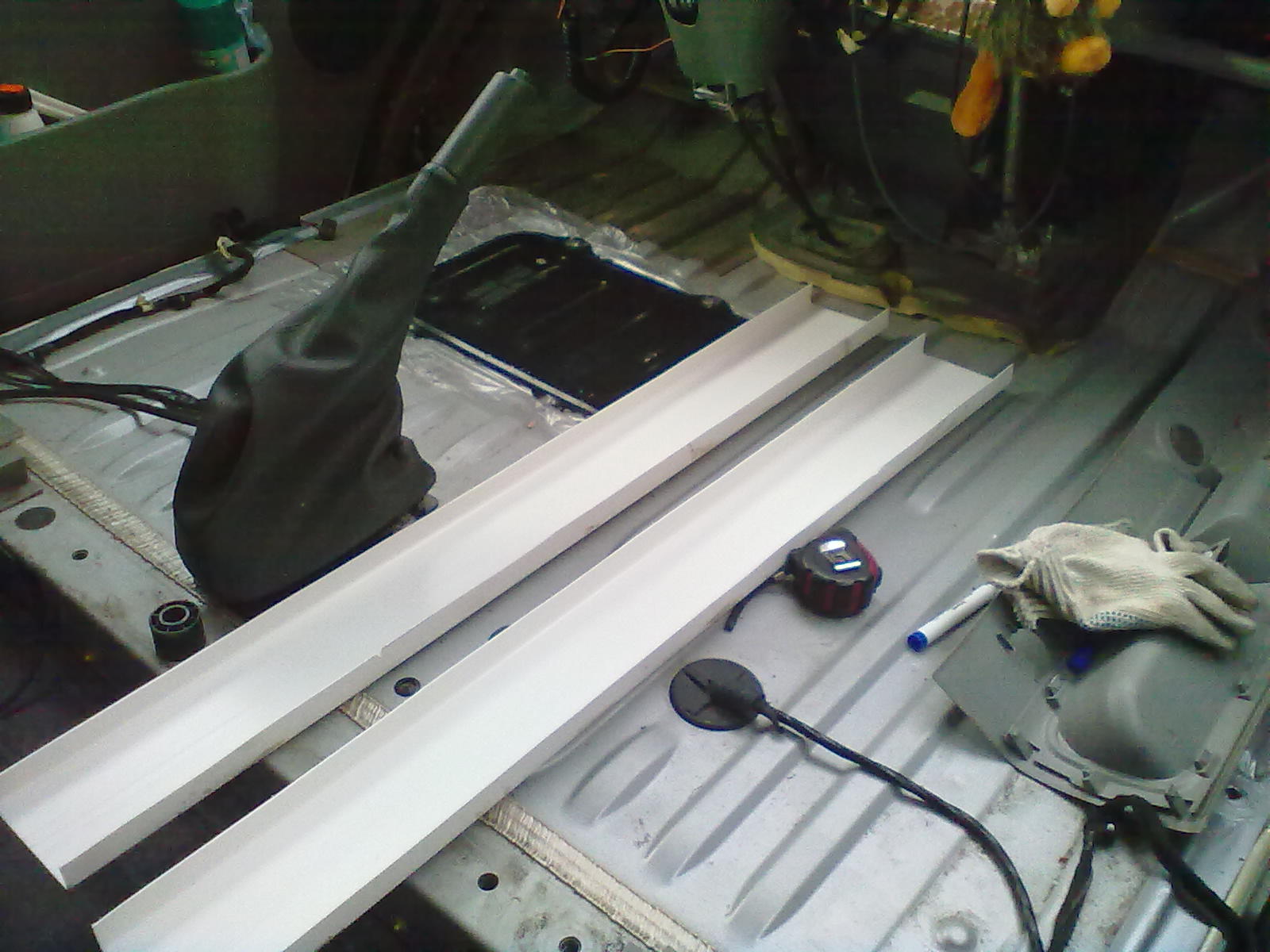

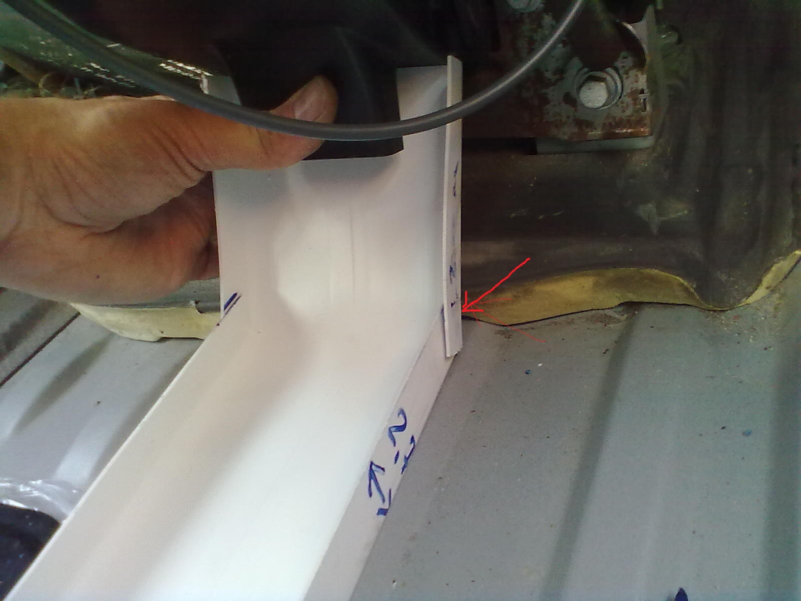

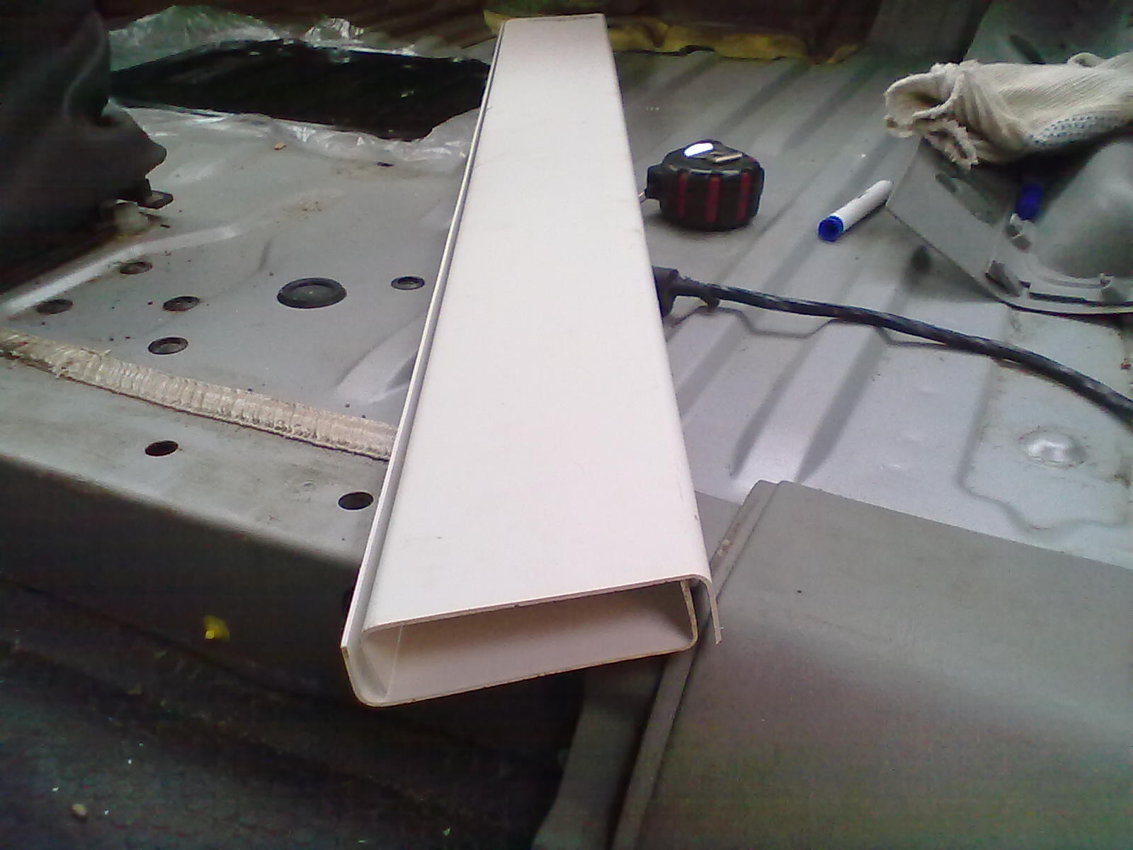

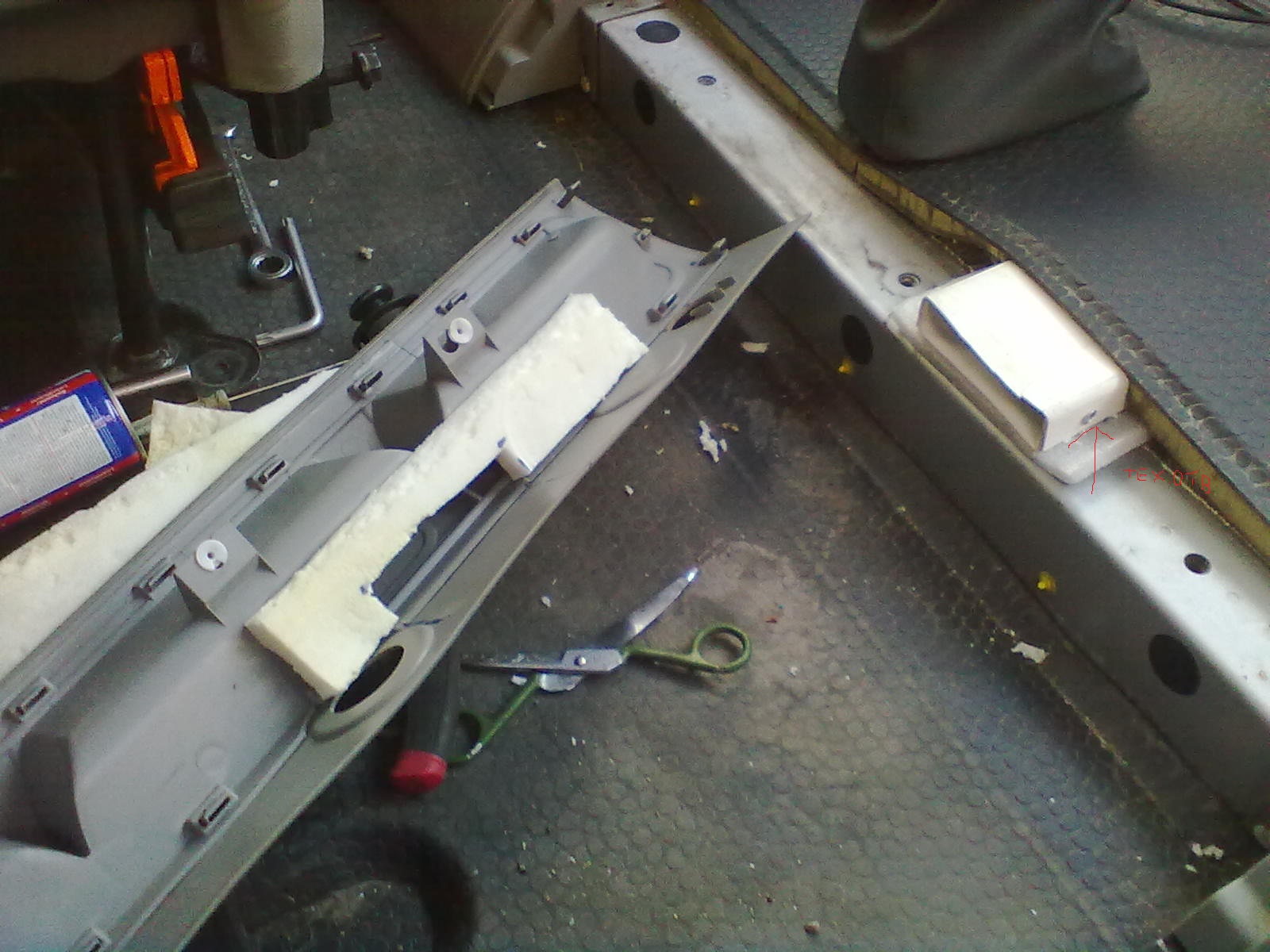

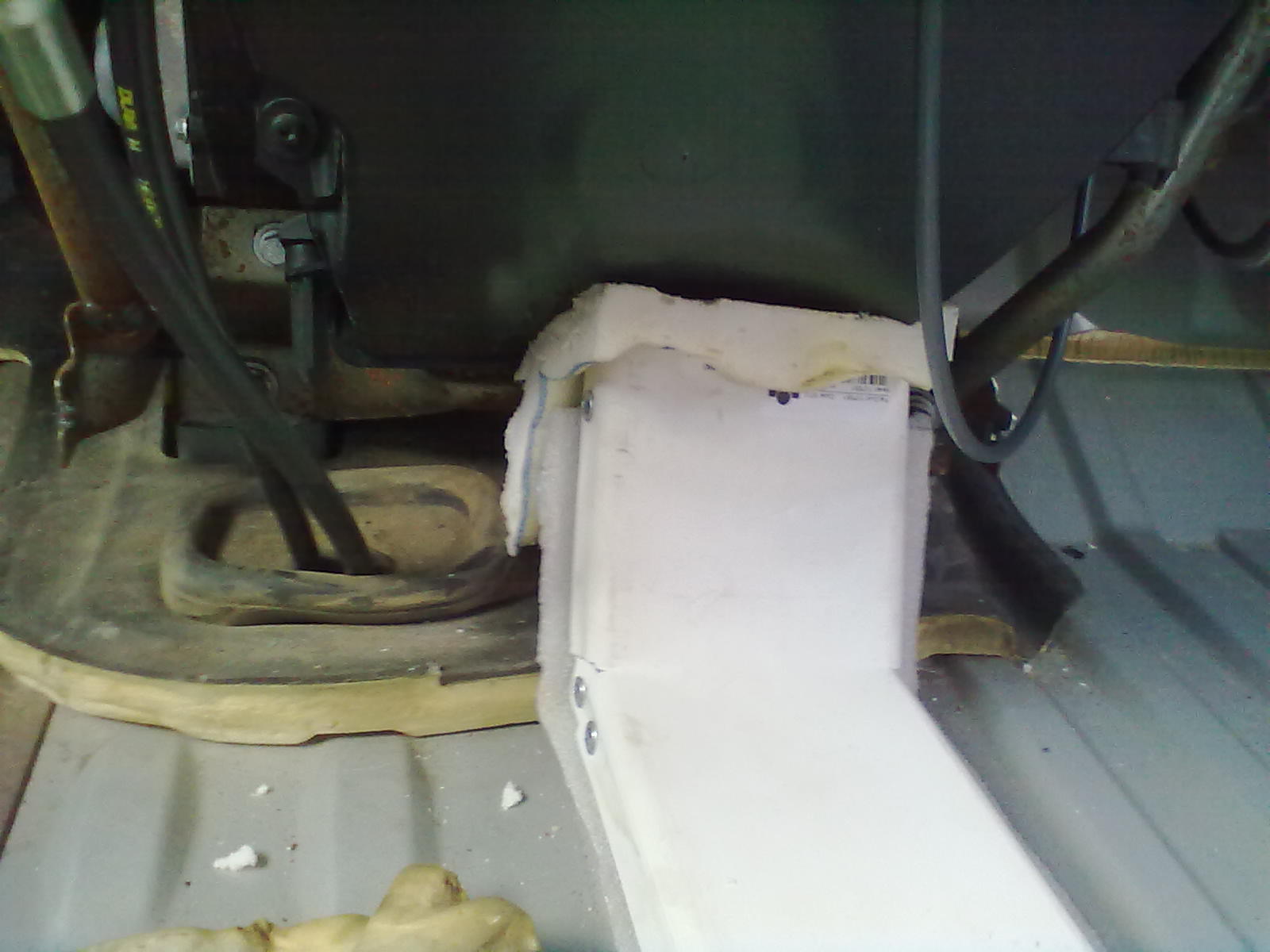

Увидев цену на оригинал , лучше сами ! Канал, выход воздуха 6 523,21р.
И так с приходом " тепла" в салоне прохладней ,особенно в низу.
Берем воздуховод вентиляции 1м ---180 руб , вентел реш 65руб .нож эл лобзик итд
разбираем всё до пола.
1 фото Режем воздуховод вдоль на 2е одинаковые половинки
2 фото Совместив получаем короб 2,7 см, если будем утеплять от пола изолоном итд то делаем с учётом его толщины поменьше.
3 фото Отмеряем 10 см делаем надрезы по бокам и сгибаем профиль отметив угол наклона так чтобы низ упирался в утеплитель!
4 фото Та же процедура со 2й половинкой ,стыкуем ,крепим саморезами ,лишний хвостик 1-1.5 см(зависит от угла ) отрезаем.
5 фото Отмечаем где пойдёт воздуховод на ковре и удаляем аккуратно пенку. При разметке учитываем крепёж сидений т.е сдвиг в право по ходу.
6 фото На пенке размечаем место выреза под выход воздуха от печки он чёрный на фото ,пенка будет уплотнителем .
7 фото Заводим на место и отмечаем место под саморез для фиксации в тех отв под воздуховодом ,завернули саморез ,чтоб шляпа торчала до 5мм ,собираем поджимая заводим нижний саморез в техотверстие ,теперь воздуховод стоит жёстко можно класть пол.
8 фото Вырезаем в пенке по форме уплотнение ставим его на место ,можно подклеить чтоб не убежало при сборке.
Ставим всё на место.
На выход поставил вен решётку пластик 65 руб пара , предварительно разметив . Это уже по фантазии как понравится.
Тест показал тепло идёт оптимально на 2й скорости отопителя.
