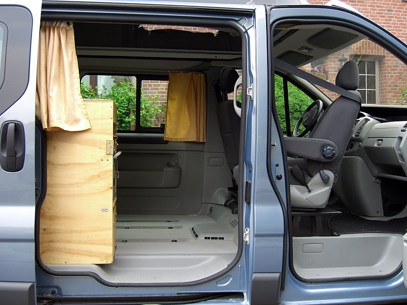

#105 viktor73
viktor73
  • Cообщений: 9
  • Город:Berlin
  • Автомобиль: Vivaro 2,0CDTI 2008
Отправлено 22 Ноябрь 2012 - 22:04
крутилка одна, но красная, кондера сзади нет. передняя печь нагревается, а с задней воздух идет холодный.
просо нет возможности часто под нее заглядывать. нужно заранее договариваться. поэтому и спрашиваю какие могут быть причины, если воздух то как стравить, если кран то где он.
спасибо.
#106 Hаблюдатель
Hаблюдатель
  • Cообщений: 725
  • Город:Россия, Белгород.
  • Автомобиль: Renault Trafic
Отправлено 22 Ноябрь 2012 - 23:23
она берет воздух из порога водителя, стоит под полом, проверяй шланги - теплые или нет и радиатор ее.. дует горячим, даже летом, не отключается краном или т.п.
