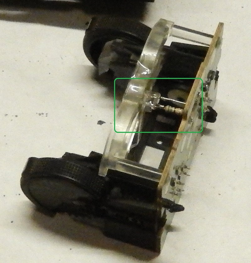

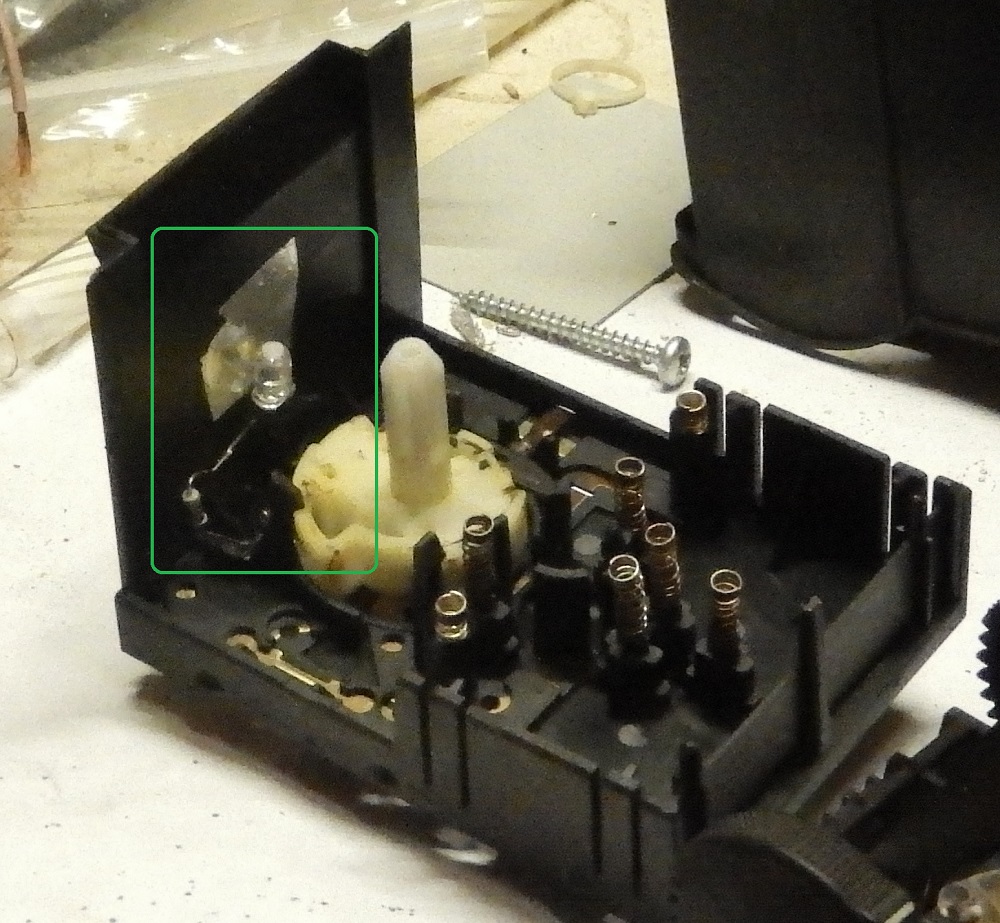

что за светодиод у КРАШЕРА светит во все стороны через световод.
Обычный, я-бы сказал "стандартный" корпусной светодиод в прозрачном корпусе-линзе.
Вчера что-то фотографировал - не сохранил. (да ещё "больной Виндовс-8" карточку отформатировал... bg.gif ) Сейчас переснял, но какчество чёй-то не ахти. unsure.gif
Первая "вместолампочка" - [attachmentid=125398]
Вторая - [attachmentid=125397]
Ну и в темноте выглядит это так: [attachmentid=125399]
Видно, что от первой - слишком ярко засвечен центр и "шильд" на ручке-переключателе еле светится.
А от второй - слева нижняя тройка не заметна на фото. Хотя в реале - всё светит приблизительно равномерно.
Вот ведь блинн. blink.gif Только сейчас сообразил, что у второго светодиода вполне можно-бы кругляш линзы сточить слегка и по центру свёрлышком, переточенным на 90 градусов сделать конусное углубление. заматировать его и пусть он светит в стороны. Да и у первого - подобная мера улучшила-бы "эффект лампочки".
Ну да ладно, всё одно через недельку в приборку и в торпедо лазить.
Достаточно срезать "купол" и шлифануть 80-120 наждачкой (шероховатая поверхность практически полностью отражает свет внутрь "колбы" и светодиод светит уже не вперед, а в стороны). Я перепробовал много вариантов, пока переделывал подсветку климата и управления светом. Этот вариант наименее тредоемкий и по результату невооруженным глазом не отличается от "зенкованого".

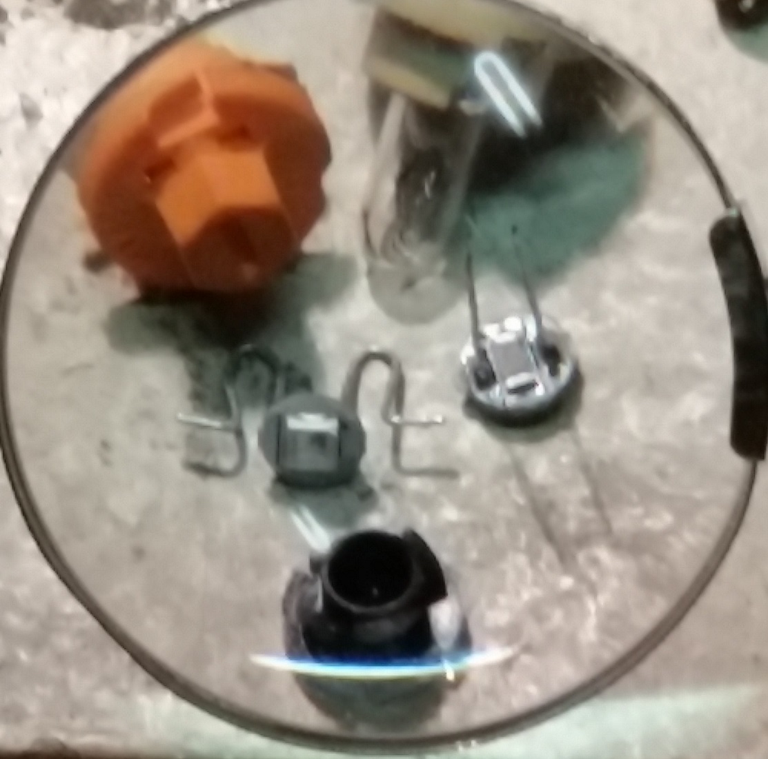

Вот уж действительно... Изображение спешка нужна лишь при ловле блох. Или когда с чужой женой... Изображение
Вернулся из поездки, а, ведь "не терпится"... По быстрому открутил задние фонари. (Что там, по паре пластиковых "барашков"-гаек"), сдёрнул модули ламп с фонарей. Принёс домой и заменил лампочки на светодиодные. Пошёл их ставить. ...
Хорошо, не до конца собрал. Решил убедиться, что всё работает как хотелось-бы. Изображение Изображение Изображение
В общем, не понял, что я там намудрил, но передёргивая эти платы слева-направо и меняя местами лампочки насмотрелся таких вариантов "цветомузыкуальных", дизайнерские цвето-свето... шоу нервно курят в сторонке... Изображение
В общем-то выяснил на сегодня...
Я привык считать, что лампочки включаются корпусом цоколя на минус и к нижнему выводу на цоколе подаётся плюс. Ага, тридцать-три раза нифига!
У нас в задних фонарях - лишь на лампочки габаритов-стопов виртуальный минус приходит на цоколь.
Лампочки поворотников, заднего хода и ... задних-же ... так называемых ПТФ - подключены наизнанку. У них минус- общий - приходит на вывод в нижней части цоколя. "Сигнальный" плюс подаётся на корпус цоколя...
Ну, задние ПТФ могут и подождать. Если я их пару раз в год задействовал - уже хорошо. (я, кстати, в правой фаре тоже дырдочку исполнил и воткнул туда лампу, контакты в колодке-плате есть у всех).
А вот лампа поворотников и заднего хода - ... если-бы у меня были не "дорогие", со встроенным драйвером - ничё-бы не срослось. Этим, "дорогим" полярность подключения как-то без разницы.
Но вот с лампочками габаритов - стоп-сигналов у меня пока "облом". ph34r.gif
Не пойму, стоит обычная лампочка накаливания - на ней прекрасно замеряется напряжение. Когда включены габариты - на верхней спирали. Когда нажата педаль тормоза - на обоих спиралях.
Ставлю светодиодную. Горит. Но уж больно ярко. Пробую её перевернуть и "впихнуть" не по выступам на цоколе - горит послабже, но при нажатии на педаль тормоза - яркость не меняется... Хотя, при тестировании от аккумулятора "на столе" лампочка вела себя как полагается. Подача питания на ЛЮБОЙ из двух контактов снизу цоколя - горела в полнакала. Замыкал питанием второй контакт - горела в полную яркость.
Попытался на ... светодиодной лампочке измерить напряжение прям в колодке - МУЛЬТИМЕТР НЕ ПОКАЗАЛ НИЧЕГО!!! ai.gif Хотя, лампочка при этом горела.
Блин, придётся ждать следующих выходных и разбираться при свете дня нормально...

Короче, разобрался... Изображение У левой и правой фары контакт габартов или стопов - перепутаны местами.
В целом, если не считать подсветку бороды и приборной панели, то на 95% все световые приборы заменил на светодиодные.
Как нибудь выберу время и оформлю... про лампочки. А то с размерностями и цоколёвкой у нас ... Изображение количество цоколёвок лишь незначительно менььше общего количества лампочек.
Ещё через день-два подключу ПТФ-ы и апробирую всё это "хозяйство" в реальных условиях.

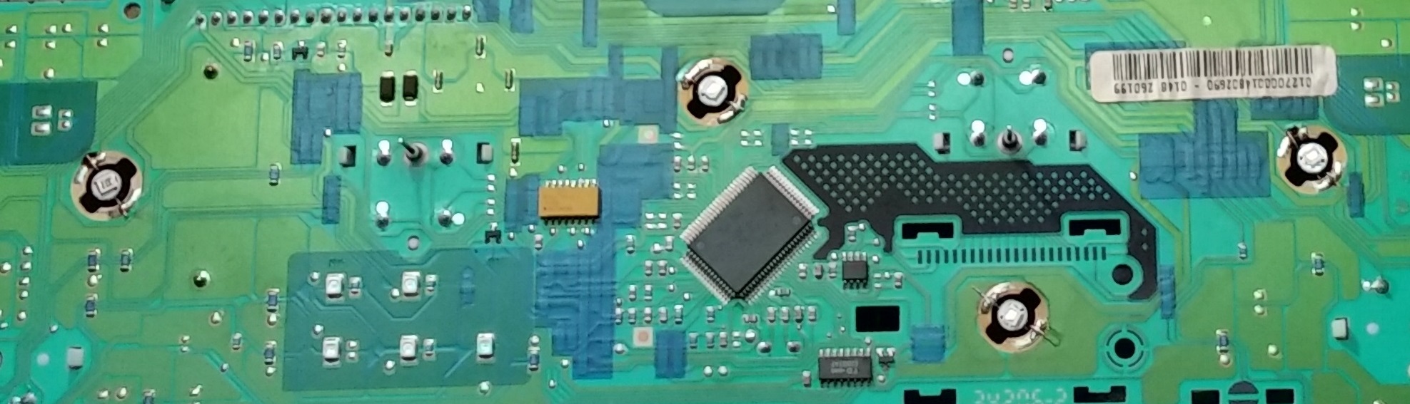

Проблему с приборкой решил очень просто, купив светодиоды 3 мм. 12V нужных цветов (жёлтые и красные) , и впаял на те места где стояли родные SMD по цвету. Изображение

В общем-то... как и при любом виртуальном заказе не обходится без косяков, так и у меня. Выбирая светодиодные лампочки для приборки заказал для пробы пару самых недорогих комплектов. Один - из десятка патрончиков и лампочек под размерность "T5", и один из четырёх... под размер "T3" ... Изображение
Первые - оказались слишком большие. Лампочки прекрасно подходят под габаритные в головных фарах или в повторители поворотов на крыле. Вторые - слишком мелкие для нашей приборки. Да ещё и "инвертированные". У них контакты - с обратной стороны.
Плюс ко всему - единственные, что я на тот момент нашёл такого размера - зелёные. Ну, не лежать-же им...
Решил поставить для пробы.
[attachmentid=125801]
Пришлось сами светодиоды выколупывать из цоколя, формовать выводы и просто припаивать их.
[attachmentid=125802] [attachmentid=125803]
В результате оказалось даже неплохо. Снимок расплывчатый, поскольку в темноте выдержка очень большая, а руки не штатив.
[attachmentid=125804]
И да, яркость регулируется прекрасно. В данный момент выкручена до упора.
Один недостаток - красные отметки на шкалах - где минимум бензина, на спидометре и на тахометре - практически не красные теперь... затемнённые.
