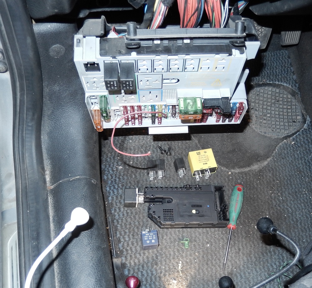

У меня стоят как ДХО светодиодные прожекторы. Они включаются при включении зажигания, но при этом сзади - машина никак не обозначена. Приходится ещё и габариты включать.
Не, была мысль в задние фонари добавить просто самоклеящиеся светодиодные ленточки, чтобы они загорались вместе с моими ДХО и отключались при включении габаритов и ближнего света.
Но, тянуть из под капота через всю машину ещё пару проводов и городить реле отключения - право, стало настолько лениво, что я решил просто поменять все лампочки на светодиодные. То-есть, вообще ВСЕ. И, почему-то "для пробы" выписал именно янтарные. В ожидании, когда "сформируется" следующая посылка - решил их воткнуть и... наткнулся на то, о чём тут наляпал пару страниц постов. Согласитесь, когда за каждую лампочку, с учётом налогов и пересылок заплачено почти по 750-800 рублей - уже не ставить их просто-напросто "жаба задавит". Это-ж почти 4 тысячи - только на "поворотники"...
Более того - снимать блок предохранителей как оказалось - не так уж и сложно. Там, в самом верху пара саморезов под ТОРКС15. Вынимаем самые громоздкие реле и предохранители по краям, чтобы не мешались и всё. Блок "висит"...
[attachmentid=125118]
В целом - по энергопотреблению светодиодные лампочки в 4-5 раз меньше "жрут" . Значит, у меня при включенных ДХО (это 36 Ватт) и включенных габаритах на светодиодах (ещё Ватт 16-20) потребление будет не более 60 Ватт. Ну и прочие "прелести" - более яркое свечение, контрастное. Плюс надёжность - не "стряхнутся". Более того, лампочки ближнего света тоже будут светодиодные. Проверю их в действии - скорее всего ещё и на дальний свет выпишу. Да и на другие машины тоже не мешает... Если действительно, яркость их свечения окажется "на высоте".

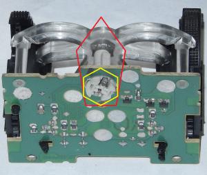

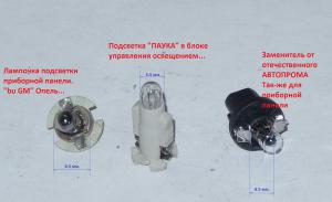

Хотя-бы потому что сегодня - ремонтировал подсветку блока управления освещением. Там - две лампочки. Одной у меня ещё от покупки не было. Вторую заменил вместе с "одной" на светодиод. Изображение
Заодно понял, что перечисленные выше цоколи ламп - далеко не полный список. К примеру вот так выглядит "вторая": blink.gif
[attachmentid=125373]
Она там одна освещает аж СЕМЬ точек через своеобразный "паук" из оргстекла.
[attachmentid=125371][attachmentid=125372]
Плюнул на условности и всеобщее стремление к красному-синему-зелёному цвету и заменил обе лампочки на оранжевые светодиоды от недавно сгоревшего термочайника.
Ничего так светят.
