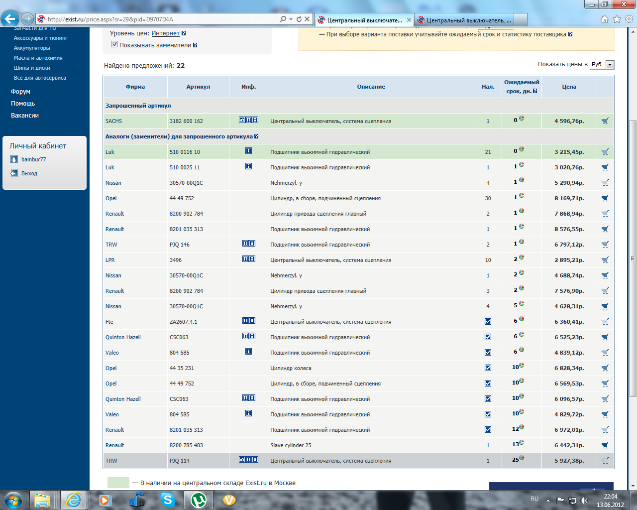

#206 bambur77
bambur77
  • Cообщений: 37
  • Автомобиль: opel vivaro 2.0 m9r782 08г пассажир
Отправлено 13 Июнь 2012 - 20:55
я недавно менял сцепление ,SACHS 3182 600 162 это выжимной
#207 bambur77
bambur77
  • Cообщений: 37

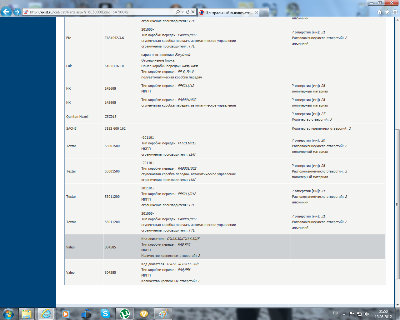

Отправлено 13 Июнь 2012 - 21:21
выбирай
только надо точно знать номер коробки , смотри в описаниях , народ писал , что выжимные различаются по креплению ( на двух и трёх болтах ) , но ещё есть одна разница в алюминии и в пластике , мне продали сразу алюминевый , а он не подходит , диаметр трубки больше родного (пластикового)
#208 Tverin
Tverin
  • Cообщений: 6
  • Автомобиль: vivaro
Отправлено 14 Июнь 2012 - 15:49
Цитата(bambur77 @ 13.6.2012, 22:21) Просмотр сообщения
выбирай
Выжимной уже новый стоит на месте! Нужен ГЛАВНЫЙ ЦИЛИНДР или рем комплект резинок там их три штуки,
и еще три на трубке нет резинок ни тех ни других не можем найти ! черт возьми машину сами разобрали сами разобрались а з/п нет ни где, ну Жопель! машина месяц на приколе!
