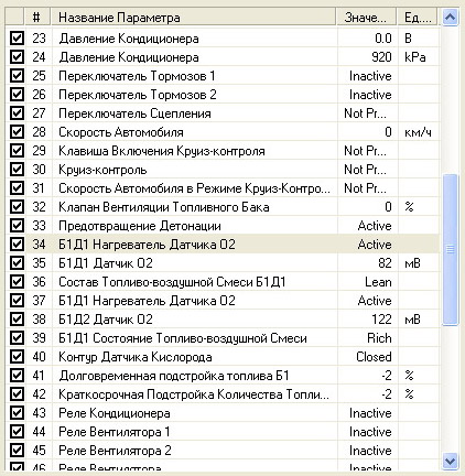

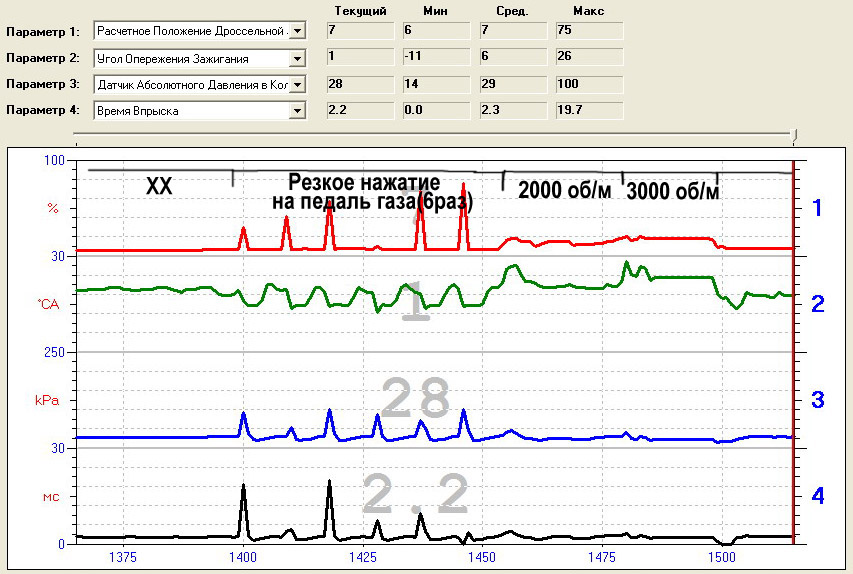

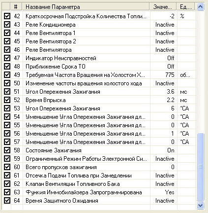

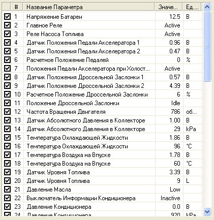

Добрый день. Диагностику делал можно так сказать сам=) Очень прошу знающих людей прокомментировать результаты. Напомню моя проблема : детонация(металлический стук) при резком нажатии педали газа на ХХ, а также под нагрузкой. Ещё есть провалы при разгоне.
[attachmentid=39839]
[attachmentid=39840]
[attachmentid=39841]
[attachmentid=39842]

#2 Vadim 777
Vadim 777
  • Cообщений: 4 787
  • Город:Москва, САО
Отправлено 02 Сентябрь 2009 - 14:07
а что там с напряжением, почему так мало?
и лямбда висит...

#4 Ace_Odinn
Ace_Odinn
  • Cообщений: 1 246
  • Город:С-Петербург
  • Интересы:Авто, вело, мото, фото, гребля и охота...
  • Автомобиль: Astra G
Отправлено 02 Сентябрь 2009 - 14:25
И температура на впуске почему то 60 градусов ...

#6 Spirt
Spirt
  • Cообщений: 163
  • Автомобиль: Opel Astra G Z16XE
Отправлено 02 Сентябрь 2009 - 18:23
Цитата(Профессор @ 2.9.2009, 17:22) Просмотр сообщения
комментирую. Диагностика проведена. Параметры работы двигателя в норме.
Меня интересуют несколько вопросов :
1) Например я вижу, что состояние нагревателей обоих Лямбда-зонтов ACTIVE. Это значит что оно активно в данный момент? Или активировано просто? Если активно - тогда не понятно, как оно может быть активно на прогретом, долго работающем двигателе
2) Давление масла - Low(низкое). Как и где оно его интересно меряет и почему не выдает значение. Вроде как датчика давления масла у меня нет, есть только тот, который при определенном давлении включает контрольную лампу.
3) Температура на впуске 60град канеш высоковата, но мы все это диагностировали на очень горячем моторе, с закрытым капотом, вполне возможно там под капотом пекло образовалось
4) Смесь постоянно каждуюб секунду изменяется с Lean на Rich, но это вроде нормально, значит что корректирует?
5) Судя по графикам, при резком нажатии педали газа угол опережения падает в минусы(позднее). Так и должно быть? Это датчик детонации его в минуса так загоняет?

#14 Impreza STI
Impreza STI
  • Cообщений: 3 287
  • Город:МО
Отправлено 03 Сентябрь 2009 - 22:29
Увидел следующее: 2-ая лямбда показывает богатую смесь - почему? Такого не должно быть! Не увидел работу ЕГРа - где?

#19 Spirt
Spirt
  • Cообщений: 163
Отправлено 04 Сентябрь 2009 - 11:35
Во-первых, лямбда2 у меня стоит в проставке(в карманчике, втулке). Во-вторых состояние смеси в программе постоянно меняется с Rich на Lean примерно каждую секунду переключается. Специалисты, которые тестировали мне объяснили это так и должно быть, компьютер подстраивает смесь постоянно, держит ее на границе между Rich и Lean. А во-вторых где Вы там увидели что Лямбда2 показывает богатую смесь? Там смесь показывается только на лямбда-1. Просто запечатлилось так в состоянии RIch.
А как должна быть видна работа ЕГР-а видна?

#20 Impreza STI
Impreza STI
  • Cообщений: 3 287
  • Город:МО
Отправлено 04 Сентябрь 2009 - 11:44
Цитата(Spirt @ 4.9.2009, 12:35) Просмотр сообщения
Во-первых, лямбда2 у меня стоит в проставке(в карманчике, втулке). Во-вторых состояние смеси в программе постоянно меняется с Rich на Lean примерно каждую секунду переключается. Специалисты, которые тестировали мне объяснили это так и должно быть, компьютер подстраивает смесь постоянно, держит ее на границе между Rich и Lean. Просто запечатлилось так в состоянии RIch.
Аналогично, пока мотор холодный при разгоне все норм. Видимо из-за более позднего зажигания на холодном двигателе или ещё чего.
Возможно. Но большое количество нагара ведет к увеличению компрессии, а она у меня 13,5 во всех циллиндрах. Разве что одновременно кольца изношенные=). Тут даже не знаю, это вскрывать надо и смотреть...Масло кушает 100мл на 1000 км.
Должен быть виден вольтаж его и степень открытия! Только что была у меня машина с таким мотором и тоже троила как у тебя! Сейчас найду здесь эту тему с этой машиной. Как думаешь в чем была проблема? Правильно в ЕГРе rolleyes.gif
Определить работоспособность его можно только в определенных режимах! И после отключения его сразу все параметры пришли в норму и заработали: лямбды, состав смеси и пр.
Вот в этой теме читай посты человека с ником МГИУ http://forum.opel-cl...showtopic=43540
