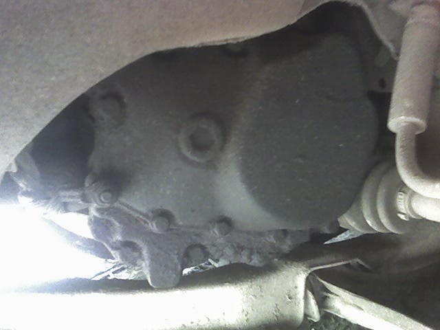

Народ хоть убейте, может есть фото или рисунок где именно находиться пробка уровня коробки передач,ту которую откручивал,оказалось вроде не той. Слили на СТО старое масло,залил мастер 2 литра,сказал хватитsmile.gif Я говорю уровень мол надо посмотреть, он сказал что пробки такой нет. smile.gif По книге нифига понять не могуsmile.gif Снимал колесо,смотрел,короче я запутался и где оно?smile.gif

Вобщем пробка та рядом с правым приводом слева от него (если смотреть на коробку со стороны правого привода) ... с головкой как у болта

Корочь не надо, спасибо smile.gif Нашёл свою я пробку (у меня на движке 1.3 и четырёх ступке(не знаю маркировки)надо снимать левое передние колесо,и пробка получается правее от левого шруза,на конце пробки магнит! С ямы у меня этой пробки не видно. Итог -масло мастер перелил flag.gif

VAKA, вообще это пробка первичного вала, чтобы когда сцепу менять вал вытаскивать из диска, а пробка уровня это болт обычный с правой стороны коробки у правого шруза.
Ты эт вродь говоришь про самую большую гайку? Если да,то это не она. Через ту которую откручивал smile.gif ну никак ничего не вытащишsmile.gif Пробка на 12 и там ничего нет. Мот система стараяsmile.gif Вытекло грамм200-300

Вот, правда это коробка F16-5 ... ты про какую пробку говорил ? хотя может конструктивно разные ... коробки для малых блоков не видел.
на фотке пробка для вытаскивания первичного вала
