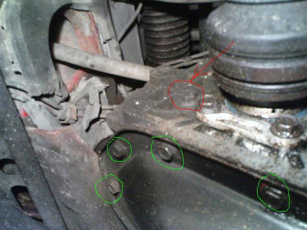

markosha, откручиваешь поддон КПП, оно вытекает. Через сапун заливаешь потом. Не забудь новую прокладку поддона. Хотя я на старую поставил.
возле правого привода имеется заливное отверстие,под ключ на 13!
и наливается,пока не потечет ...

Цитата(Uporov @ 6.4.2008, 20:20) Просмотр сообщения
Проще сверху через сапун, чем корячиться в яме...
Откручиваешь контрольную сбоку и заливаешь сверху. Как полилось из контрольной, значит хватит

  • Город:Мурманск
Отправлено 06 Апрель 2008 - 23:16
Красным - смотровой болт, зеленым - болты поддона.

Олег2, я так понял на фото коробка счфотографирована со стороны внутреннего ШРУСа???т.е. как бы по середине автомобиля???
И можешь еще выложить фото отверстия через которое нужно заливать масло???

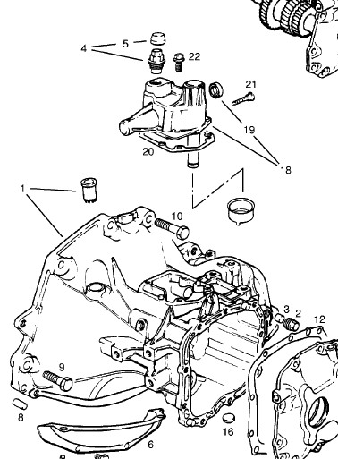

На верхней крышке КПП, там куда входит селектор избирателя. Кароче это сапун под номером 4. Его и выкручивать. Сверху на нем пробка черная пластмассовая. Ее не снимать!

#94 STF.POVAR
STF.POVAR
  • Cообщений: 266
  • Город:Петрозаводск
  • Автомобиль: Opel Ascona 1.6sh
Отправлено 26 Апрель 2008 - 18:33
А чо будет если масло перелить немного?
#95 Art-vk
Art-vk
  • Cообщений: 275
  • Город:Беларусь, Могилёв
  • Автомобиль: Meriva A Z16XE 2003
Отправлено 26 Апрель 2008 - 20:17
Это чего такой меленький пластмассовый колпачок??? А как через него заливать масло? Он же маленького диаметра???

Так ты сапун сначал открути и откроется дырень под воронку ...
