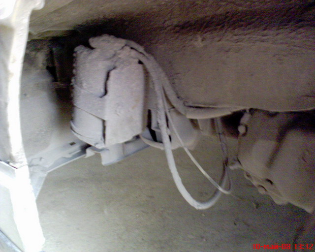

Отправлено 10 Май 2008 - 21:13
Никто не подскажет что это за бачок и какая у него функция??? Находится под левым кррылом!!!

Отправлено 11 Май 2008 - 10:25
Art-vk, это топливо испарительный бак. Оригинальный номер 08 07 212.
