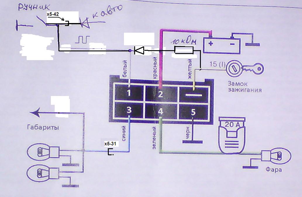

#694 Ultash

Цитата(Зига @ 6.4.2012, 19:13) Просмотр сообщения
Можно узнать в каких точках подключали контролер, спасибо.
Сегодня тоже подключил этот контроллер.К ручнику подключил на разьеме Х-5 контакт 42,
габариты на том же разьеме контакт 31, остальные провода (кроме массы) в блоке
предохранителей. Зажигание- к черному проводу, плюс АКБ- к красному проводу, выход
контроллера к белому проводу. Напряжение подпорки взял с провода зажигания.[attachmentid=88921]
