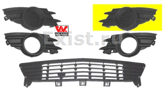

Я так понимаю, никому не встречались заглушки, заслонки, либо что-то подобно на место ПФТ?
Интересно, чем отличаются:
14 ВСТАВКА,ПЕРЕДНИЙ БАМПЕР,НАРУЖНЫЙ,Л/С,АНТРАЦИТОВЫЙ
16 ВСТАВКА,ПЕРЕДНИЙ БАМПЕР,Л/С,АНТРАЦИТОВЫЙ
18 ВСТАВКА,ПЕРЕДНИЙ БАМПЕР,Л/С,ХРОМ
№14 (14 00 573) на рисунке черного цвета, как-будто без отверстия под ПТФ. Есть аналог Van Wezel 3782591
[attachmentid=94126]
Похоже это то, что мне нужно ))
#723 alexsys74
alexsys74
  • Cообщений: 1 725
  • Город:Тюмень
Отправлено 10 Сентябрь 2012 - 12:17
да это то что Вам нужно. Их нужно 2 для разных сторон. И еще обязательно сравните вин коды (там они от 64ххххх и выше)

Где сравнить? Заказал 14 00 572 и 14 00 573
14 - просто заглушка
16 - с отверстием под ПТФ, чёрная
18 - с отверстием под ПТФ и хромированным ободком, космическая.
alexsys74, на дорестайлинговых бамперах нет заглушек.
Спасибо! Заказал заглушки, правую и левую (в среднем 550 рублей)

Противотуманки снял, заглушки поставил. Все подошло.
Теперь есть в "бардачке" две б/у-шные противотуманки с лопнувшими стеклами ))) Правда, у одной еще и крепление сломано оказывается
