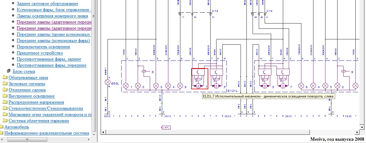

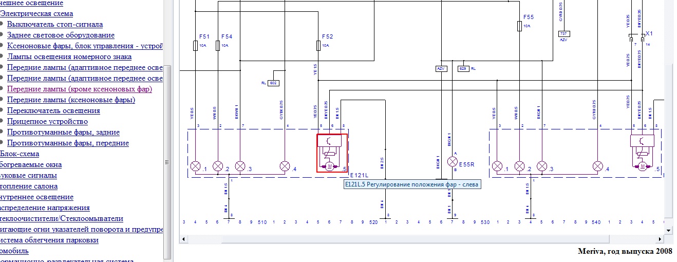

Всем добрый день. Собрался поменять штатные фары на фары AFL. Для начала хочу установить в них ксенон, ну а в дальнейшем возможно докуплю блок управления и подключу все функции этих фар. Вопрос, у кого стоят такие фары есть ли там ручной эл. корректор, я думаю что должен и второе, есть ли у кого нибудь эл.схема этой фары. Если есть, скиньте пожалуста, буду очень признателен.

Для меня сейчас главное подключить корректор правильно, с AFL сейчас не заморачиваюсь, т.к. фары брал в первую очередь ради установки ксенона и лучшего внешнего вида. Ксенон в эти фары хоть сейчас переставлю из своих обычных фар и все поставлю на машину, дело в небольшой разнице в подходящей к фаре проводке, колодка с пинами такая же, просто пины в афл фаре задействованы частично по другому. Поэтому хочу посмотреть на схему афл фары и переставить пины правильно и чтобы коректор ручной заработал. Нужна толко схема, ибо немного разбираюсь в них.

Извиняюсь, больше о ксеноне ни слова. Вопрос был в другом, как к этим фарам подключить имеющийся в стандарте блок управления корректором фар, у фар разъемы одинаковые, внутренние схемы фар разные. С габаритами, поворотниками, ближним и дальним светом разобрался, с корректором нет. Схему обычной фары нашел.

Цитата(eduard286 @ 2.9.2012, 20:29) Просмотр сообщения
К сожалению TIS2000 скачать не получилось, поэтому прошу помощи у Вас, у кого эта программа есть. Спасибо большое тому, кто отзовется и скинет мне эту схемку.
Пожалуйста![attachmentid=93851]
Ну и ТИС рабочий
Ну и ТИС рабочий
Спасибо, а можно еще такую же схемку только для адаптивных фар, пожалуйста.

Отправлено 03 Сентябрь 2012 - 07:38
Пожалуйста.
[attachmentid=93858]

Цитата(alexval @ 3.9.2012, 8:38) Просмотр сообщения
Пожалуйста.
Огромное спасибо, выручили.

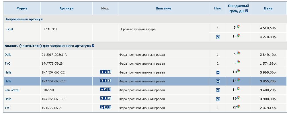

Блин, засада. Много лет ездил с треснувшими птф и как-то не сильно это беспокоило. А тут поехал на тахосмотр и меня забраковали ((( Одна из причин - треснувшие ПТФ ai.gif Неужели попал на 8 тыщ?
Ну что сказать. Безвыходное положение. Стекло отдельно не меняется, только в сборе.
Вот список что дает ексист. Там есть фары и за 1,5 килорубля. Все подешевше, но за качество я бы не поручился (все таки это будет Тайвань)
Да, посмотрел. Спасибо. Я вот думаю, может их вообще снять и поставить заглушки. Противотуманки ведь не обязательны. Или может заклеить их, сказать, что это фальш )))
