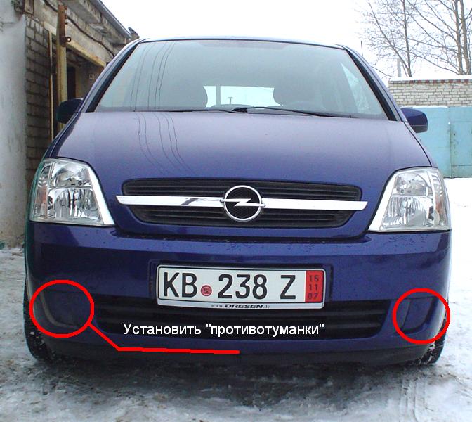

Хочу поставить противотуманки, вот только не пойму какие, сам видел несколько видов противотуманок на других Меривах, есть-ли какая зависимость от бампера?

1 ЛАМПА, В СБОРЕ, ПЕРЕДНЯЯ ПРОТИВОТУМАННАЯ, П/С -64134713 93321059 67 10 032 1
1 ЛАМПА, В СБОРЕ, ПЕРЕДНЯЯ ПРОТИВОТУМАННАЯ, Л/С -64134713 93321058 67 10 031 1
1 ЛАМПА, В СБОРЕ, ПЕРЕДНЯЯ ПРОТИВОТУМАННАЯ, П/С 64134714- 64999999 13196060 67 10 046 1
1 ЛАМПА, В СБОРЕ, ПЕРЕДНЯЯ ПРОТИВОТУМАННАЯ, П/С 74000001- 74086067 13235806 17 10 528 1
1 ЛАМПА, В СБОРЕ, ПЕРЕДНЯЯ ПРОТИВОТУМАННАЯ, П/С 74086068- 13262045 17 10 361 1
1 ЛАМПА, В СБОРЕ, ПЕРЕДНЯЯ ПРОТИВОТУМАННАЯ, Л/С 64134714- 64999999 13196061 67 10 047 1
1 ЛАМПА, В СБОРЕ, ПЕРЕДНЯЯ ПРОТИВОТУМАННАЯ, Л/С 74000001- 74086067 13235805 17 10 527 1
1 ЛАМПА, В СБОРЕ, ПЕРЕДНЯЯ ПРОТИВОТУМАННАЯ, Л/С 74086068- 13262044 17 10 360 1
вот все варианты на ваш авто

Vadim 777, благодарю, уважаемый опелевод, будем знать, будем выбирать
